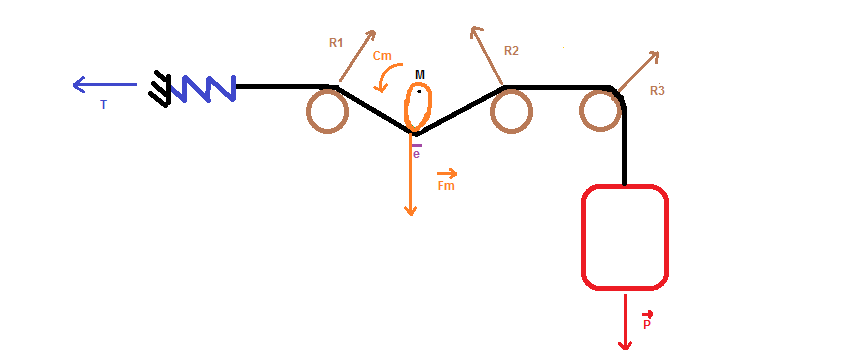

Bon
Etude du système d'oracid avec mon schémas légèrement modifié en partant de celui proposé par Oracid.
1° On effectue un BAME ( Bilan des actions mécaniques extérieurs )
Je choisis de représenter les efforts exercés sur la corde.  Je suppose qu'on est dans un cas " statique" et qu'il n'y a pas de frottements.
  • Poids de la masse sur la corde selon l'axe y P en rouge
  • Efforts des roulements sur la cordes.  R1 R2 et R3 en marron
  • Effort du peson sur la corde selon l'axe x T en bleu
  • Effort de l'excentrique sur la corde. Représenté sur l'axe y (en négligeant tout effet de frottement... ) Fm en orange
Schémas :
La somme de tous les efforts exercés sur la corde doit être nulle.
vectoriellement : R1 + R2  + Fm + R3 + T + P  = 0
et Fm = Cm / e
Comme ça c'est pas facilement de réussir à calculer le tout.
Il y a beaucoup de choses qu'on ne connait pas ...
les seules données connues sont : T et P ...  Bref sans ajouter de considérations on est dans une impasse...
2° ) Hypothèses :
Personnellement en procédant par analogie et superposition de cas je formulerais l'hypothèse qu'en l'absence de frottement, et en étant dans une situation statique, on a deux équations vectorielles :
R3 + T + P = 0
R1 + R2 + Fm = 0  ...
Oui selon moi comme le poids est libre, le peson devrais afficher la valeur en Kg de la masse utilisé dans le montage et ce indépendamment de l'effort exercé par le moteur!
( NB : en phase dynamique le peson devrait afficher le poids de la masse + la masse apparente signée que représente l'accélération de la masse testée , et en présence de frottement on verrais aussi les frottements parasiter la valeur donnée par le peson ... )
3°) Conclusion préliminaire
Bref autant dire que ce montage ne permet pas selon moi d'exploiter grand chose mis a part mettre en avant les phénomènes que j'ai négligé dans mon étude ... Mais ne permet pas de déduire quoi que ce soit...
4°) Ouverture
Cependant en remplaçant la masse par un point fixe ... On peut peut être obtenir quelque chose !
Il est néanmoins nécessaire dans ce cas de connaitre l'angle formé par la corde au niveau de la déformation engendré par l'effort exerce par l'excentrique...
Mais je continue de penser que la première proposition que j'ai faite est plus simple et plus efficace ...

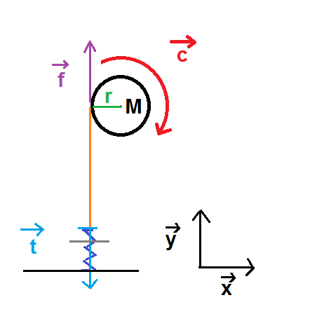

Bon je pense que je me suis mal expliqué :
Le moteur entraine une poulie ( en noir ) de rayon r ( en mètre)
En rouge le couple c du moteur.  En Nm
la poulie tire un câble orange qui est aligné sur l'axe verticale y.
La force exercée suivent l'axe y par le moteur est : f = r   en Newton N
Cette force compense parfaitement la force de tension  exercé par le ressort  t = - k * dx     avec k la constante du ressort et dx la distance dont le ressort a été étiré ( dx étant signé , la force du ressort s'opposant au déplacement )
On obtient donc
c / r  +  t  = 0  donc  c  = r* k * dx
Quand le moteur n'arrive plus à tourner tu as atteins le couple max.
Ainsi si tu connais r, le ressort utilisé et donc k et en mesurant dx tu as le couple max de ton moteur.
Si tu n'utilises pas un ressort mais directement un peson tu vas mesurer un poids en Kg qu'il faut transformer en Newton. et qui va remplacer  k * dx  .
Pour info si tu le fais avec un ressort tu peux mesurer dx en mesurant l'angle  teta ( en radian ) de déplacement de la poulie : dx = teta * r .
Ainsi si tu as un codeur sur ton moteur ou sur ta poulie tu peux déterminer dx =) .
Ce schémas peut donc être utilisé pour tester des ressorts si tu connais les caractéristique du moteur de ton outil de test =)
Perso je ferais un truc comme ça =).
Bien entendu je mesurerais aussi le courant du moteur pour compléter le banc de test.
Si tu prends les vecteurs F et T (en dehors d'une éventuelle imprécision sur le dessin), les deux flèches sont de même longueur et de sens contraire, elles se superposent.
Donc ça fait un aller retour sur le même point / une boucle ....
#51 Mike118
  • 10 340 messages
Posté 14 janvier 2018 - 01:11
Concernant ce shémas
puisque qu'un dessin vaut souvent mieux qu'un long discours voici comment les vecteurs peuvent se mettre les uns à la suite des autres :
Comme tu peux le voir avec ce schemas ( mis à part les approximations grossières de longueur de flèches ) en mettant les vecteurs bouts à bouts on voit que ça forme une boucle.
Et en faisant le choix judicieux que j'ai volontairement fait je met en avant deux boucles qui représentent en fait les deux équations vectorielles :
R3 + T + P = 0
Est-ce plus clair maintenant ?

#54 ashira
  • 1 333 messages
Posté 14 janvier 2018 - 01:14
Imagine quand tu es debout sur le sol: tu es attiré vers le sol par ton poids, mais tu ne t'enfonces pas dedans car le sol exerce la même force que ton poids mais de sens opposé -> la somme de ces 2 forces est nulle donc tu ne bouges pas.
C'est la même chose par exemple si tu appuies +- fort sur un mur avec ta main.
Sur la maquette comme il y des éléments entre le moteur et le peson, et que tu cherches à connaître exactement la force exercée par le moteur, le mieux est de passer par ce genre d'analyse pour voir comment vont agir toutes ces forces.
Par exemple lorsque le moteur appuie sur la corde la force orange grandit. En réaction les forces marrons grandissent a leurs tour pour compenser.
Comme ces forces en marron ne sont pas parallèles a la force en orange, elles vont un peu agir sur d'autre force. Celle du peson en bleu par exemple.
Du coups je me demande si le poids monte, ça fausse la mesure car la tension de la corde n'augmente plus ?
#55 Mike118
  • 10 340 messages
Posté 14 janvier 2018 - 01:48
D'après le schémas, Si le poids monte la tension de la corde sera en effet la même, et en dehors des effets de frottement et de dynamique, la valeur du poids affiché sur le peson sera environ le poids de la masse utilisée ...
C'est exactement la conclusion de mon analyse:
Etude du système d'oracid avec  schémas légèrement modifié en partant de celui proposé par Oracid.
Schémas :
et Fm = Cm / e
2° ) Hypothèses :
R3 + T + P = 0
4°) Ouverture
