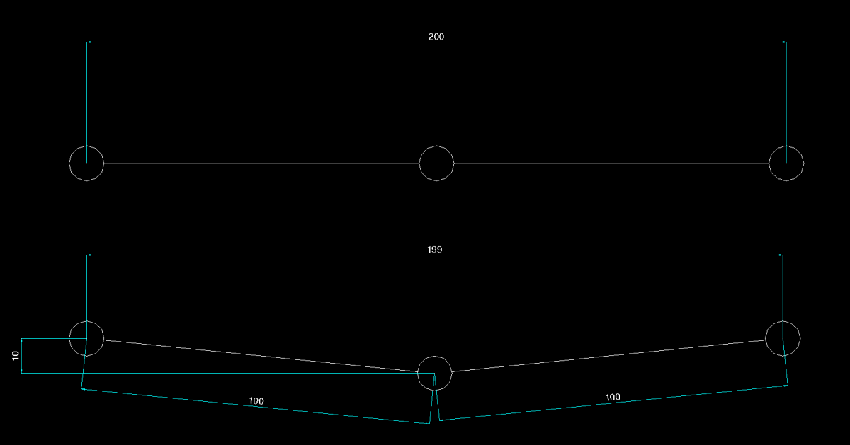

Pourrais-tu faire bouger la courroie si la force que tu exerces est inférieure à 20kg ?
petit exemple : Si j'ignore l'élasticité  de la courroie, elle se comporte comme 2 bielles
sur mon petit dessin, on voit que un déplacement de 10mm au milieu réduit la longueur de 1mm
donc l'effort sera divisé par 10.
Cet effort va varier en fonction du déplacement de l’appuie (c'est du Pythagore, il faut imaginer deux triangles rectangles dos à dos)
Dans ton cas, au fur et à mesure que ta came appuie sur la courroie, ton moteur a besoin de moins en moins de couple puisque la direction de
l'effort se rapproche de l'axe du moteur.
Ensuite il faut tenir compte du frottement, qui à l'inverse est négligeable au début, puis devient plus fort quand la came appuie au maximum sur la courroie
Oui... c'est pas simple :P
