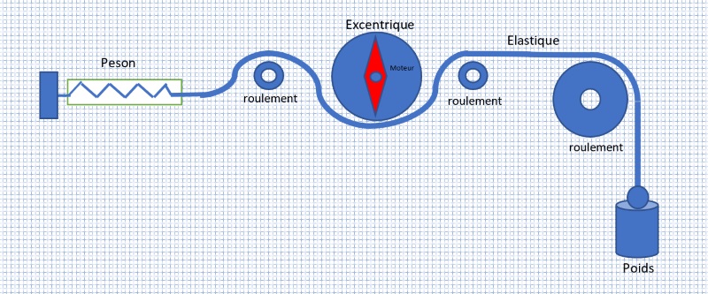

Bon et bien voilà ! Je ne sais pas si cela correspond à ce que tu souhaitais. Si c'est pas le cas, je ferais la modification.
Sur la partie droite, j'ai remplacé le tambour à manivelle par un poids. Au final cela me semble plus pratique.
Mais entendons-nous bien, cela ne change en rien le principe. Que j'exerce une force sur un élastique en l'enroulant sur un tambour ou en suspendant un poids à son extrémité, pour moi c'est exactement la même chose.
J'ai fait le schéma avec Word pour pouvoir le modifier. Ici, c'est un jpeg. Je te laisse le soin de mettre les vecteurs.

#40 Mike118
  • 10 507 messages
Posté 12 janvier 2018 - 07:39
Tout l'intérêt de l'exercice c'est de placer les vecteurs ! ^^
franchement sur mon schémas c'était simple de placer les vecteurs ^^
Mais sur le tien c'est un peu plus compliqué.
Le couple moteur il sert à quoi ?
=> Il sert à tirer sur la corde ? un peut comme une poulie entraine une courroie ?
=> Ou bien exercé une pression pour sur le fil ?
Est ce qu'il ne fait pas un peu les deux ?
Le moteur tourne en continu ou bien il bloque en position ?
Quoi qu'il en soit tu devrais essayer de placer les vecteurs ;)
( je vais quand même moi aussi travailler sur ton schémas pour placer les vecteurs et essayer de montrer pourquoi ce système tel quel ne me paraît pas top ... =) )
