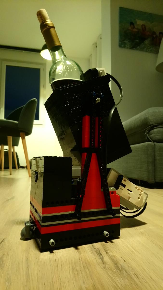

Juste une photo de la partie matérielle, fabriquée à 80% avec des legos vintage d'origine, les miens avec lesquels je jouais à il y a plus de 45 ans...
Pour le reste il comporte 2 moteurs pour le déplacement, 1 vérin pour le versement, des capteurs pour ne pas tomber de la table, pour analyser le niveau de vin dans la bouteille, une camera pour analyser la position du verre et le niveau de vin dans le verre et un capteur de fin de course du vérin. La partie programmation est difficile, il faut trouver une corrélation entre les informations du capteur infra rouge qui regarde dans la bouteille et son inclinaison, détecter la position du verre et le niveau de vin, adapter le geste du versement à ces 3 paramètres paramètres et prendre en compte tous les aléas (on retire le verre au moment où on sert par exemple). Le robot doit reconnaître aussi s'il s'agit de blanc, rouge ou rosé... Il devra gérer le remplissage d'une table de 4 personnes. Il affichera sur son écran l'état du verre (vide, plein, absent) ainsi que le niveau du vin dans le verre sous forme de dessin.

#12 pmdd
pmdd
  • 1 183 messages
Posté 14 février 2018 - 07:08
Une petite video ici
