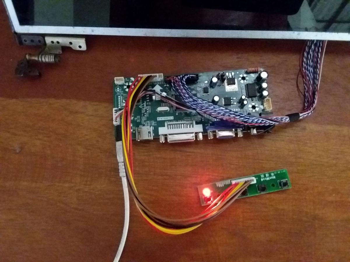

#39 gerardosamara
gerardosamara
  • 374 messages
Posté 23 avril 2018 - 03:55
Le kit contrôleur M.NT68676.2 a éte connecté à l'écran 17" réf B173RW01V3 , l'alimentation est faite à partir d'un chargeur 12V 1A.
A la mise sous tension , l'écran démarre puis s'éteint au bout de quelques secondes avec la Led du contrôleur qui passe de vert à rouge au même moment.
Je remarque que le kit Contrôleur ( conforme a la commande ) n'est pas équipé de carte inverter alors que l'écran en posséde une.
On peut voir que l'alimentation de l'écran est faite à partir du connecteur Inverter sur la gauche du contrôleur via la nappe.
Pura vida
#40 Donovandu88
Donovandu88
  • 680 messages
Posté 23 avril 2018 - 09:01
L'alimentation n'est pas trop faible ?
