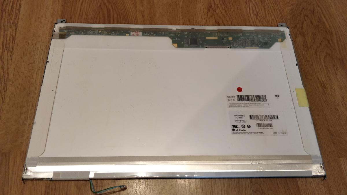

Mon occupation de cette après midi était d'adapter un contrôleur sur un écran d'ordinateur portable que j'ai récupéré car l'ordinateur en question était cassé.
Il a fallut d'abord trouver le modèle au dos de l'écran sur l'étiquette : LP171WPA4(TL)(N2)
Ensuite, recherche sur internet d'un kit contrôleur qui va permettre d'alimenter l'écran et d'avoir une interface HDMI, VGA, DVI, etc...
Voici celui que j'ai choisi par rapport à mon écran : https://www.ebay.fr/...353.m2749.l2649

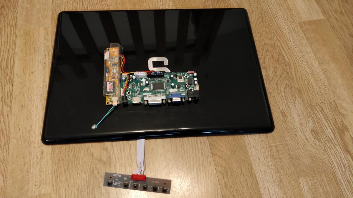

Après avoir commandé, on reçoit le bidule :

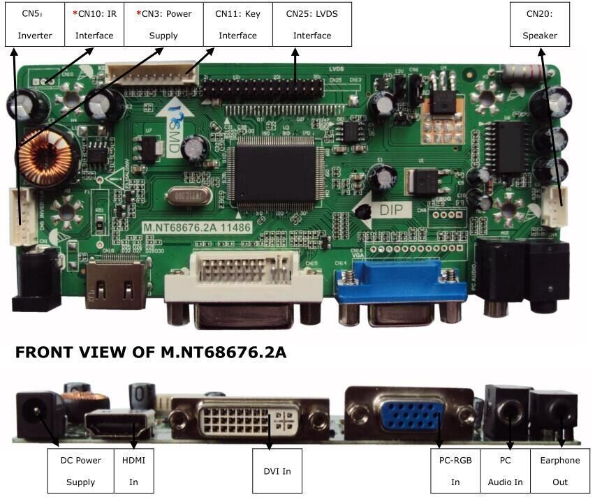

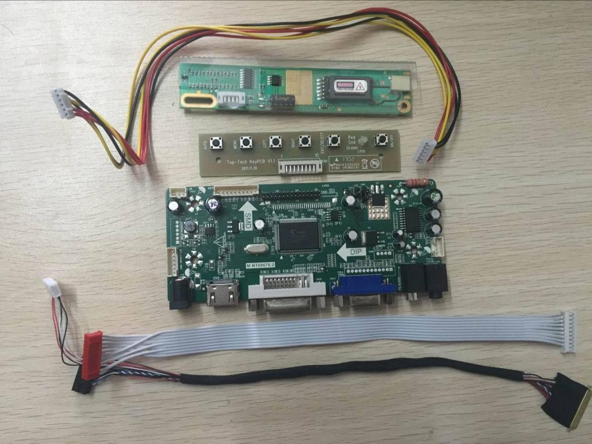

Le voici en détail :

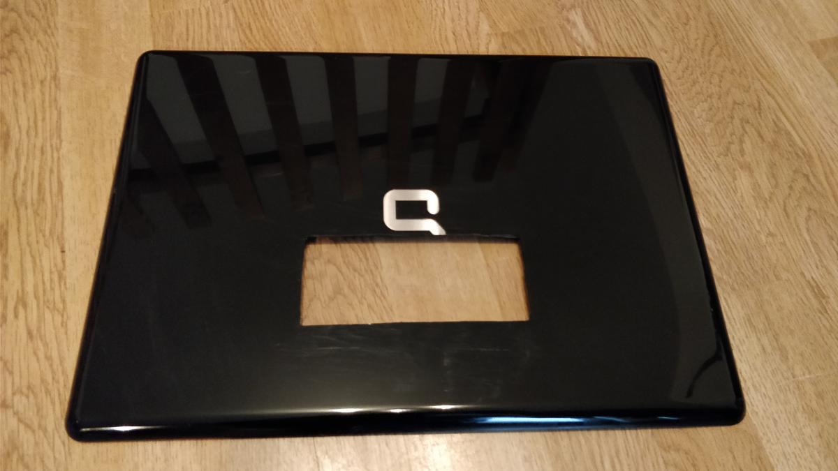

J'ai ensuite décidé de réutiliser le dos et la façade afin d’habiller l'écran (car il avait froid  :crazy: )

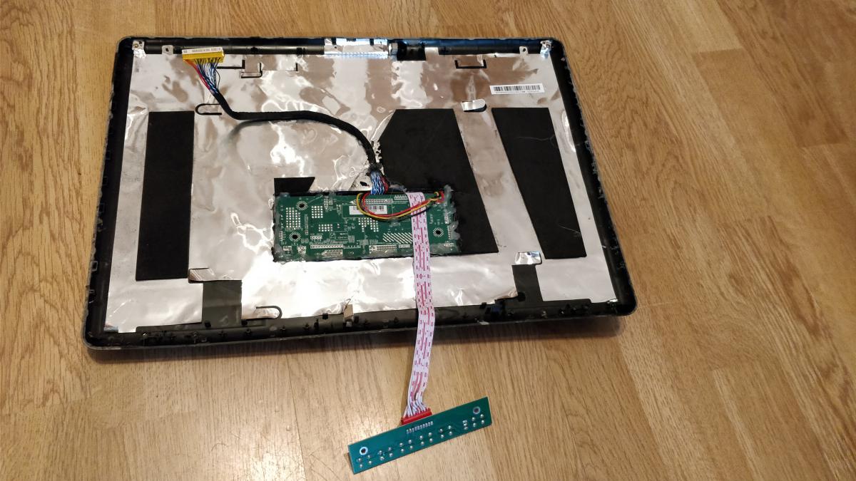

Découpe pour laisser les prises :

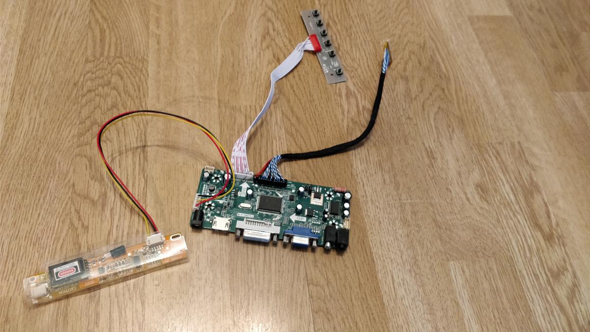

On retourne et on colle à la colle chaude la carte (la colle chaude c'est la vie  :Koshechka_08: ) :
Voila maintenant le dos :

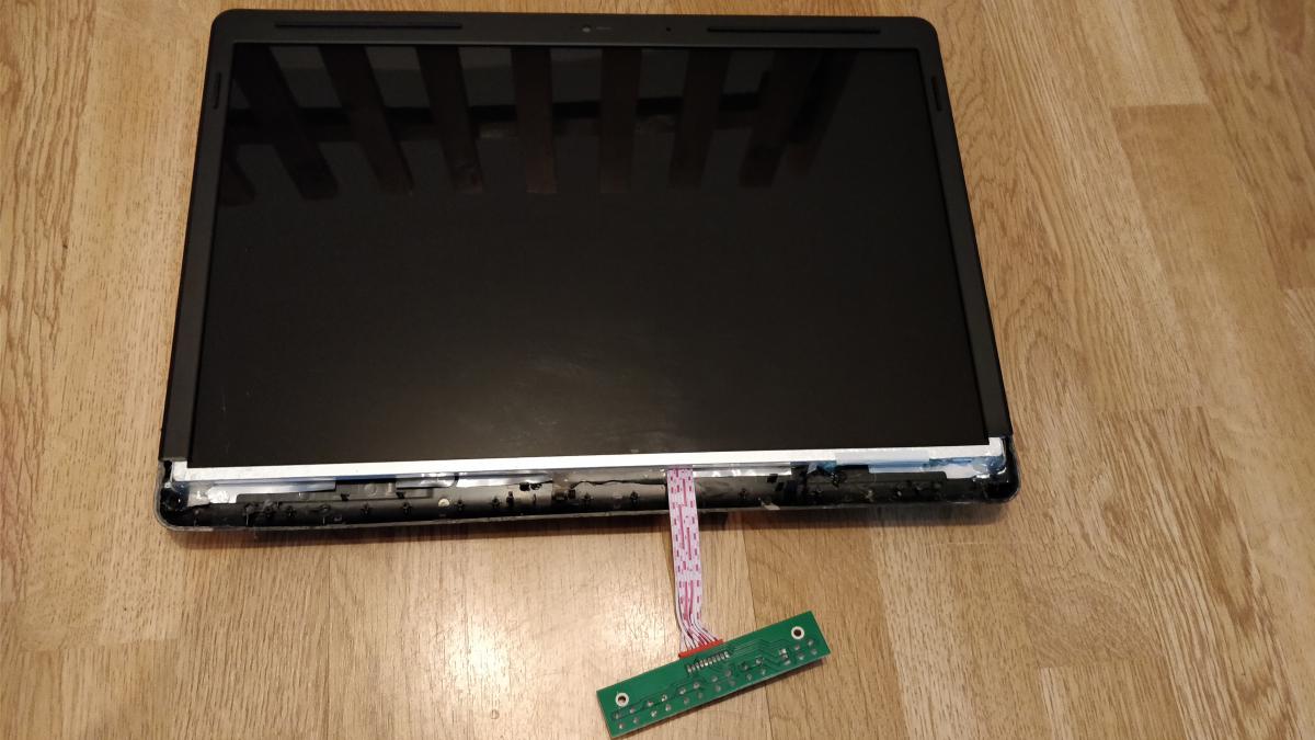

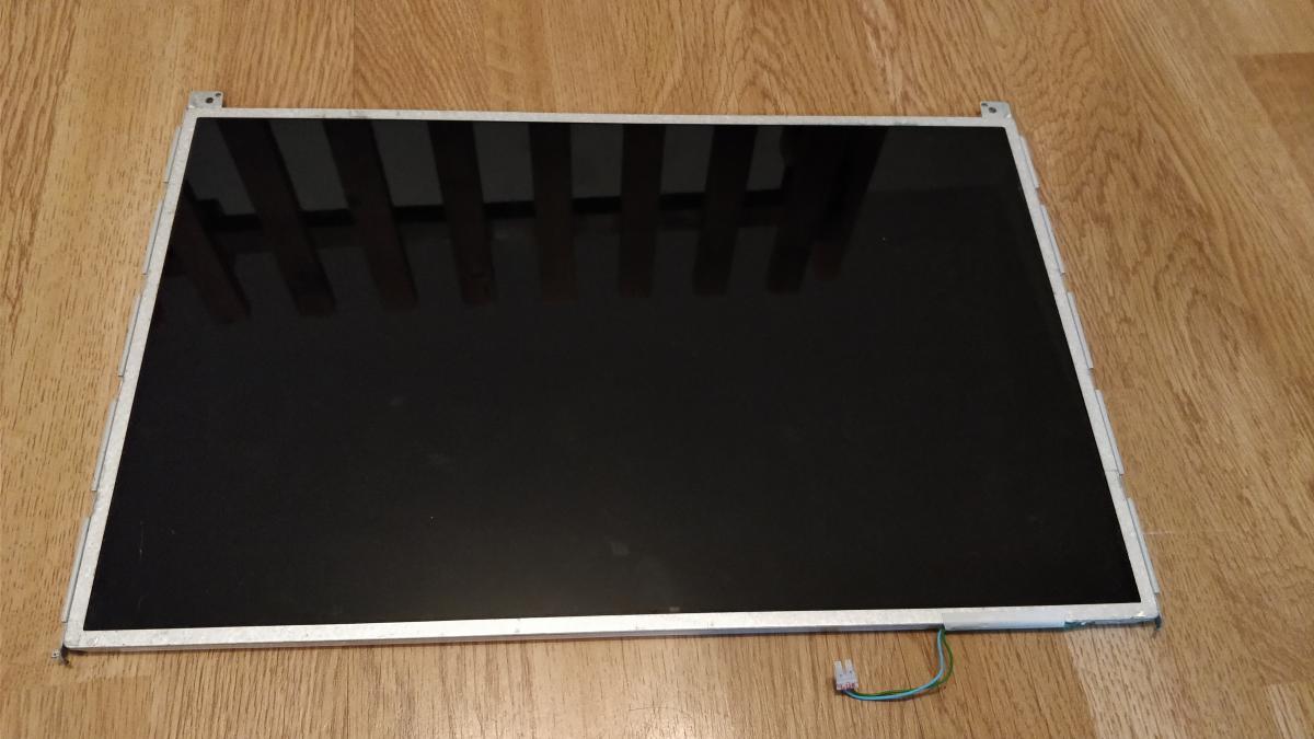

Et la face avec l'écran en place :
Me reste maintenant à imprimer le bas de la façade pour terminer et y intégrer la petite carte contenant les boutons pour le controle de l'écran (luminosité, contraste et autres réglages habituelles des écrans).

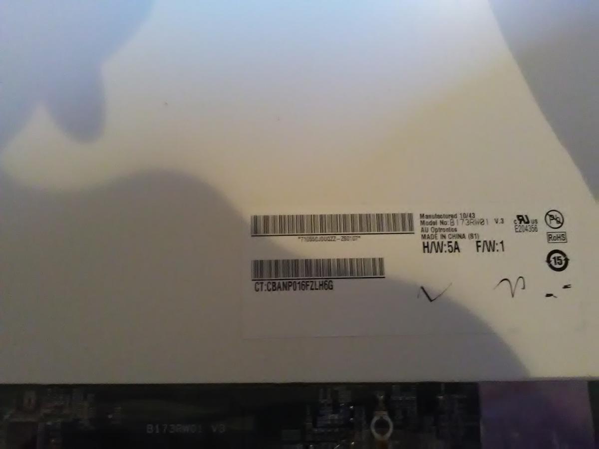

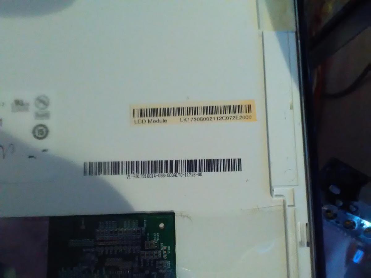

L'écran pour lequel je n'ai pas trouvé de carte :
Je ne sais même pas où trouver la référence.
#13 levend
  • 4 017 messages
Posté 10 mars 2018 - 10:30
Ah, je crois avoir trouvé celle qu'il me fallait : https://www.ebay.fr/...3-/251457827205. :)
