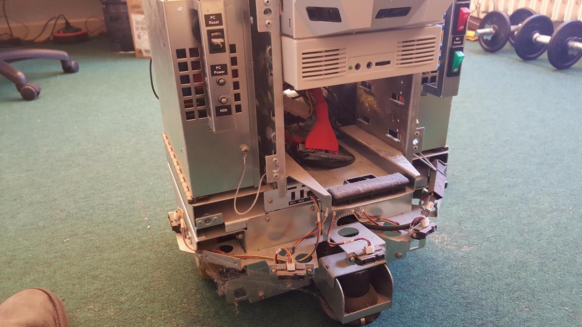

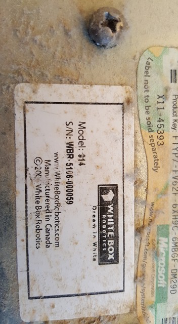

voilà ce que je vais avoir
et ce qu'il devrait y avoir ^^
