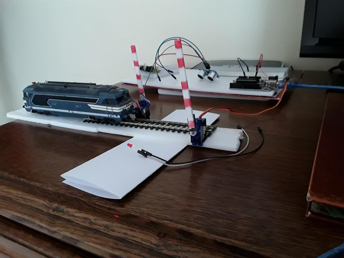

je vous expose mon projet. Faire un passage à niveau automatique pour modélisme ferroviaire.  (Lorsqu' un train approche du PN les 2 barriéres se ferment,2 leds rouge clignotes  elles  s' ouvrent lorsque train est passé.
J ai déja fait de nombreux essais avec des exemples  sur divers sites mais ca ne fonctionne pas. et les explications trop complexent pour un novice comme moi
Mon gros point faible la programmation.
Mon materiel  ( carte ardouino uno   - servo moteur 90 gr et détecteurs diverses (HCSR 501 PIR  - TCRT 5000 et HC SR 04)
La programmation du couple 1 servo un détecteur le SR 04  ca va ma lorsque j ajoute le 2 éme servos, le  2 éme détecteur et les leds  c est la cata
N auriez vous pas dans vos cartons un exemple complet de ce type de projet afin que je reparte de zéro  afin que je dissèque   chaque étape pour comprendre le fonctionnement et la programmation
Merci .

Donc mon projet de PN
Lorsqu' un train arrive à proximité du passage à niveau il est détecté,
Les 2 leds rouge clignotent,les 2 barrières s
le train passé les barrières se relèvent et les 2 les s éteignent
Voilà,
Ps
Ce projet sera inclus dans un réseau ferroviaire en DCI HO que je fais avec mon fils
Je suis à votre disposition pour tout complément d info.

Ci joint une photo du projet

j'imagine que l'approche du train est détectée par un contact du type "fin de course".
pour la structure de l’algorithme je partirais sur quelque chose du genre :
void(loop) {
 SI (detection_train_a_gauche == vrai OU detection_train_a_droite == vrai) {
  mettre une variable_booléenne à 1   // pour mémoriser qu'on est en mode "un train passe"
  actionner barriere_1 vers le bas;
  actionner barrière_2 vers le bas;
  lancer la procédure de clignotement;
 SINON (variable_booleenne == 1 ET detection_train_a_gauche == faux ET detection_train_a_droite == faux) {   //si le train n'est plus détecté
  variable_booleenne = 0;
  attendre quelques secondes;   // le temps nécessaire pour que la queue du train soit passée
  actionner barrière_1 vers le haut;
  actionner barrière_2 vers le haut;
procedure de clignotement {
  SI variable_booleenne == 1 {
    allumer la led_1;
    allumer la led_2;
    attendre 500 ms;
    eteindre la led_1;
    eteindre la led_2;
    attendre 500 ms;
grosso modo

Le clignotement commence avant l'abaissement des barrières :D
Un schéma du câblage pourrait être utile.

Merci pour vos réponses.
Il est exact que le clignotement commence avant l abaissement des barrières.
comme je l ai indiqué , je recherche un modèle type et ne pas l utiliser bêtement sans comprendre.
Sur le modèle je souhaiterais le décortiquer en comprendre toutes ces fonctions .
Je me suis fait un tableau de marche
Les commentaires
Déclaration sur les variables
Les fonctions Void setup et void loop.
Je compte vraiment sur votre aide pour la réalisation de ce projet. Merci d avance

L'image n'a pas été ajouté, dans le message plus haut, tu peux l'éditer pour remettre l'image.
Vois le code que tu as déjà fais peut être utile pour t'aider tout comme le schémas de câblage si tu ne veux pas juste du " pseudo code" à décortique ;)

La détection du train se fait par ultrasons ?
#12 Oslo77
Oslo77
  • 8 messages
  • Interests:ILE DE FRANCE 77
Posté 03 mars 2018 - 11:29
Bonjour Forthman
Pour répondre à ta question oui .détecteur ultra son HC SR O4
#13 Forthman
  • 1 494 messages
Posté 03 mars 2018 - 06:28
Donc pour résumer :
Le capteur ultrasons est placé en amont, suffisamment  loin des barrières, et à la suite du front descendent du capteur,
il faudra une temporisation pour autoriser la réouverture de ces dernières.
La séquence serait donc :
Si détection capteur ultrasons
  lancer le clignotement des LEDs
  temporisation
  fermeture des barrières
 attendre fin de détection du train
  temporisation (pour être sûr que le train soit passé)
  arrêter le clignotement des LEDs
  remonter les barrières
Pour que le mouvement des barrières soit réaliste, il va falloir modifier la position des servo petit à petit (comme dans l'exemple de Mike)
Par contre, pour le clignotement des LEDs, j'utiliserais soit un timer, soit une variable incrémentée à chaque boucle,
et ajusterais les seuils pour allumer/éteindre les LEDs
