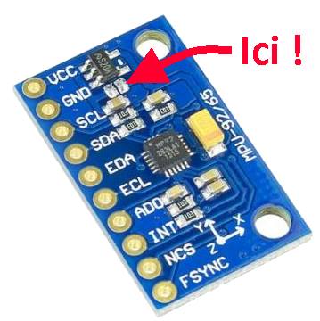

Au sujet de ce capteur (plutôt impressionnant d'ailleurs, je ne savais pas que l'on en était arrivés à ce niveau) la boutique indique "Tension d'alimentation VDD : Plage de tension d'alimentation de 3.3V-5V"
La datasheet page 11 dit 3.6 V max :(
Après m'être creusé la tête (et le web) j'ai fini par comprendre: la carte vendue sur la boutique a un régulateur. On peut l'alimenter en 5V sans souci.
De plus, si besoin on peut le by-passer avec un point de brasure pour alimenter et communiquer en 3.3V.
Bon, ce n'est pas vraiment une demande d'information, mais si ça peut aider d'autres débutants... :ignat_02:
