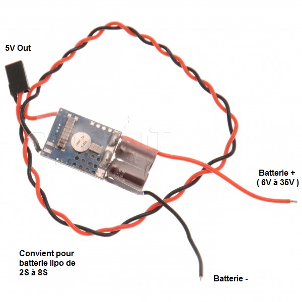

La beagle bone black s'alimente visiblement en 5V. Il te faut un convertisseur 5V entre ta batterie et ta carte embarquée, par exemple ce convertisseur 5V 7A (mais on va bientôt ajouter des convertisseurs 5V un peu plus petit en boutique. )

Quelque chose comme ça ? Donc le dispositif fera en sorte que le moteur garde ses 7,4volts et la carte elle n'en prendra que 5 ? Et la caractéristique MAX LOAD j'imagine que ça pourrait représenter le nombre de servos que je pourrais brancher dessus ?
#17 Mike118
  • 10 501 messages
Posté 24 mai 2018 - 05:23
Oui le lien que tu as proposé est un équivalent du convertisseur 5V 7A que j'ai proposé :
Ta batterie se branche se branche sur l'entrée du convertisseur et la sortie 5V Out du convertisseur se branche sur ta carte. comme l'image Ci dessus.
La façon de brancher les servomoteurs indiquée plus haut reste  valable. Tu branches tes servomoteurs directement à la batterie.
Et le nombre d'ampère disponible sur le convertisseur ne sera pas attribuer au servo mais uniquement à ta carte alimentée en 5V et au périphérique que la carte alimente ...
Donc avec 5V 7A tu as de la marge =)
