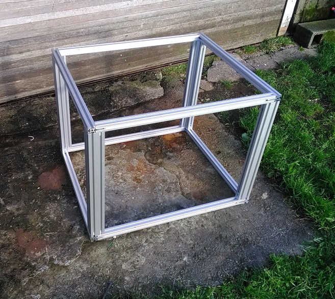

J'ai profité du soleil pour bricoler un peu dehors :
Je vais démonter l'arrière j'ai placé 4 vis au mauvais endroit si je veux fermer l'arrière avec un contreplaqué.
Je verrai ce que j'ai en profilés de 20x20 pour faire les portes.
