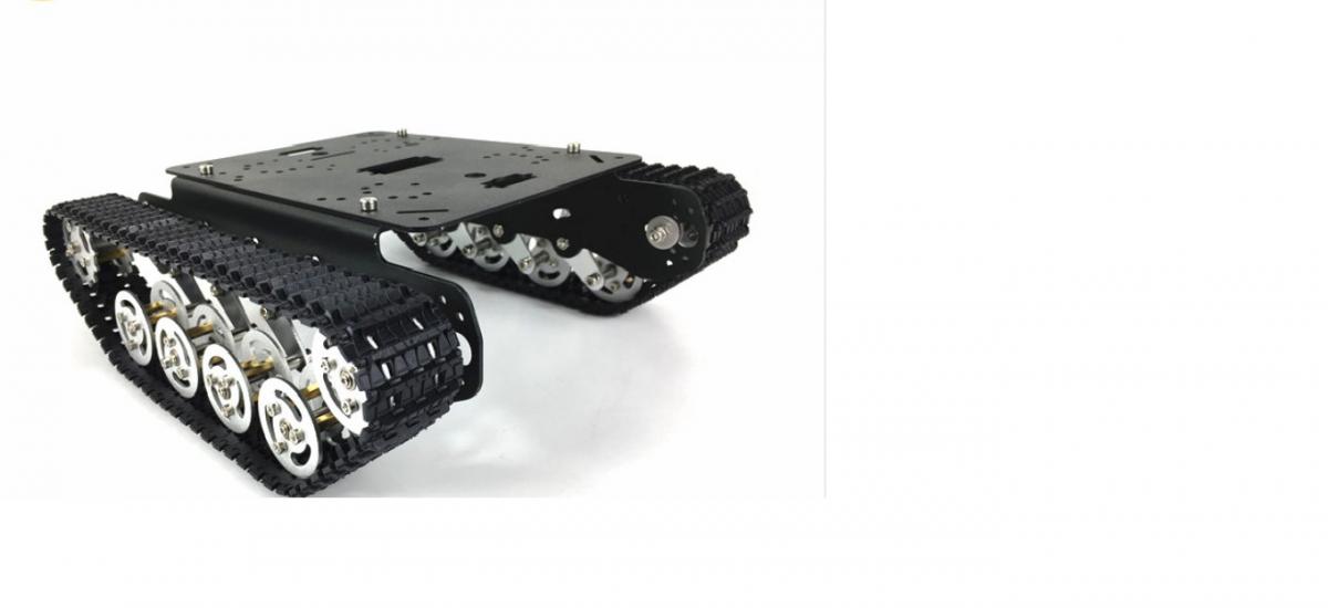

je pensait partir sur une base aluminium prêt a assemblé de ce  type
Di Rocco Marc
#14 Mike118
  • 10 390 messages
Posté 10 juin 2018 - 08:35
Sur la boutique on propose ce modèle de char à chenille
L'avantage de ce modèle c'est qu'il est équipé de moteurs avec encodeurs =)  C'est bien pour les robots autonome!
Il y a plusieurs tutoriels qui vont avec disponible sur la fiche du produit et c'est la base que j'utilise pour mon projet de robot d'inspection
