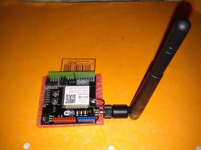

J'ai reçu mon shield WIFI :

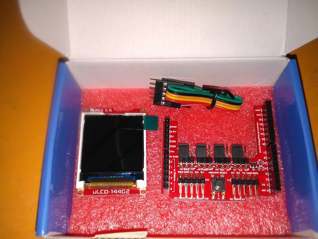

et mon afficheur LCD :
Je n'ai plus qu'à vérifier que je peux utiliser le shield WIFI et le shield avec le joystick sur la même Uno.
Edit : J'aurais du lire toute la doc constructeur avant de commander, il faut un adaptateur pour le programmer et ce n'est pas précisé sur le site où j'ai acheté :( .
Edit 2 : Evidemment l'adaptateur un besoin d'un câble mini-USB et non micro-USB :(

J'ai du commander un câble mini USB parce que je n'en retrouvais plus et finalement j'ai retrouvé le mien hier soir et reçu le neuf ce matin, je peux donc commencer la programmation de mon afficheur 1,44'' uLCD-144G2-AR de 4D Systems.
Je n'ai pas pu tester, dans le logiciel de développement aucun port de communication n'apparaît :( .

Sans connaître l'afficheur en question, quelques idées en vrac:
- le/les câbles sont-ils des câbles avec données (certains câbles USB ne servent qu'à la recharge et n'ont donc que 2 fils à l'intérieur au lieu de 4)?
- le/les câbles sont-ils potentiellement défectueux?
- est-ce que le logiciel a les permissions pour accéder au ports USB (par exemple sous linux, il y a une manip à faire avec le groupe dialout, sous windows tu peux essayer d'exécuter avec les droits d'administrateurs (pas sur que ce soit utile, mais ça ne coûte rien d'essayer)
- est-ce que tu as essayé de redémarrer l'ordinateur après l'installation (c'est nécessaire pour certains programmes)
- est-ce que tu as installé tous les drivers nécessaires (s'il en faut)?
#58 levend
  • 5 726 messages
Posté 14 septembre 2019 - 12:29
Je pense que le câble est bien câblé avec les données et qu'il est dans un état correct mais comme j'ai reçu un nouveau câble (conseillé) pour cette utilisation je vais être sûre du câble.
Le Pc a été redémarré mais je ne pense pas que ce soit un soucis de permission pour les port USB, et je suis sous Windows.
Je vais prendre le temps de relire la doc et regarder s'il y a des pilotes à installer.
#59 levend
  • 5 726 messages
Posté 24 septembre 2019 - 10:10
J'ai réussi à transférer un fichier vers mon afficheur, le problème n'était pas le câble USB mais le port USB du PC qui est défectueux, décidément j'ai que des soucis avec cette marque de PC portable, il n'a que 6 mois et il quasiment en aussi mauvais état que mon ancien PC qui avait 3ans.

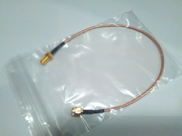

J'ai reçu dans un câble RP-SMA m/f pour pouvoir connecter mon antenne WIFI à l'arrière de la télécommande sans devoir déplacer le shield.
J'ai prévu l'emplacement pour 4 antennes à l'arrière de ma télécommande : 1 pour la télécommande, 1 pour la télémétrie et 2 pour la vidéo. Je vais donc commander d'autres câbles, mais je les trouve cher.
J'avais prévu des trous de 6mm (à l'œil ;D ) et c'est trop petit, je vais les repercer à 6,5mm.
