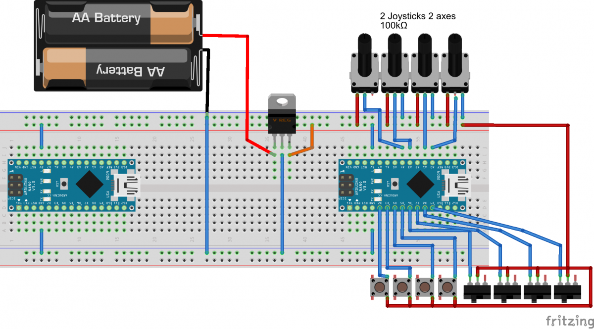

#12 levend
  • 5 682 messages
Posté 10 juillet 2018 - 09:32
Un petit schéma :
Je n'ai câblé que une Nano puisque c'est identique pour l'autre. J'ai mis un régulateur 5V trouvé dans la bibliothèque du logiciel ...
Je viens de voir que je n'avais pas mis le RPi et la liaison I2C :( , ce sera pour demain :D .
#13 Ulysse
Ulysse
  • 486 messages
Posté 10 juillet 2018 - 09:45
Les joysticks sont aussi équipés de switch. Ils font partie des 4 sur le schéma?
#14 levend
  • 5 682 messages
Posté 10 juillet 2018 - 09:52
Ah non, j'ai oublié le switch, je verrai demain.
Il y a un switch seulement sur un joystick, l'autre joystick (modèle RC) n'a pas de switch.
#15 Amhnemus
Amhnemus
  • 593 messages
Posté 10 juillet 2018 - 10:18
Il te manque une diode et deux condensateur pour ta partie de régulation 5V
#16 zavatha
zavatha
  • 233 messages
Posté 10 juillet 2018 - 10:24
Tep
Il ne faut pas mettre des résistances entrés les interrupteurs et les pins du nano ?
#17 Ulysse
Ulysse
  • 486 messages
Posté 10 juillet 2018 - 10:52
Les potentiomètres: 1 pin au 0v, 1 pin au 5v, le point milieu en entrée de l'arduino.
Les switchs: 1 pin au 0v, 1 pin en entrée de l'arduino et reliée au 5v à travers une résistance 10k.
#18 Mike118
  • 10 308 messages
Posté 10 juillet 2018 - 11:23
pour les switch on peut aussi simplement utiliser les pull up interne  ...
Je dis ça je dis rien :whistle2:
#19 levend
  • 5 682 messages
Posté 12 juillet 2018 - 08:01
Désolé, j'ai passé les deux derniers après-midi à faire de la mécanique (sans rapport avec les robots) je n'ai pas eu le temps de voir pour le schéma et je suis trop crevé pour le faire ce soir, ce sera plutôt dans le weekend.
Les plaques 4 boutons poussoirs ont des résistances, donc mon schéma est incorrecte mais je n'aurai pas besoin d'ajouter de résistance de pull-up.
Le régulateur 5V, je pensais trouver quelques chose tout prêt dans la boutique et j'ai mis un pauvre petit régulateur sur mon schéma pour schématiser le dispositif mais si je ne trouve pas j'aurai besoin de vos conseils pour cette partie.
#20 Amhnemus
Amhnemus
  • 593 messages
Posté 12 juillet 2018 - 08:32
Pour régulateur si tu ne trouve rien je pourrais t'aider à en réaliser un ce que j'ai fait pour mon bipède et ça marche très bien
