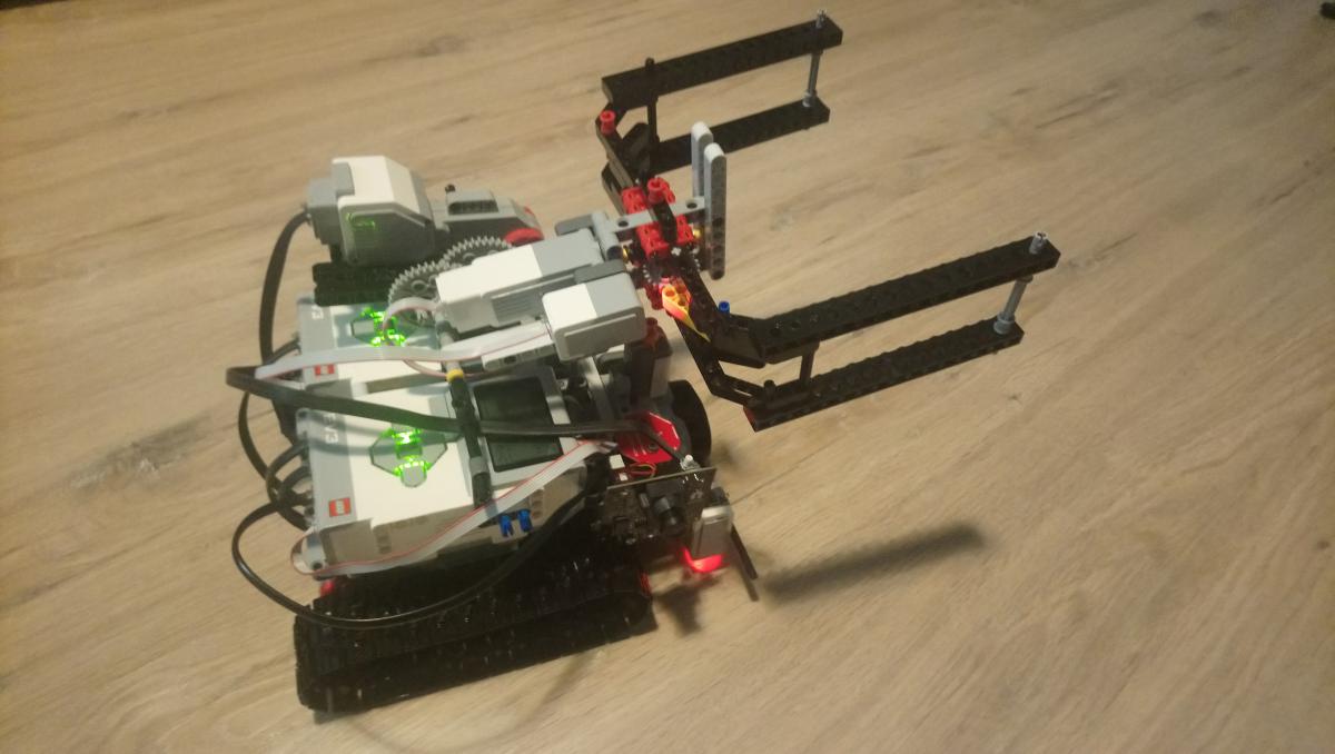

Voilà la première version du robot et la phase retournement du dé, pour laquelle j'étais particulièrement performant. Je fais une petite video temporaire pour dévoiler...
La grosse difficulté est de se positionner précisément tout au long du parcours et là j'ai les différentes solutions. Il faut aussi que je travaille sur la vitesse et l'optimisation des temps, comme on le voit sur la video, le calage des pinces pourrait se faire en temps masqué. Actuellement je fais le calage des 2 mouvement de la pince avec un seul capteur optique de manière astucieuse, pour gagner un capteur, mais cela prend eaucoup de temps à chaque initialisation de la position des pinces. Avec 2 capteurs tactiles embarqués cela se fera beaucoup plus vite.
Je vais être obligé de tout refaire pour faire une version compacte à 2 Ev3, mais ça ouvre d'autres possibilités, 8 capteurs en particulier. en tout cas , concours ou pas, je trouve sympa d'avoir un challenge qui oblige à se poser des questions.

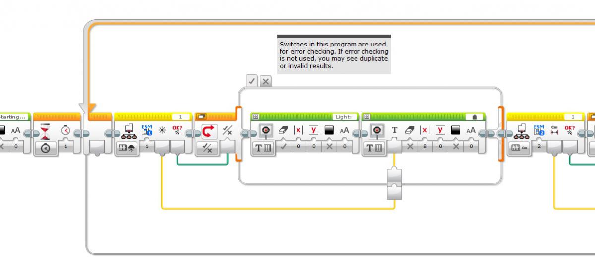

J'ai fait une vidéo pour montrer le problème de ce multiplexeur. Je crois que c'est assez parlant. Les domaines d'utilisation d'un tel équipement sont forcément limités, même si on traite les erreurs, ce que j'ai fait en redémarrant à chaque fois le moteur...on se rend bien compte de l'impact d'un tel traitement sur une reconnaissance de ligne par exemple... La société Mindsensor reste silencieuse à mes questions...
Ci dessous un extrait du programme qu'ils fournissent en spécifiant bien qu'il faut traiter les erreurs... en utilisant le "error checking"
