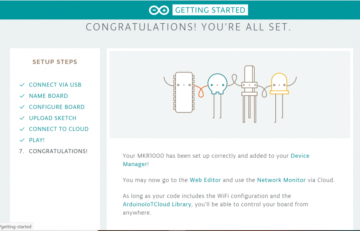

Phase intégration de la carte MKR1000 dans le cloud IOT en WiFi terminée  avec le Web éditor ( https://create.arduino.cc/ )
Prochaine étape : mise à jour du sketch mini avec la partie créee par le Web Editor  ( code de la configuration wifi et  Cloud)

Le code minimum pour dialoguer en Wifi avec "Arduino Create" sur PC et le Cloud IOT Arduino  est disponible à la fin de la configuration de l'étape configuration ( Cf post précédent )
Ce sketch minimum est lancé afin de vérifier le connectivité de la carte MKR1000 avec le réseau WiFi et le cloud IOT
Notez au passage la nouvelle interface de l'IDE Create Arduino"
