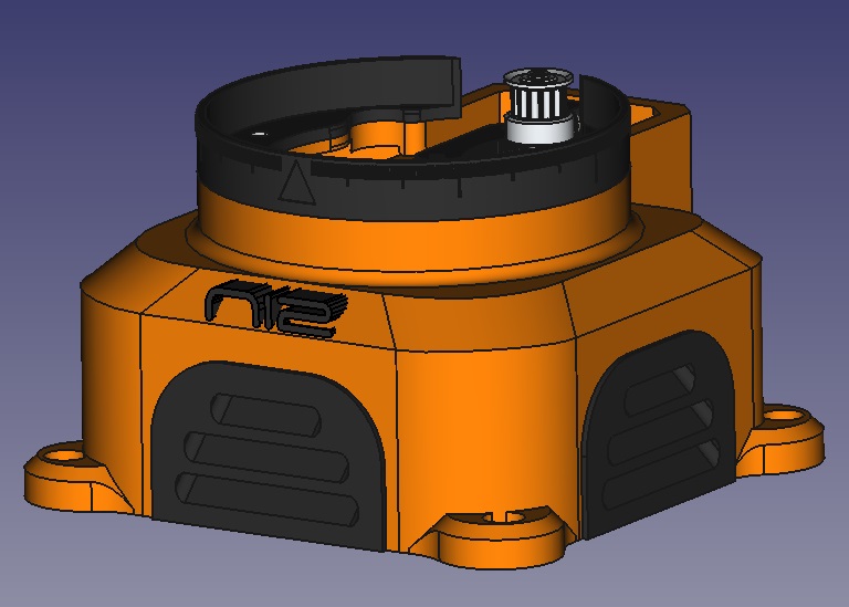

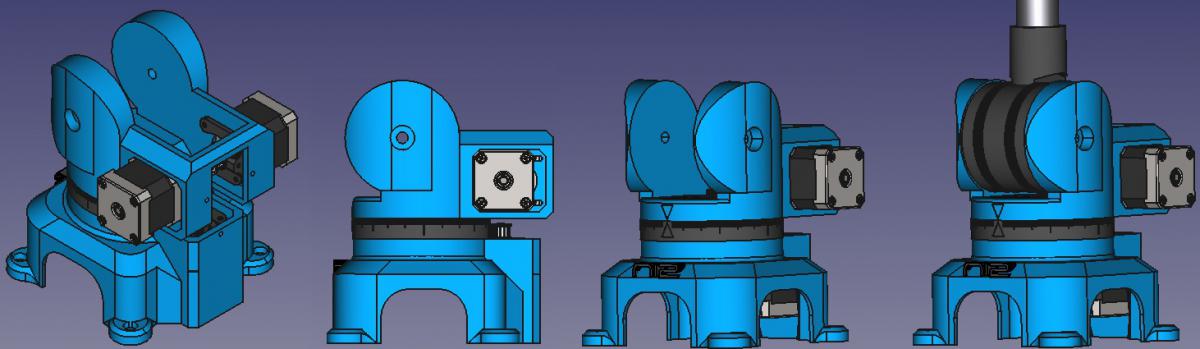

J'ai déjà commencé à modéliser la base du robot,"l'épaule",le bras et quelques roulements et fixations.
Pour la base, j'ai réalisé une vis avec ecrou, deux butée à rouleaux, un roulement à rouleaux des rivets et une poulie 100 dents
Pour le moment je suis encore en train de peaufiné la base pour ne pas avoir d'erreur de conception et ainsi éviter une impression pour rien

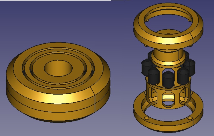

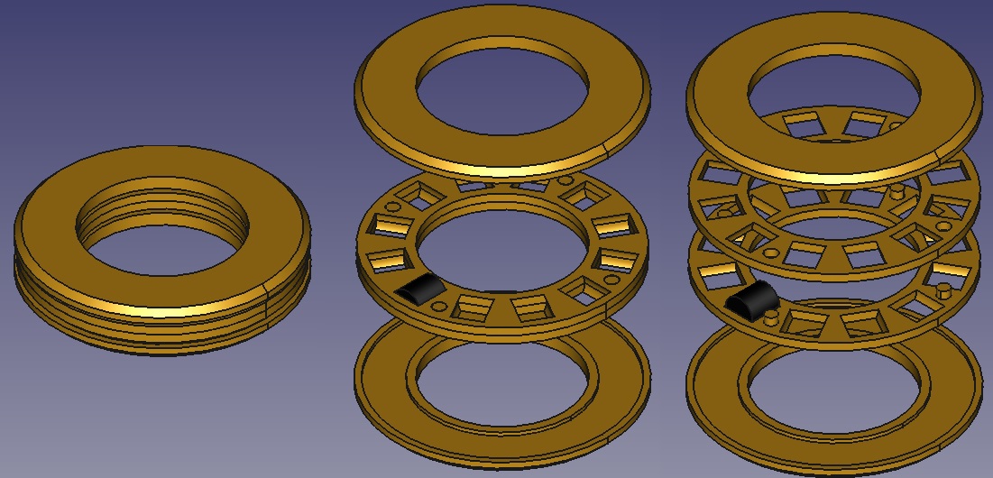

Voici le roulement à rouleaux 8x30x10 qui me servira pour les différents axe du robot

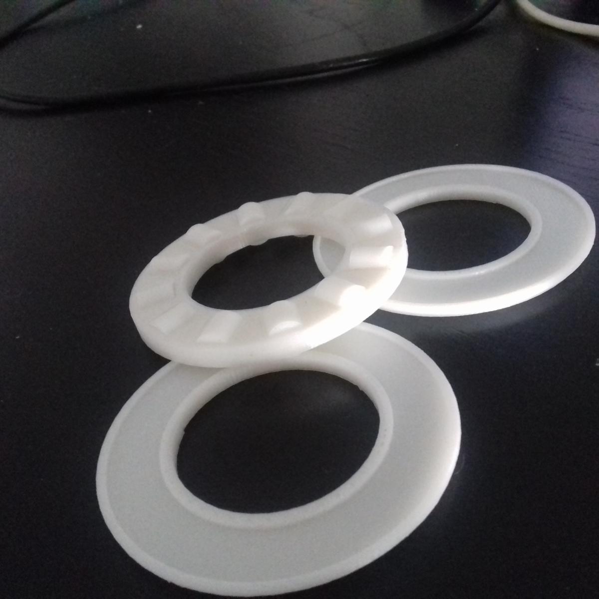

La butée à rouleaux 35x60x12

Tu imprimes tes roulement ? :blink:
ça ne va pas aider tes petits moteurs ça ... :help:
Merci pour ta remarque.
Je vais commencer avec ça. On verra par la suite si ça pose un problème de performance :)

Je pense faire mes test avec les roulement 3D.
Après si ça n'est pas concluant je pourrais adapter avec de vrai roulement comme ceux-ci:

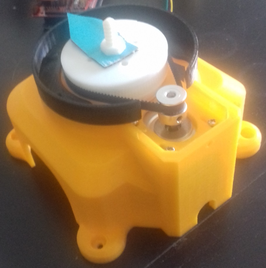

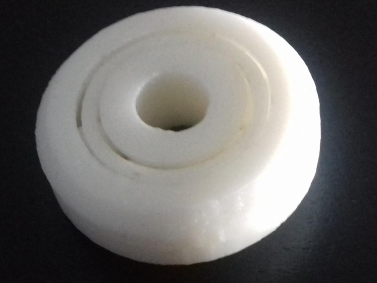

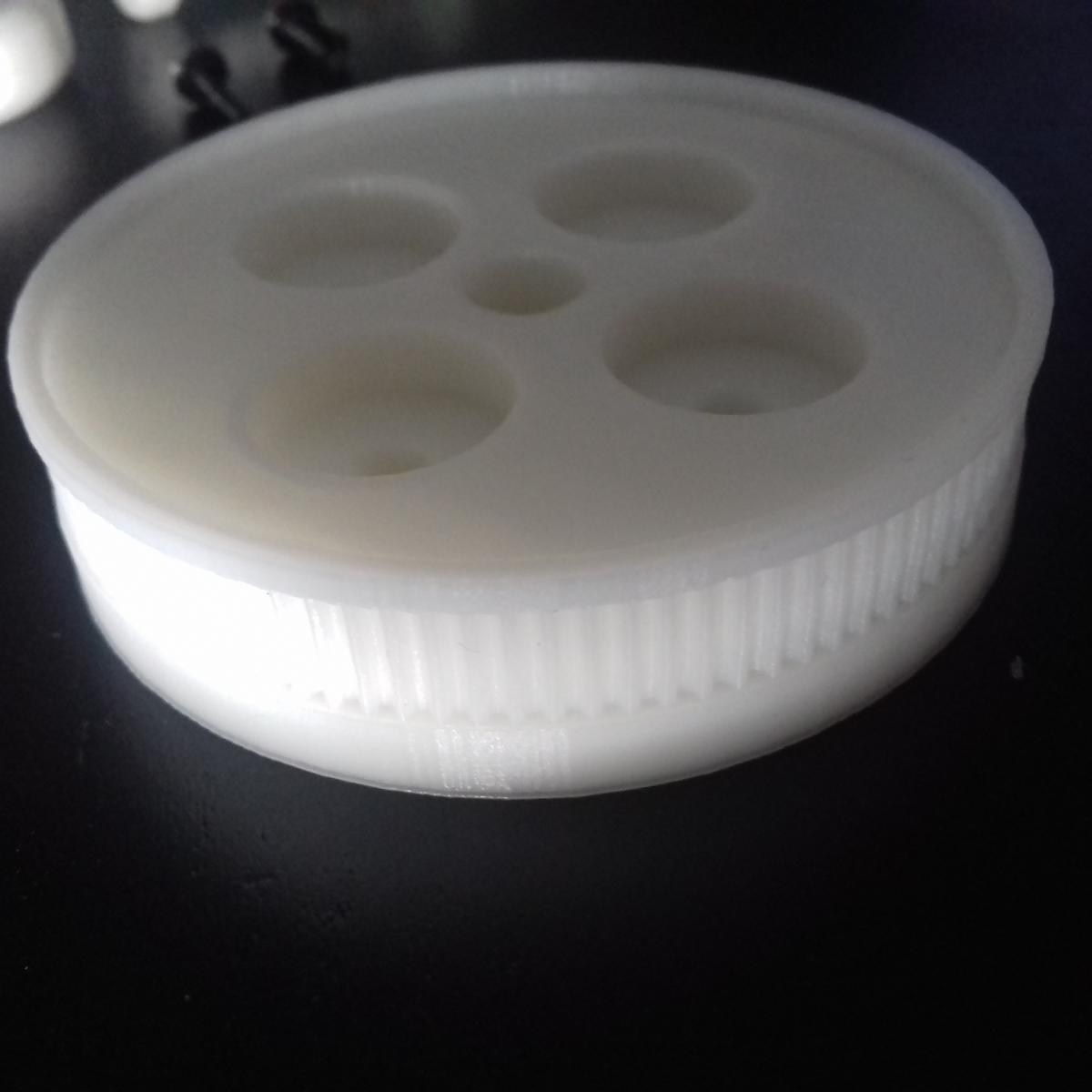

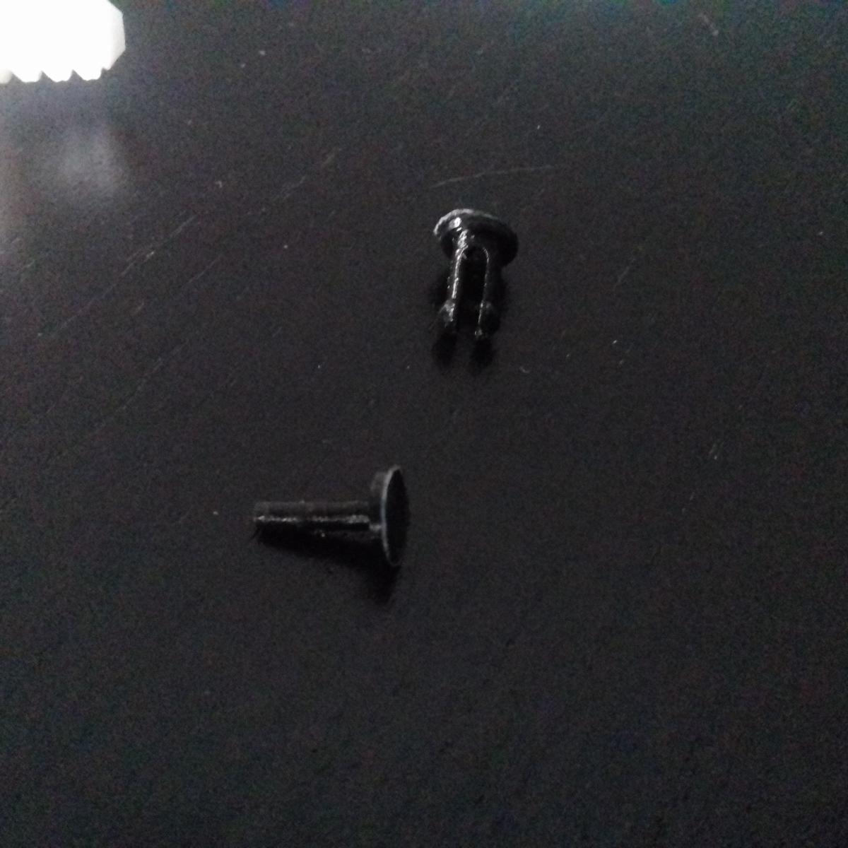

Sinon pendant que je modélise les finition de la base, j'ai imprimé la poulie 100 dents et un rivet de test

La Base presque terminée

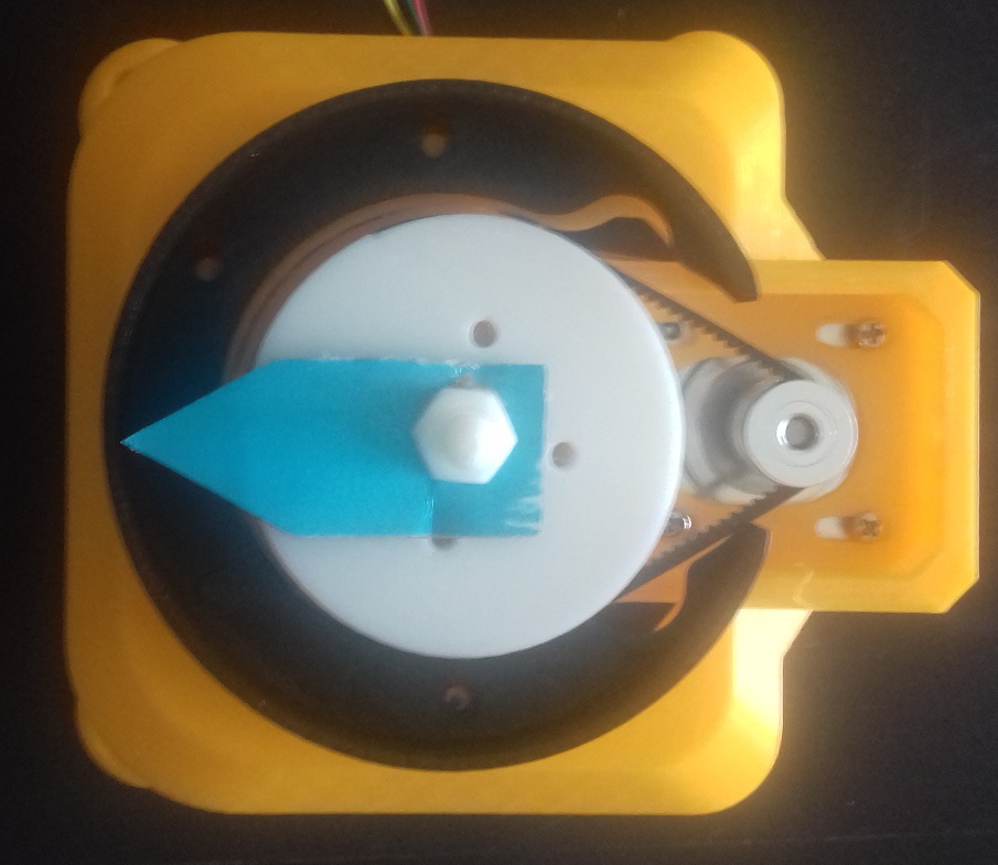

Les rivets servent à fixer le "rapporteur" noir ?

Les rivets servent effectivement à fixer "Le rapporteur"

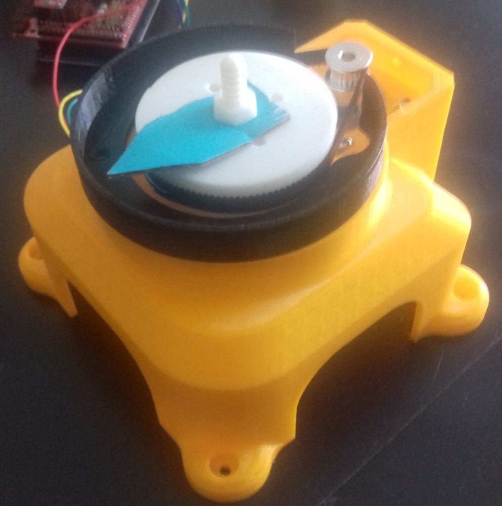

Petit apercu de l'avancement du projet :
J'ai imprimé :
  • La base avec le compas, la poulie, le roulement, les butée, une vis avec son écrou et les rivets.

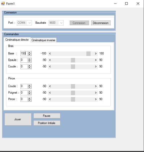

J'ai également crée un petit logiciel pour le contrôle du bras en C#
Les données sont envoyé via le port série à l'arduino

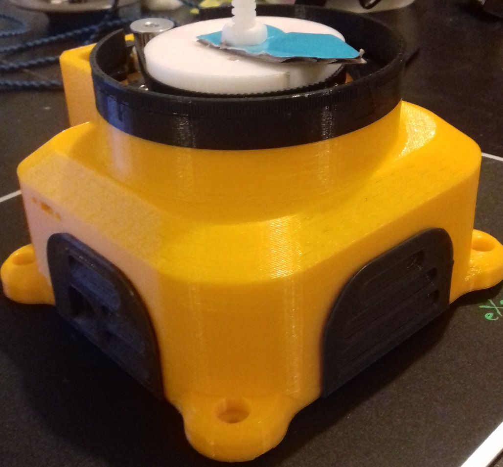

La base avec les caches d'aération

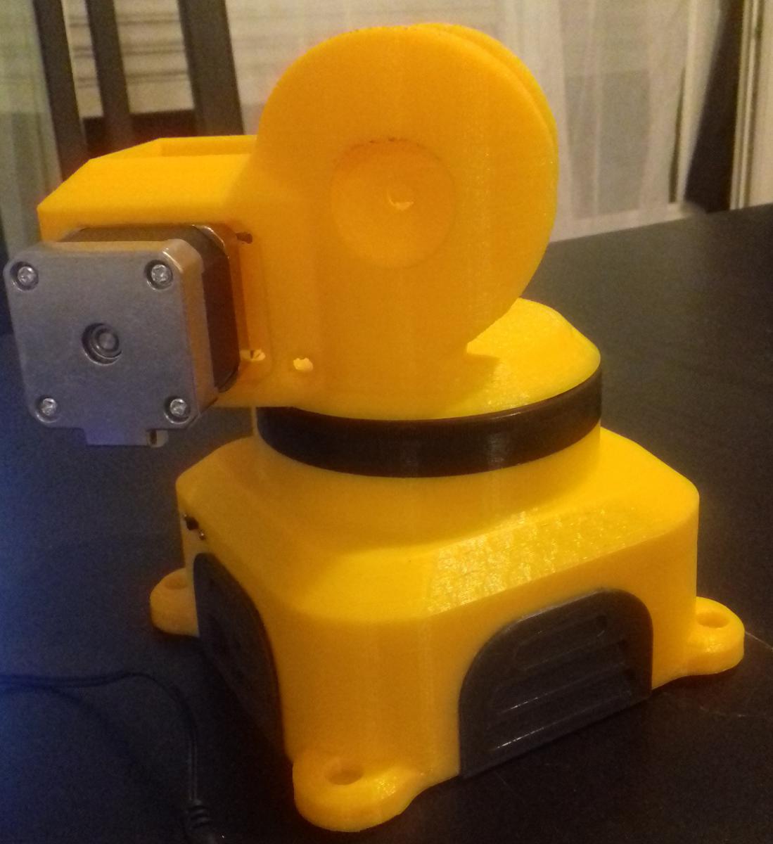

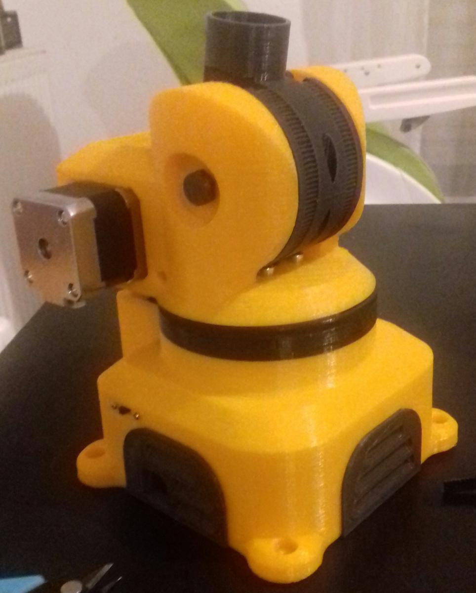

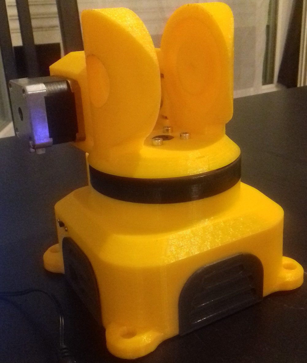

Posté 01 juillet 2019 - 23:24
Le projet avance doucement mais surement...
Le robot possède maintenant une base et ce que j’appelle "l'épaule".
Le tout tourne parfaitement, je ne remarque pas de faiblesse du au "roulement 3D". A voir avec des essais de précision :)

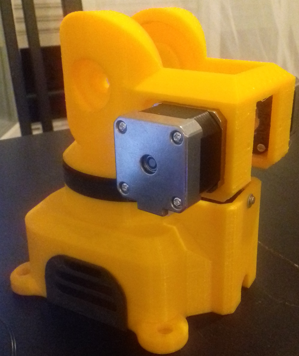

#20 Dens26
Dens26
  • 134 messages
Posté 05 juillet 2019 - 02:11
Merci
Le logiciel est assez simple. Jai fais le choix d'un contrôle via le PC en USB afin de limiter les calculs sur l'arduino.
Voici la version avec le premier bras .... On avance . On avance 😊
