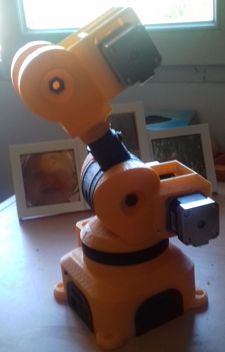

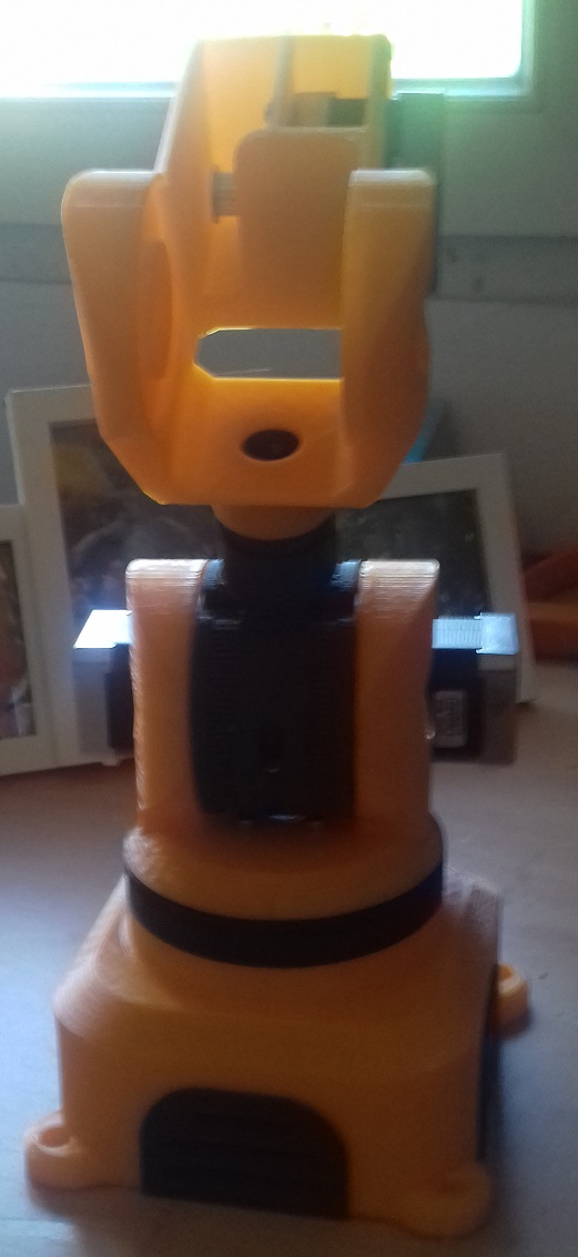

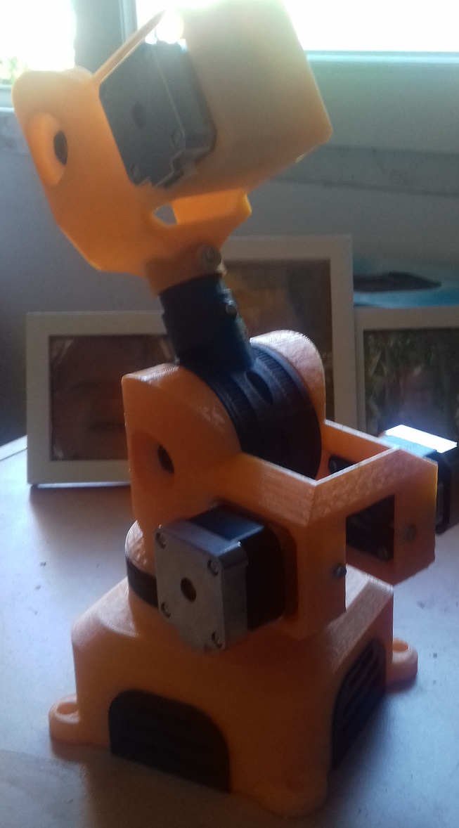

Petit avancement concernant le robot.
Je viens de finir le coude qui maintiendra le bras final.
Il a pour le moment une hauteur de 31cm
Il me reste encore pas mal de travail (bras + pince)

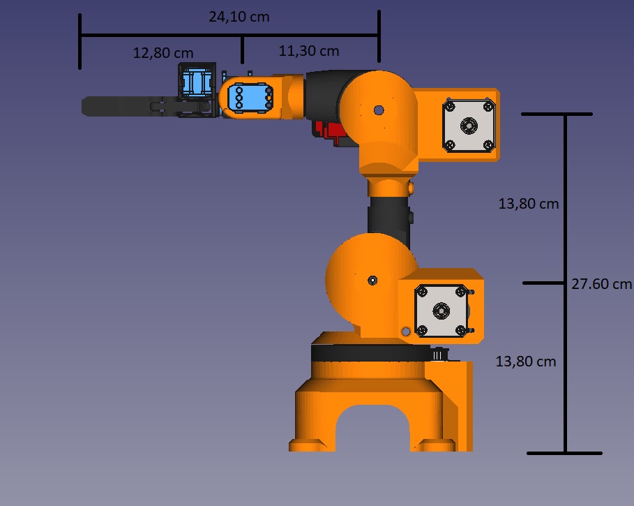

Salut les Makers!
Confinement oblige, j'ai un peu plus de temps pour me remettre sur certains projets et me revoilà donc sur celui-ci.
Je vais essayer de ne pas lâcher et de le terminer :yes:
Je me suis remis sur le design des pièces qui sont normalement finies ( en théorie )
Au niveau des dimensions, j'ai un peu dépasser les 45cm de hauteur souhaité.
Il fera bras tendu du sol jusqu'à la pince 51,70 cm soit 6,70 cm de plus que prévu
Voila à quoi il va ressembler

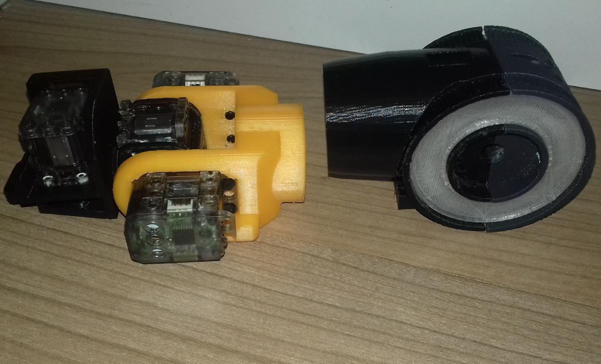

#30 Dens26
Dens26
  • 134 messages
Posté 25 mars 2020 - 01:25
Voila ce que j'appelle l'Avant bras et le poignet avec ses 4 servomoteurs Dynamixel XL320
