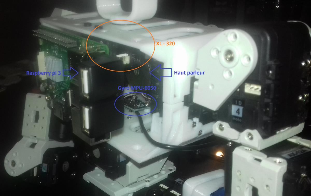

Salut les Makers!
Voici quelques news sur ce projet qui n'avance pas beaucoup malheureusement :(

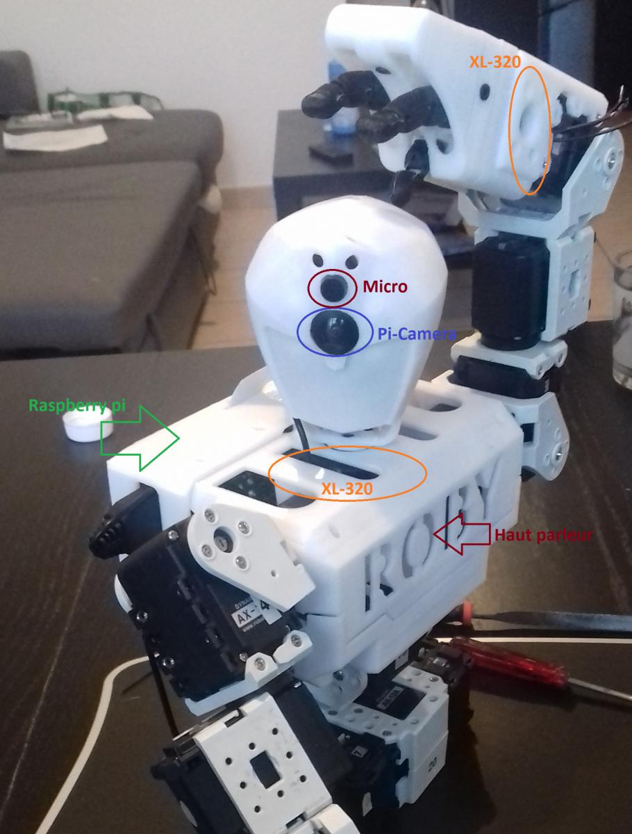

J'ai pas mal galéré avec l'incorporation du RaspberryPi dans la tête du robot et j'ai donc finalement abandonné l'idée (Tête trop grosse et trop lourde pour les petits servomoteurs XL-320)

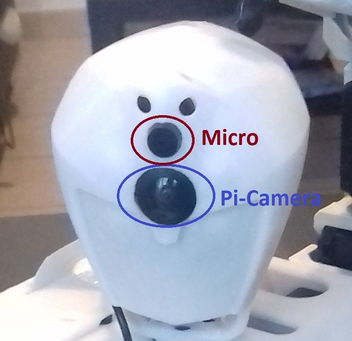

J'ai donc gardé pour la tête de Roby :
 - La camera Pi-camera pour la Vue,
 - Le microphone (USB) pour l’ouïe,
 - Un servomoteur XL-320 pour l'axe y.

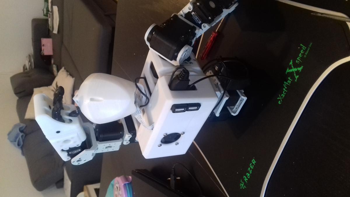

J'ai modifié le torse d'origine pour qu'il puisse accueillir :
- Un Gyroscope 3 axes MPU6050 pour la stabilité du robot,
- Un Haut parleur pour la voix
- Un servomoteur XL-320 pour l'axe x
Le torse est du coup un peu plus grand à cause du HP. J'en ai profité pour l’alléger et graver le nom de Roby afin de permettre au Haut parleur de bien se faire entendre.
Le Raspberry est quand à lui logé dans la partie arrière. Deux Prise USB seront prise pour le micro et le HP et deux autres seront disponibles sur l'arrière. J'ai également prévu un petit ventilateur pour refroidir le système

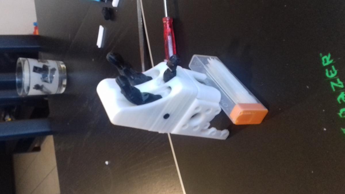

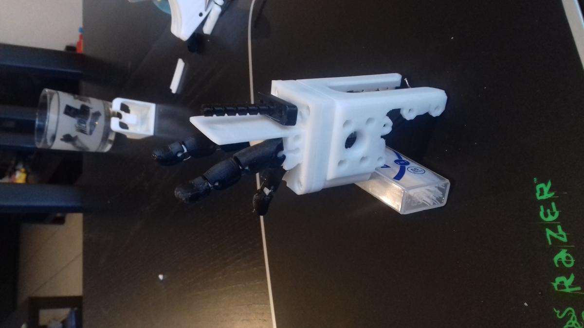

La main de Roby :
Je suis resté sur la dernière version avec quelques améliorations
J'Attend le PIXL afin de faire les test avec le Raspberry-pi

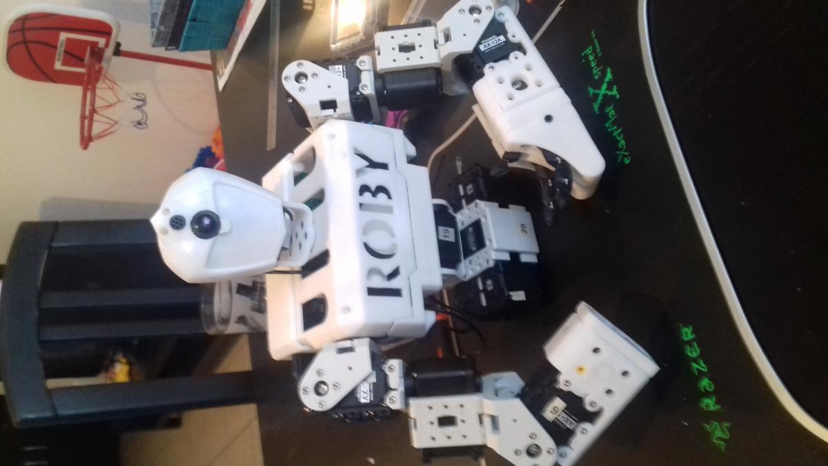

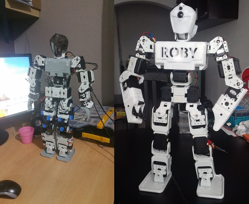

Petit aperçu de la nouvelle allure de Roby.
Roby à donc depuis la dernière version gagné :
- Une nouvelle tête qui intègre la caméra et le micro,
- Un nouveau Torse plus large pour accueillir le HP, le servo et le Gyro
- De nouvelles hanches pour élargir son bassin ce qui devrait le rendre plus stable,
- De nouveaux pieds plus grand toujours pour la stabilité du robot,
- De nouvelles mains.

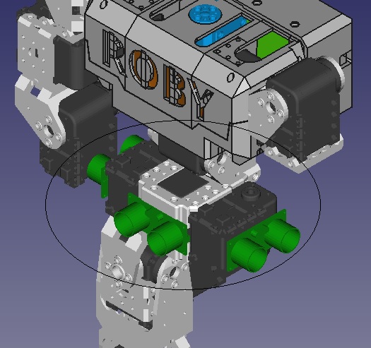

Coté Hardware, il me reste à créer une ceinture qui intégrera les 3 capteurs de distance HC-SR04

j'ai pas bien compris comment fonctionne la main, et à quoi sert l'espèce de vis noir qui est sous le capot blanc derrière les doigts.
Tu expliques ?
#70 Dens26
Dens26
  • 134 messages
Posté 31 octobre 2018 - 17:46

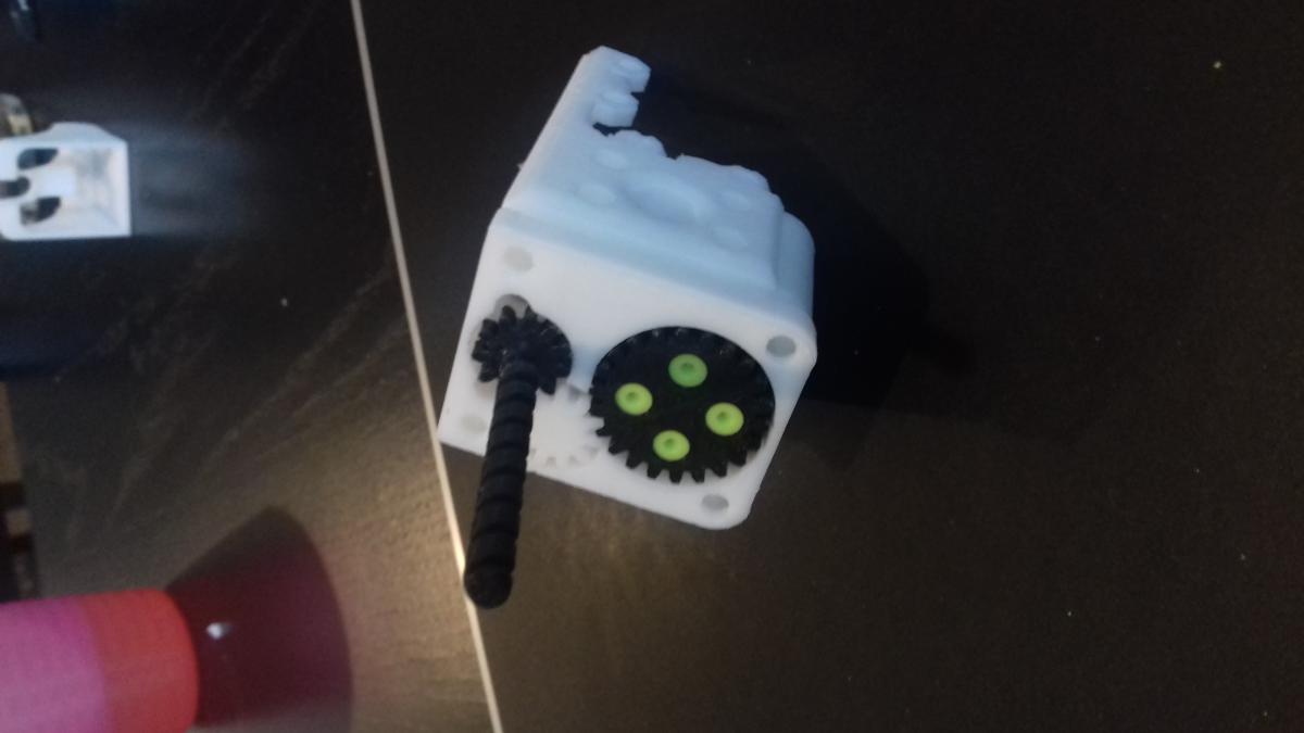

La vis noir est entraîné par le servomoteur et permet de faire monter ou descendre le guide (rectangle noir) qui en montant tire sur trois fils de nylon relié aux doigts (Fermeture de la main).
Quand la vis tourne dans l'autre sens et fait descendre le guide, les fils de nylon se détendent (Ouverture de la main)

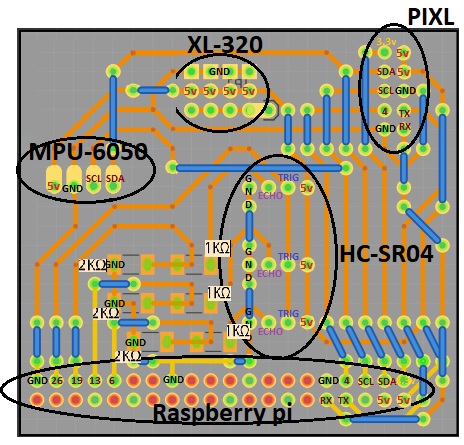

J'ai bien reçu la carte PIXL qui doit alimenter et contrôler les servomoteurs AX-12 et XL-320
La fiche technique de la carte PIXL ici
- La carte PIXL sera alimentée en 12v se qui permettra d'alimenter les servomoteur AX-12 directement via ses mofset
- La carte PIXL permet d'alimenter directement la carte Raspberry pi se qui est bien pratique
- Les servomoteurs XL-320 seront alimenté du coup par le 5v de la Raspberry pi. La donnée sera envoyé par le pin data d'un mofset
Il me faut donc connecter sur le Raspberry pi :
- La carte PIXL
- Le gyro MPU 6050
- Les 3 capteurs de distance HR-SR04
Je me suis donc lancé dans la conception d'un shield spécialement étudié pour le projet
Le but est de pouvoir connecter tout cela sur le shield en prenant le moins de place possible
La carte PIXL est prévue pour s'enficher directement sur la Raspberry pi se qui m'embête un peu car je ne peux pas enficher mon shield
J'ai donc déplacé la carte PIXL pour qu'elle s'enfiche sur mon shield qui lui s'enfiche sur la Raspberry pi
Voila ce que cela donne :
Il me reste plus qu'à attendre ma plaque epoxy cuivrée 2 face pour pouvoir tester ce shield
Pour la conception du schéma, je me suis aidé de ses deux tutos
MPU 6050 Interfacing with Raspberry pi
Mesure de distance avec un capteur HC-SR04

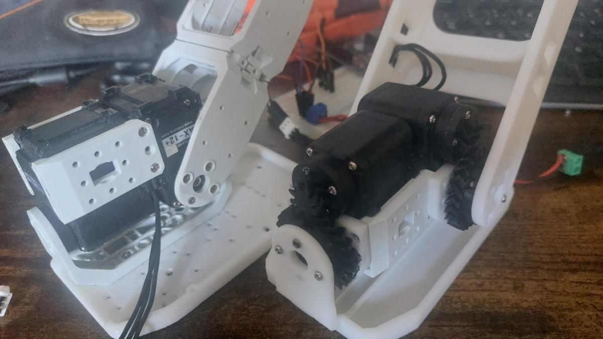

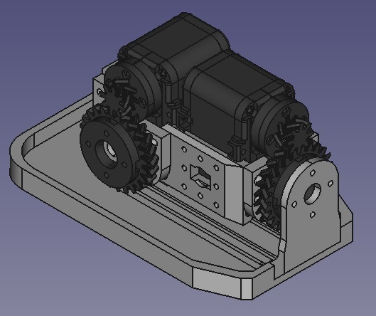

Voici le modèle 3D du pied revisité avec un engrenage 1:3 qui devrait permettre à Roby d'être trois fois plus résistant à sa base. Je prévois d'appliquer le même rapport de force aux genoux, qui supportent également beaucoup de poids.
Je pense que je pourrais opter pour un rapport 1:2 pour les hanches et le torse, tout en conservant les servomoteurs de base pour le reste.
Des que j'aurais finaliser la modélisation et l'assemblage je ferait quelques test de force pour mesurer la différence.

Je vous donne des nouvelles de l'avancement du renforcement des jambes
Voici le nouveau pieds à coté de l'ancien. J'ai essayé de ne trop grossir le pieds avec l'ajout des engrenage
Résultat de test
Premier pied d'origine avec un angle à 45° a tenu le coup avec un poids suspendu de 1000g et 20 seconde avec 1500 g
Deuxième pieds avec le même angle de 45° a tenu le coup avec les 1500g. J'ai voulu tenter 2500g et il à tenu à peine 5 seconde. les crans de l'engrenage au sauté.
Je pense qu'il soit nécessaire de faire des engrenage plus résistant
#76 Oracid
Posté 31 juillet 2024 - 18:06
Des engrenages en métal, peut-être ?
#77 Dens26
Dens26
  • 134 messages
Posté 31 juillet 2024 - 21:47
C'est sur qu'en métal ça serait plus costaud. Par contre pas évident à concevoir :s
#78 Oracid
Posté 01 août 2024 - 06:15
Perso, je pense qu'en mode servo, il vaut mieux directement lier le palonnier à l'articulation.
C'est ce qui est fait dans le reste de ton robot, me semble t-il.
C'est quand même, beaucoup plus simple.
#79 Dens26
Dens26
  • 134 messages
Posté 01 août 2024 - 09:59
Lié directement les servos aux articulations ? Oui mais du coup je ne peux pas modifier le couple moteur . J'ai besoin de passer par les engrenage pour démultiplier le couple.
Pour le test j'ai imprimé les engrenages en chevron avec module 1.25 et un angle d'hélice de 30°.
Sois je tente une version à denture droite ou une version chevron mais avec module de 2.5 et un angle de 45°
#80 Oracid
Posté 01 août 2024 - 18:22
C'est pourtant ce que tu fais pour les autres articulations.
Je comprends bien ton besoin de couple.
Un servo plus puissant serait sans doute plus cher. C'est bien ça, le problème ?
