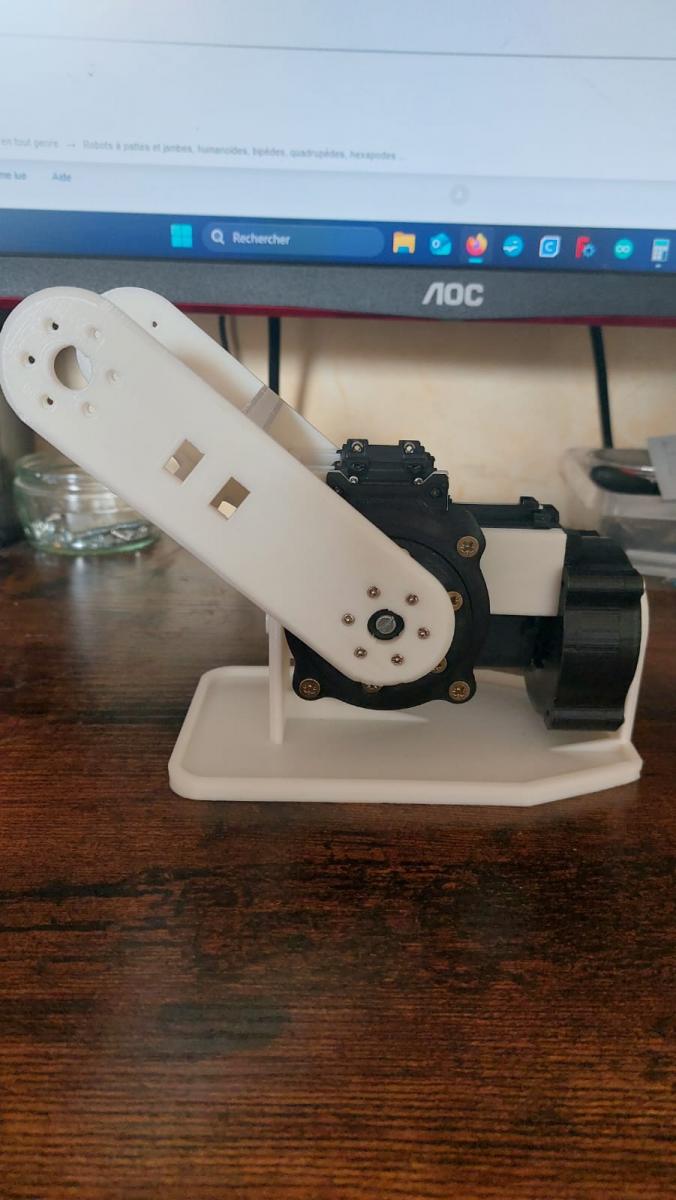

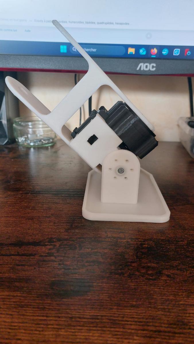

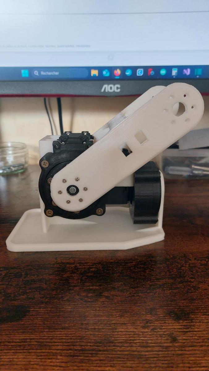

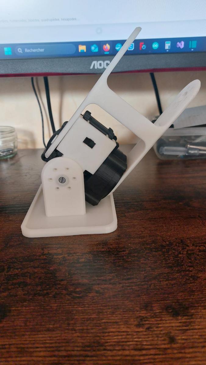

Petite vidéo de l'assemblage du pied
La cheville à un angle d'action de 90° pour l'axe Gauche/Droite (-45° à 45°) et 100° pour l'axe Avant/Arrière (-50° à 50°)
WhatsApp Image 2024-09-01 à 16.58.36_ad10709e.jpg WhatsApp Image 2024-09-01 à 16.58.35_791b7e20.jpg
WhatsApp Image 2024-09-01 à 16.58.35_ddd7584b.jpg WhatsApp Image 2024-09-01 à 16.58.35_45bd58de.jpg
J'ai réussi à ne pas trop prendre de hauteur
Je passe de 14cm à 15cm du sol à l'axe du genoux.
Le poids quand à lui passe de 225g à 390g soit une augmentation de 75%. C'est assez énorme  (x1,75) mais avec plus de puissance (x2,75).
Je pense que l'augmentation du poids sur les pieds n'aura pas trop d’impact (en tout cas j'espère) vu que les pieds sont le plus souvent posés au sol.
Par contre il va falloir pouvoir lever le pied ^^ du coup genoux et hanche devront certainement avoir le même réducteur planétaire.
J'ai donc le même système pour les hanche qui vont prendre 165g par coté et les genoux qui devraient prendre 80g par coté également soit une augmentation sur la partie basse sans compté les pieds ((165+80)*2) = 490g et si j'arrive à ne pas monter plus en hauteur, 2 cm de plus.
Normalement la partie haute n'aura pas besoin d'augmentation de couple

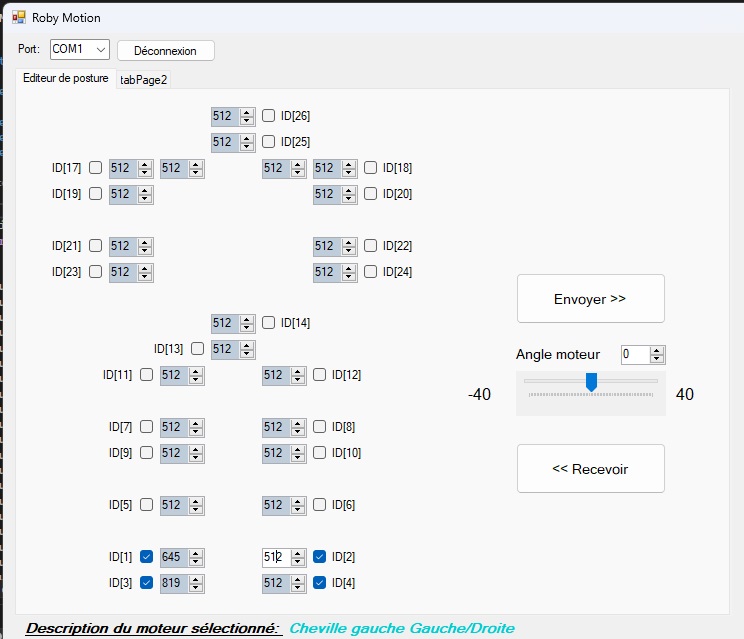

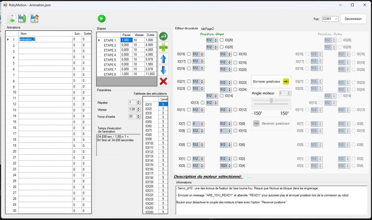

Je vous présente l'interface graphique du gestionnaire de position de Roby
C'est encore très basique mais ça me permet de tester plus facilement le bon fonctionnement des servomoteurs
J'ai disposé les inputs de façon à mieux repérer les partie concerné sur le robot avec un descriptif du moteur sélectionné
Il est possible de modifier la valeur du servomoteur de plusieurs façons :
- dans l'input du moteur avec la valeur brut (0 à 1023),
- dans l'input Angle moteur en saisissant une valeur en degrés,
- via le curseur
Il est possible d'envoyer vers l'Arduino les valeurs des servomoteurs qui ont été coché.

J'ai avancé sur l'application Roby Motion dont voici l'interface :
Fonctionnalités actuelles de Roby Motion :
  1. Gestion des animations servo-moteurs :
    • Importer et gérer des animations complètes pour Roby, avec des étapes successives contenant des positions spécifiques pour chaque servo (jusqu'à 26 servos).
    • L'application permet de jouer une animation complète en envoyant toutes les étapes, avec les pauses (Break) et les vitesses (Speed) définies pour chaque étape.
    • Possibilité d'envoyer une étape unique en spécifiant manuellement les positions des servos.
  2. Interface utilisateur intuitive :
    • Affichage graphique des étapes : Pour chaque animation, les étapes sont listées dans un tableau interactif avec des colonnes pour les positions des servos, les pauses et les vitesses.
    • Modification dynamique des étapes : Chaque étape peut être modifiée directement dans le tableau (positions des servos, vitesse, pause).
    • Boutons pour ajouter ou supprimer des étapes : Il est possible d'ajouter jusqu'à 10 étapes ou d'en supprimer si nécessaire.
    • Réorganisation des étapes : L'utilisateur peut déplacer une étape vers le haut ou le bas pour ajuster l'ordre des mouvements.
  3. Gestion des paramètres d'animation :
    • Possibilité de définir les paramètres de lecture comme :
      • Le nombre de répétitions d'une animation (RepeatTime),
      • Le taux de vitesse global (SpeedRate),
      • La force d'inertie pour adoucir les mouvements (InertialForce).
    • Sauvegarde des animations sous format JSON, et possibilité de les importer ultérieurement pour continuer à travailler dessus.
    • Affichage du nom du fichier ouvert dans la barre de titre de l'application avec une étoile (*) pour signaler les modifications non sauvegardées.
  4. Fonctionnalité de joint softness :
    • Ajustement de la softness (souplesse) pour chaque articulation. Chaque articulation peut être configurée individuellement dans le tableau associé.
  5. Calcul et gestion des temps d'exécution :
    • L'application calcule automatiquement le temps total d'exécution de chaque étape en fonction des différences de positions et des vitesses.
    • Le temps de pause est ajusté dynamiquement selon la vitesse du servo pour que le mouvement reste fluide, même à des vitesses plus faibles.
    • Le temps réel d'exécution total d'une animation est affiché, prenant en compte le nombre de répétitions et le taux de vitesse global.
  6. Sécurisation des données :
    • Avant d'importer un fichier, l'application vérifie si un autre fichier est déjà ouvert et non sauvegardé, et prévient l'utilisateur pour éviter toute perte de données.
    • Vérification des données entrées : Si les valeurs des positions, des vitesses ou des pauses dépassent les limites autorisées, l'application affiche un message d'erreur et restaure les valeurs précédentes.
  7. Interaction avec l'Arduino Mega 2560 :
    • L'application communique avec l'Arduino Mega 2560 pour contrôler les servo-moteurs.
    • Les commandes envoyées peuvent jouer une animation complète ou une étape unique, avec une gestion du temps et des pauses ajustées par rapport au temps de mouvement réel des servos.
    • Gestion automatique des temps de transmission et d'exécution pour éviter les décalages entre les étapes (inclusion d'une compensation pour le temps pris par les servos à atteindre leur position).
  8. Sauvegarde et exportation :
    • L'utilisateur peut sauvegarder les animations créées et les exporter sous format JSON pour les partager ou les réutiliser.
    • Les boutons de sauvegarde sont dynamiquement activés/désactivés selon l'état des modifications (ex. l'étoile s'affiche dans la barre de titre si des modifications sont en cours).

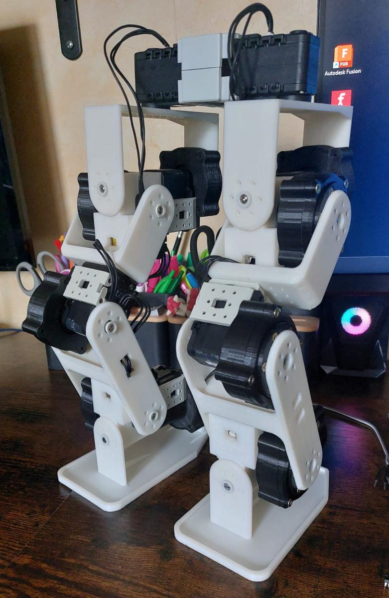

En ce moment, je travaille sur l'application Roby Motion et le code Arduino. J'arrive à envoyer des instructions via le pin TX, mais je rencontre des difficultés à recevoir des informations via le pin RX.
Les instructions de position sont envoyées à chaque servomoteur dans une boucle for comme ceci :
for (int i = 0; 26; i++) {
  if (pos[i] != -1)
    ax12a.moveSpeed(i + 1, pos[i], 312);
Le problème est que chaque boucle prend environ 15 à 20 ms pour être exécutée.
Cela peut sembler peu, mais entre le servo_1 et le servo_26, il peut s'écouler jusqu'à 500 ms.
Sachant qu'un tour complet de 300° prend environ 1 seconde pour une rotation de 0 à 1023, le servo_1 est déjà à mi-course alors que l'information de position n'a même pas encore été envoyée au servo_26.
Je suis donc en train de chercher une solution pour envoyer un paquet d'instructions que les servomoteurs AX-12 exécuteraient simultanément, mais j'avoue galérer un peu.
Actuellement, le data des AX-12 est connectée directement sur le RX/TX de l'Arduino.
J'arrive à transmettre des informations via le pin TX, mais toujours pas à recevoir via le pin RX.
J'avais déjà réussi à faire fonctionner tout ça, mais j'ai malheureusement perdu mon travail 😞.
À suivre...

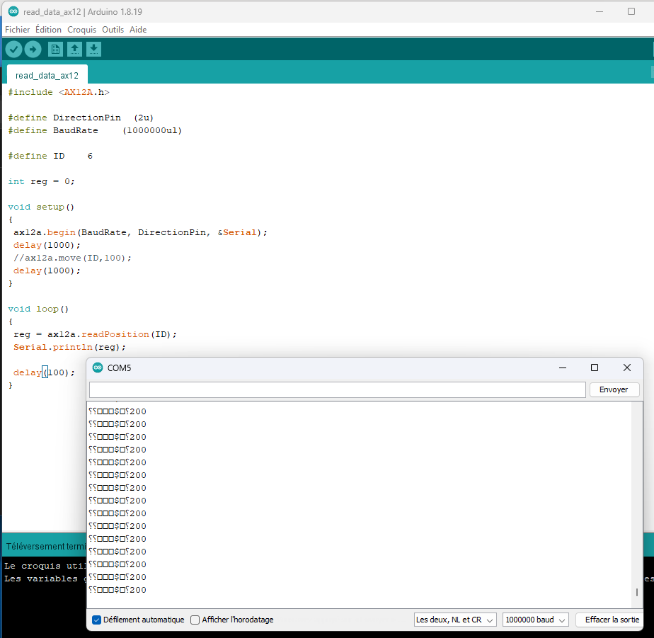

Petit retour.
C'est OK pour la récupération des data des servomoteurs AX_12.
J'avais inversé les fil GND et Data. Heureusement, ça na pas occasionné de dommage sur les servomoteur testé. :dash2:
Il me reste à créer cette fonction syncWrite() qui n'es pas existante dans la bibliothéque Ax_12
