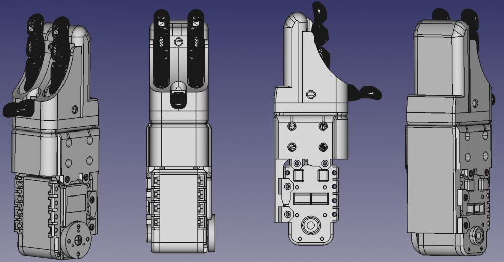

J'ai fait une petite animation sous blender pour montrer le système d'engrenage

Ça a l'air pas mal du tout.
Tu n'a pas peur que la structure qui longe les deux doigts, cogne de temps en temps lorsque ton robot ramassera quelque chose au sol par exemple, il se penche, tend la main et blocage ???
Je sais pas si je m'exprime bien ^^

Non je n'ai fait que l'animation sous blender. J'ai utilisé FreeCad pour faire les pièces.
Je vois ce que tu veux dire. Cette structure est nécessaire pour permettre au robot de faire un appui au sol pour se relever par exemple . Après je peux effectivement la racourcir un peu et lui faire fermer le poin si besoin du renfort pour se relever

Et le faire prendre appui sur ces poings, c'est pas possible ??
Comme ça tu retires l'objet au dessus de la main ou effectivement le raccourcir, en revanche faut revenir avec un système de fils si tu le supprime complètement..

Le fait de le faire prendre appui sur les poings risque d'être compliqué. Le système est fragile et risque donc de casser.
La structure à l'arrière des doigts à donc deux utilités :
- permettre de faire des appuies sans forcer sur les doigt
- Guider le petit bloc à l'intérieure qui permet de tirer sur le fil des doigts
J'ai revu la main avec tes suggestions en le raccourcissant de 9 mm ce qui permet de mieux prendre les objets au sol comme tu l'a souligné tout en gardant les deux utilité donné ci-dessus

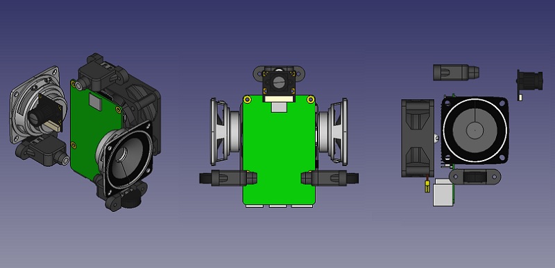

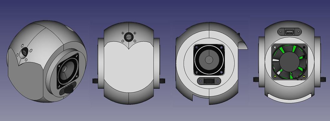

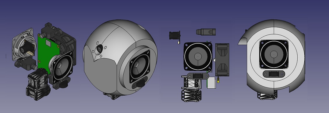

Roby le retour ! ;)
Salut tout le monde, je vous présente le retour de Roby bioloid :)
Je travail en ce moment à donner de la "tête" à Roby. En effet, Grace à son cerveau (Raspberry pi 3), Roby est capable de voir, écouter et parler!
C'est cool mais tout est fixé à l'arrache et çà, çà va pas du tout !!!
Après plusieurs tentatives de fixation sur le torse du robot je me suis dit NON! Ça va pas! c'est moche! ARggggg
Le cerveau chez nous c'est dans la tête pas dans le torse alors pourquoi Roby échapperait-il à cette règle ?
Il faut donc intégrer dans sa petite tête :
- Une carte Raspberry PI
- 1 ou deux Haut parleur ( avec 2 HP le son est plus fort et plus jolie)
- 1 ou deux micros (2 micro permettrait de gérer la localisation sonore)
- 1 camera
- 1 ventilateur (nécessaire pour refroidir la carte)
- 2 servo xl-320 pour le coté mobile de la tête
Et tout ça sans qu'il attrape "la Grosse tête"! Ca, c'est du challenge :)
Challenge accepté !
Première étape ! Placer les composants
J'ai placé 3 rallonge USB. 2 pour les micros sur les côtés et 1 à l'arrière qui permettra de brancher une clé USB en cas de besoin . Le 4ème port sera prix par les HP
Deuxième étape faire un tête qui accueil tout cela
Voila, il me reste plus qu'a creuser la pièce tout en pensant au système de fixation de chaque éléments
PS Avec les deux servo

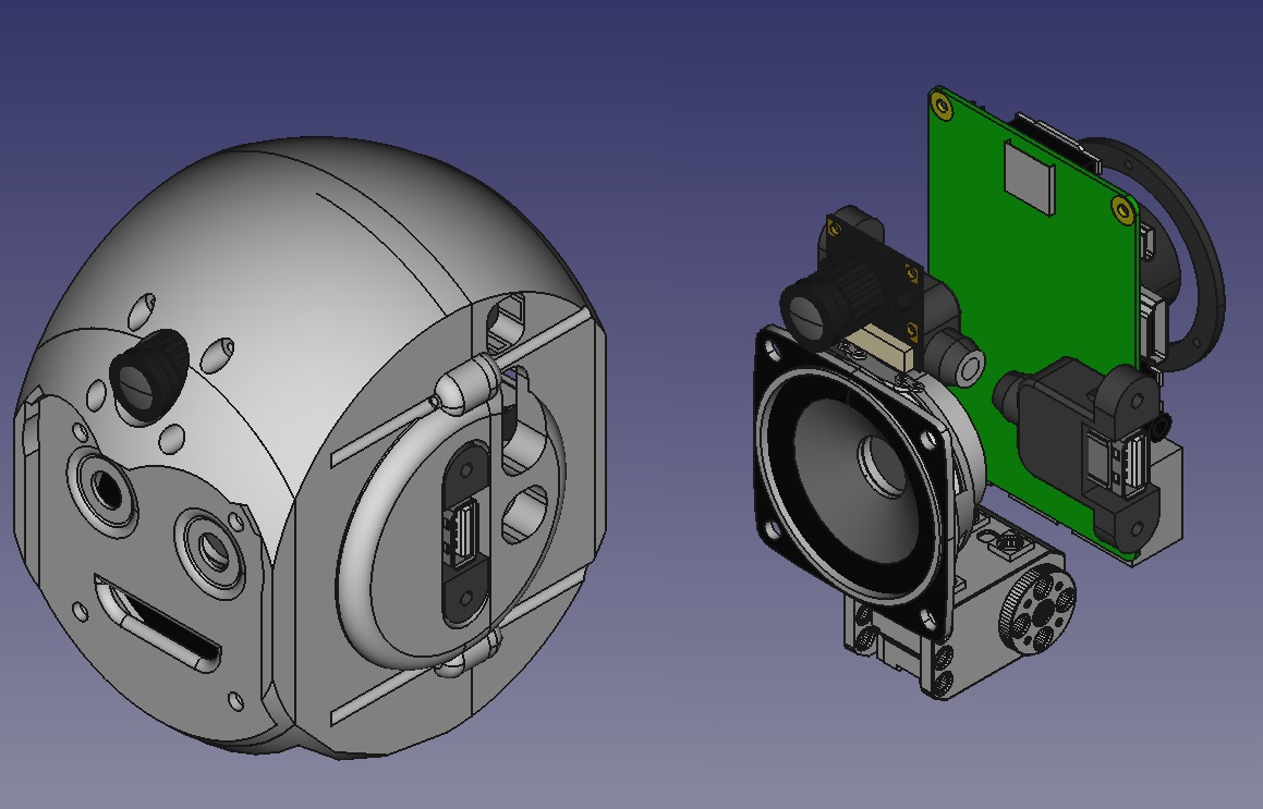

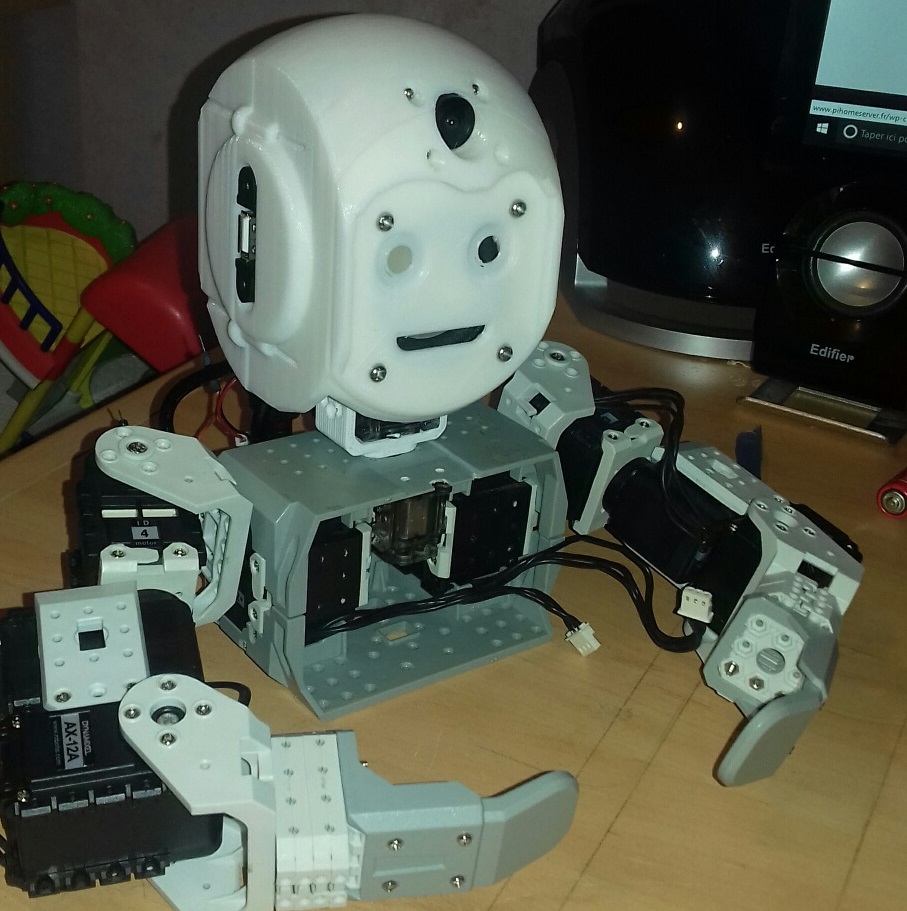

#59 Dens26
Dens26
  • 134 messages
Posté 23 janvier 2018 - 23:44
Un petit peu de news concernant Roby
Voici le premier prototype de tête. Il y a encore beaucoup de défaut mais au moins ça avance un peu
Donc comme écrit plus haut, la tête contient :
- 1 HP pour la voix
- 1 Camera pour la vue
- Deux ficher USB pour brancher les micros pour l'écoute
- Un Raspberry pi pour gérer l'intelligence du robot (reconnaissance vocale, reconnaissance faciale, gestion des servomoteurs, capteurs, etc ...)
- Un ventilo pour le refroidissement
- Deux servomoteur pour la nuque
