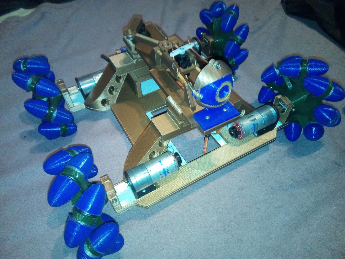

Salut, j'ai fait la structure principale de mon futur robot... et je ne résiste pas à l'envie de vous montrer ce que ça donne...
bon, il manque encore toute l'électronique mais on commence à voir à quoi ça pourrait ressembler.

Super ! Encore des roues mecanum, fabrication maison ?

Et bien, pas vraiment… Je ne comprends pas trop la structure. Il y a un servo sur le haut.
Pourrais-tu nous en dire plus ?
oui, imprimées en 3D. ^^

Depuis bien longtemps, j'ai pour objectif de réaliser un robot mobile autonome juste pour le défi... pour cette énième tentative j'ai décidé de voir grand : j'y ai intégré toutes les fonctionnalités que je souhaitais expérimenter depuis belle lurette (roues omnidirectionnelles, communication I²C entre R-pi et Arduino, réalisation de "servomoteurs à rotation continue adressable en I²C" et j'ai ajouté une difficulté supplémentaire en décidant d'exploiter les tutos de L42Project pour adjoindre certaines fonctions d'IA grâce à OpenCV).
Voici la liste des éléments composant ce robot :
1x - Accu LIPO 12V - 800 mAh
1x - interrupteur
1x - Ajusteur de tension (12VCC - 5VCC)
1x - Raspberry-pi 3B + camera
4x - Clone Arduino Nano
2x - Driver moteur CC à base de L9110
4x - Moteur CC 12V avec réducteur et codeur
2x - Servomoteur

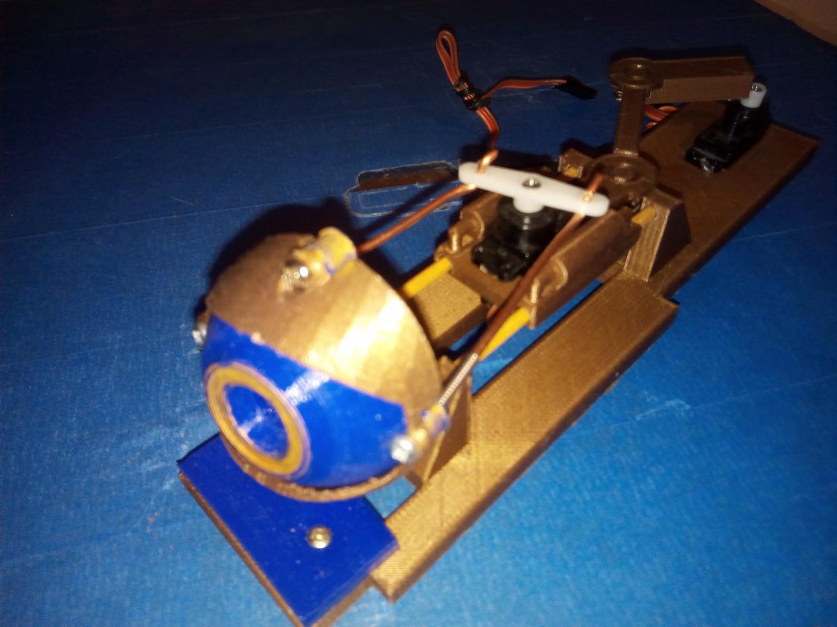

Petit zoom sur sa caméra mobile :
"MOORE" (C'est son nom pour : "Mobile-Open-Omnidirectional-Robot-Experience" )
MOORE dispose d'une caméra mobile mue par deux servomoteurs dans un style très "Steampunk" :
le premier permet de tourner la cam sur les côtés, celui du fond permet d'incliner la cam verticalement.
Les parties bleues sont imprimées en flex.

Tu n'as pas mis les dimensions, les références, voir les liens et les caractéristiques des motoréducteurs, par exemple.
Je ne me rends pas bien compte de la taille. Cela parait énorme.
Et donc, si tout n'est pas déjà acheté, pour la batterie, je triplerais au minimum la capacité, voir plus.
Pour les drivers moteurs L9110 à 800mA, c'est peut-être un peu court, non ?.
Sinon, il y a ça,https://www.robot-ma...moteurs-cc.html, là tu fais plus que doubler l'ampérage pour chaque moteur, et en plus tu as une alim 5V intégrée.

En effet il est énorme (environ 40 x 30 cm)... et un peu plus lourd que ce que j'imaginais.

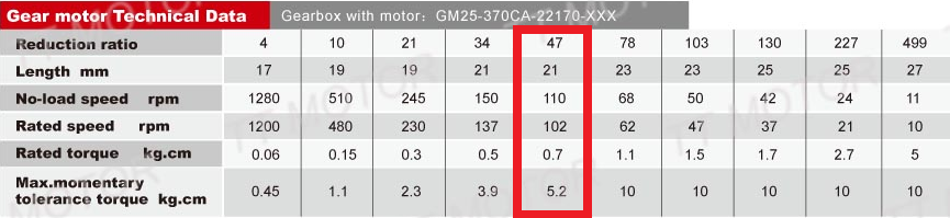

Pour ce qui est des moteurs j'ai choisi la ref : Kit Moteur GM25-370CA-22170-047
Pour ce qui est de la puissance je n'ai pour le moment fait des tests que sur un moteur.. (et j'ai acheté la LIPO, son chargeur et un truc pour vérifier l'état de charge.. ça m'a coûté bonbon. ^^)
Je pensais que 800mAh suffiraient, après vérification, il est vrai que c'est un peu court... Peut-on mettre deux LIPO en parallèle histoire de profiter de la loi des noeuds sans pour autant faire exploser les batteries ?.. (j'ai vu des vidéos sur youtube ça fait peur ^^).

Je les voyais plus gros ces moteurs. En fait, ils ne sont pas si gros.
Mais attention, ce sont des moteurs 6V, si j'en crois cette documentation, https://www.eurari.c...-370ca-22170-enet ta batterie, c'est une 3S.
Me serais-je planté dans ma commande ?...
Il existe plusieurs versions de ces moteurs, 12V 6V 3V ... Mais les moteurs qu'il a sont bien des moteurs 12V. Aucun doutes à avoir de ce côté.
Ouf ! Merci pour cette confirmation.. je crois que j'avais bien fait de téléphoner car dans mon MP je m'étais bien planté. ^^
