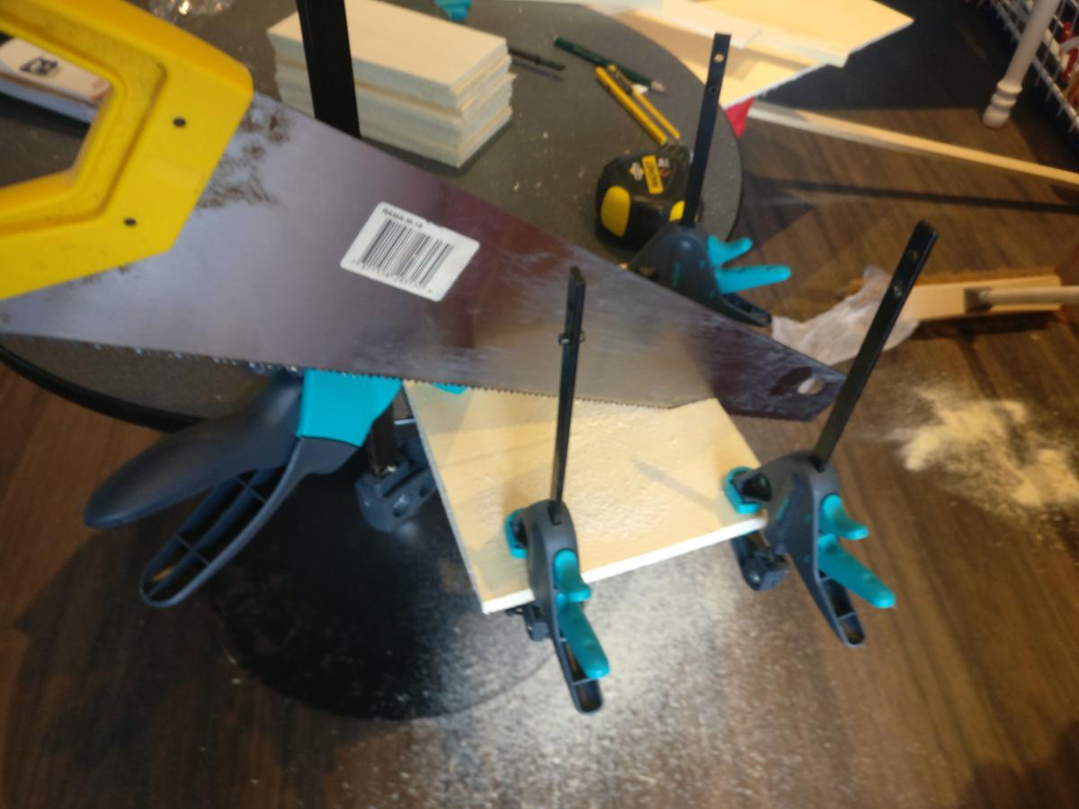

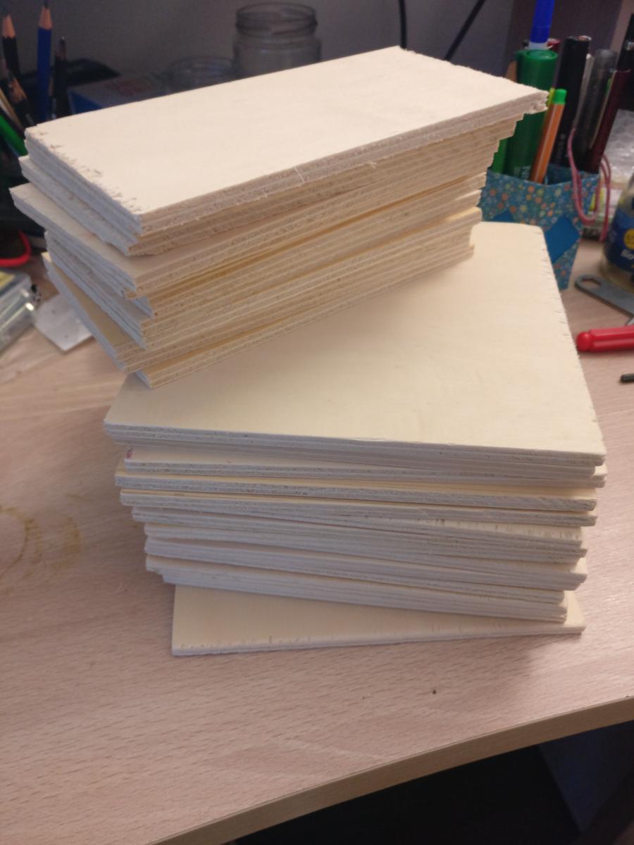

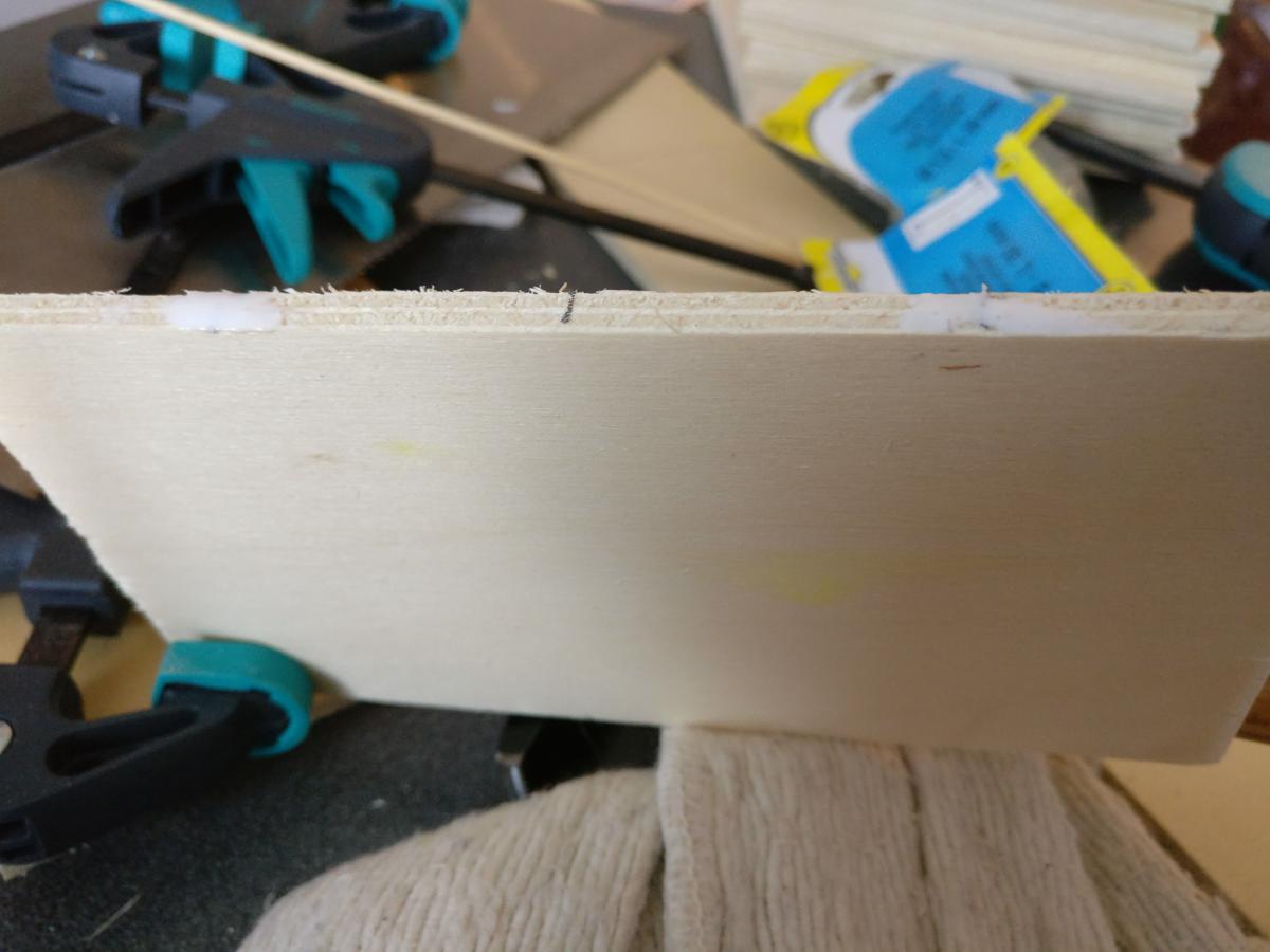

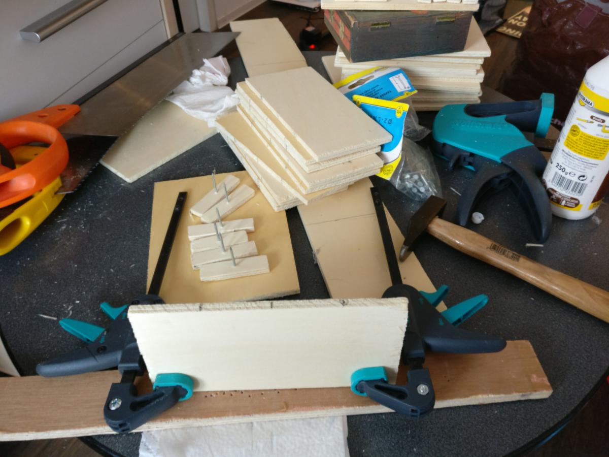

Comme je l'avais évoqué dans le sujet de pmdd (voir ici: https://www.robot-ma...o-ev3/?p=104534), j'ai besoin d'un labyrinthe modulaire pour mes stagiaires. Après un design rapide sous Openscad pour avoir une idée de la réalisation, j'ai coupé une planche qui traînait pour faire mes parties. À la main, parce que ma scie sauteuse ne coupe pas droit !

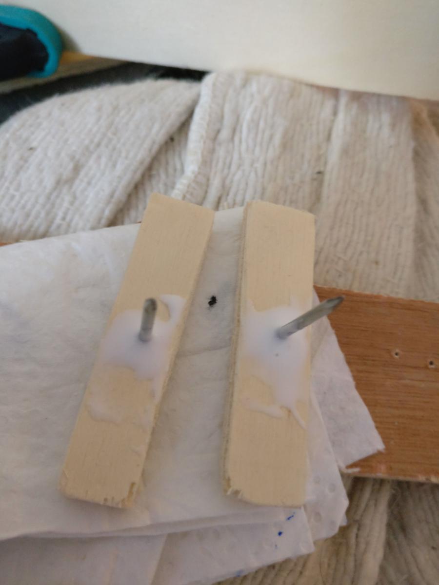

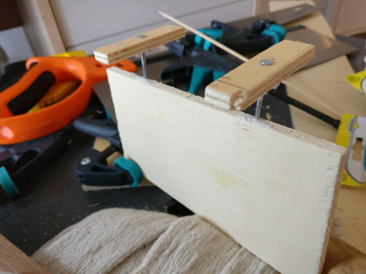

Puis ponçage des pièces et assemblage des murs avec un clou et de la colle à bois ... Beaucoup d'huile de coude dans le processus.
IMG_20190728_184452.jpg IMG_20190728_184457.jpg IMG_20190728_184526.jpg IMG_20190728_184629.jpg

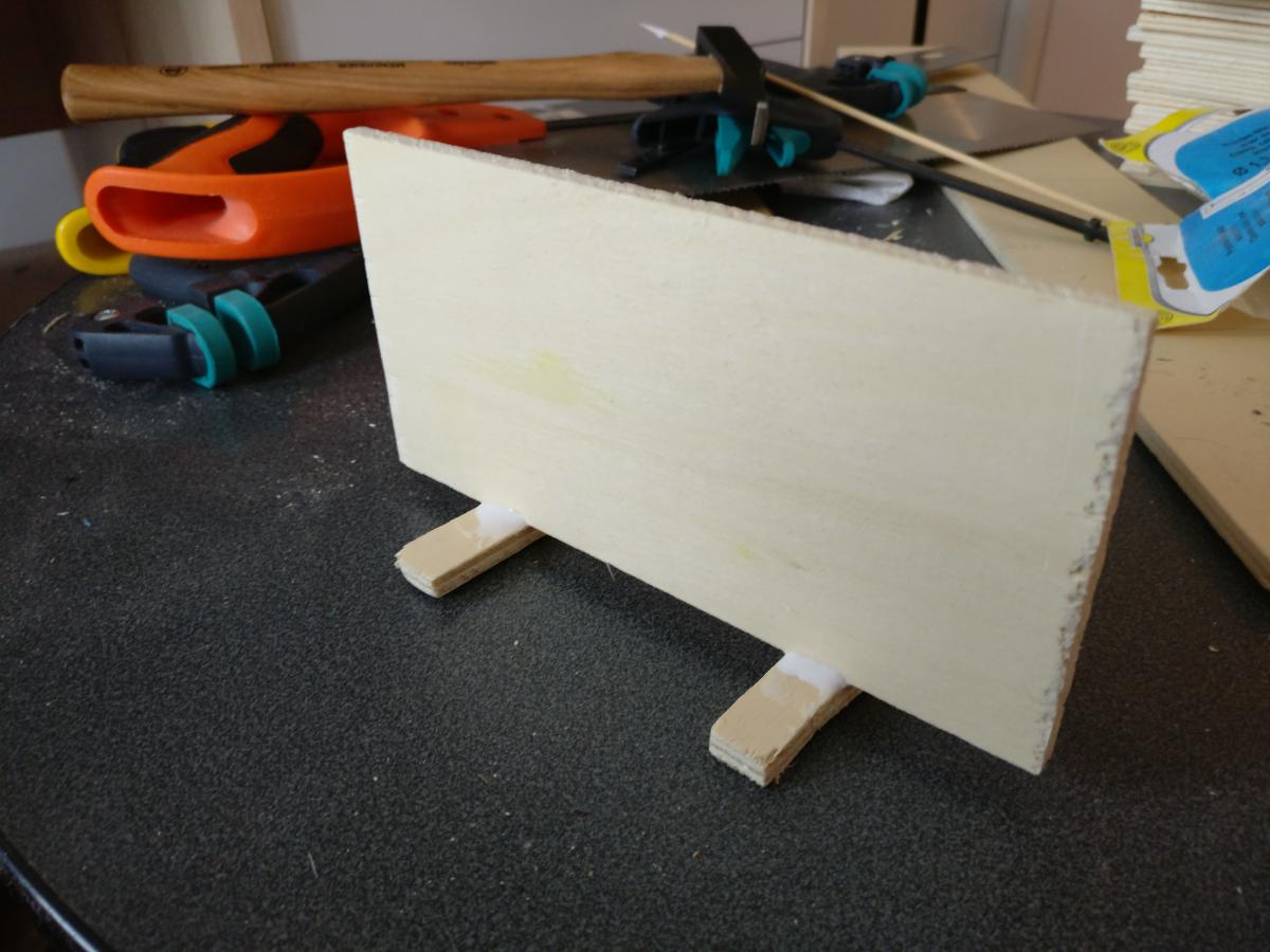

Les murs font 80x160 mm, les plaques 160x160mm

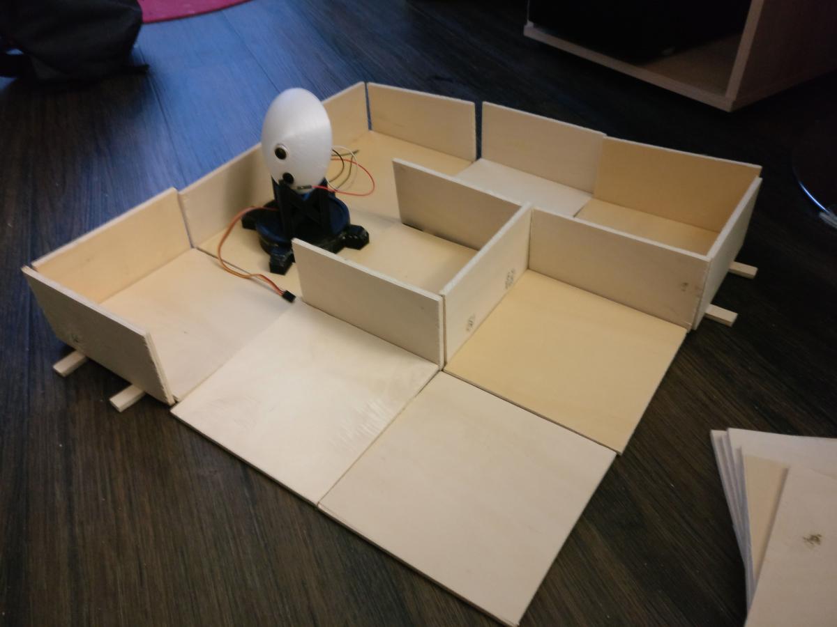

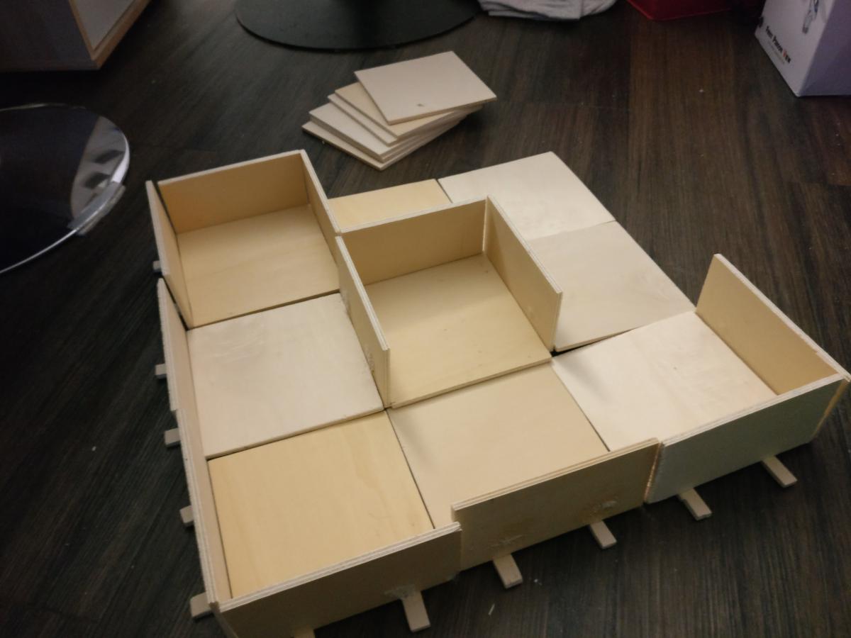

Le labyrinthe est modulaire, on peut changer sa configuration case par case. Il me manque juste à faire quelques pieds supplémentaires pour que toutes les planchers soient bien à plat.
