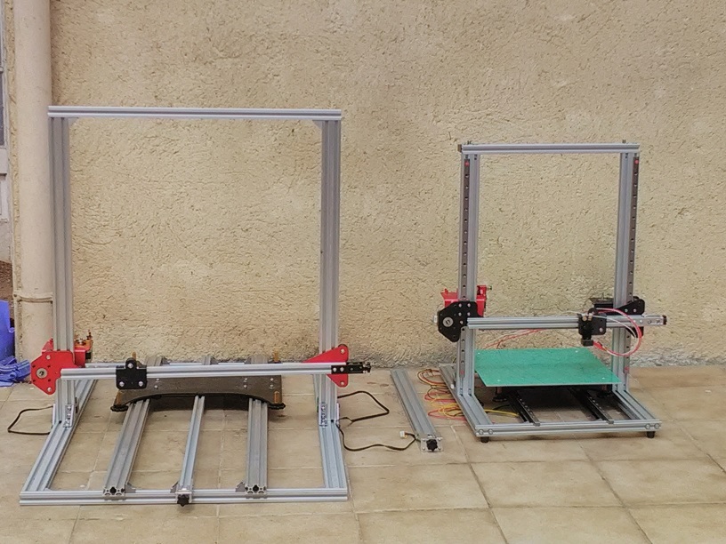

ça avance lentement mais je rencontre un petit problème inattendu : l'un des écrous de l'axe Z (la tige filetée) doit être soit remplacé soit usiné pour pouvoir placer le moteur pas à pas de l'extrudeur, toutefois, maintenant que j'y pense sur cette imprimante j'ai prévu un extrudeur Titan donc pas besoin de cet extrudeur (l'idée me vient en écrivant). Ce qui m'étonne c'est que lorsque j'ai voulu remplacer cet écrous par un écrou similaire aux autres machines le nouvel écrou ne rentre pas sur la tige filetée, donc je vais devoir trouver lequel est le bon pour les paramètre du firmware.
J'ai changé un peu par rapport au montage de la première structure, je n'ai pas percé les profilés, j'utilise des équerres et des plaque de connexion comme ça c'est assez costaut et je peux déplacer les montant si j'ai fait une erreur.
La petite a deux extrudeur (un seul installé pour le moment, j'en avait qu'un à double entrainement) et une seule buse
