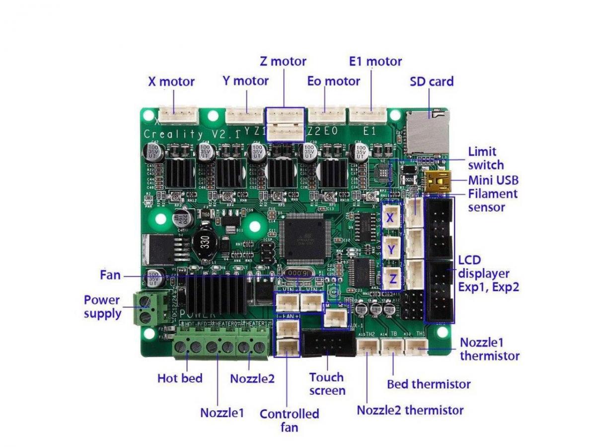

Petites questions alors que je suis sur le point de commander les alims que j'avais oublié :
Les cartes de CR-10S sont alimenter en 12V ou je dois ajouter une alim 5V ? J'ai la réponse : 12V uniquement
Même question pour
les cartes Ramps 1.4 + Arduino MEGA sont alimentées en 12V ou je dois ajouter une alim 5V ?
#62 Sandro
  • 1 346 messages
Posté 16 janvier 2021 - 09:13
d'après ce que j'ai compris, la réponse est "ça dépend", en particulier de si tu as ou non la diode D1 sur ta carte (si j'ai bien compris, si tu l'as, tu n'as besoin que du 12V mais il ne faut pas mettre plus que 12V ; si tu ne l'as pas, tu peux monter plus haut en tension mais il faut alimenter l'arduino séparément).
Je te laisse regarder ça par toi même plus en détail sur le wiki de la carte RAMPS 1.4 : https://reprap.org/w....C3.A9lectrique

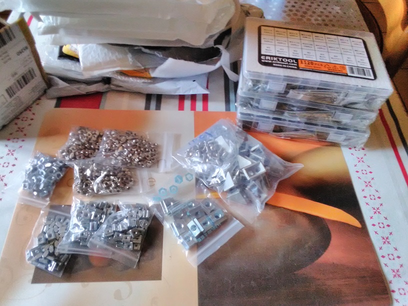

Je prends du retard avec des erreurs de commandes : j'ai commandé des écrous pour les profilés alu sauf que je n'ai pas reçu la moitié de ce que je voulais commander, mais j'ai bien reçu ce que j'ai payé donc une erreur de ma part ou un bug parce que je pensais bien avoir commandé plus.
Je vais peut-être commander sur AliExpress parce qu'ils ont un peu plus de choix (je n'avais pas d'écrou M4 chez ce revendeur français) mais c'est moins rapide.
J'ai reçu quelques élément comme par exemple les vis et ressort pour les plateaux chauffants.

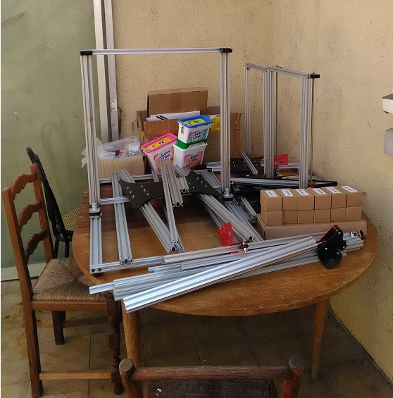

J'ai pas mal de visseries en route en ce moment depuis la Chine alors je me remets un peu à la construction de mes imprimantes 3D et la première chose que je veux faire c'est recouper les profilés des CR-10S5 que j'ai fait 20cm trop long mais j'ai aussi fait une erreur pour la hauteur de 10cm, trop court  cette fois donc je me limiterai à des impression de 40cm de haut sur ces machine au lieu de 50cm. Ce sera déjà pas mal.
Je vais mettre des plateaux chauffants  (+ ultrabase) de dimensions standard (51x51cm) puisque je ne trouve pas mieux, d'où mon envie maintenant de couper la longueur de la machine.
Je suis aussi en train de revoir la position des montants puisque apparemment je les ai mal placés sur les CR-10, j'avais toujours pensé qu'ils était au milieu de l'axe Y mais non, ils sont décalés d'environs 5cm, j'aurais du mesurer sur ma machine avant de percer :( .
Comme je le disais la semaine dernière je pense que je vais équiper les CR-10S5 d'extrudeur Titan Aero pour pouvoir imprimer des gros projets avec une buse de 1mm plutôt que de modifier ma CR-10 actuelle je vais plutôt profiter de la construction de nouvelles machine (pas si nouvelles puisqu'elles sont commencées depuis quelques temps déjà).
Il y a peu de temps je voyais de très grosses imprimantes 3D avec des extrudeurs spéciaux (avoisinant les 10k$) pouvant imprimer avec des buses de 4 ou 5mm, très bien pour des super gros projets mais je n'en suis pas là, des buses de 1mm me suffiront.
