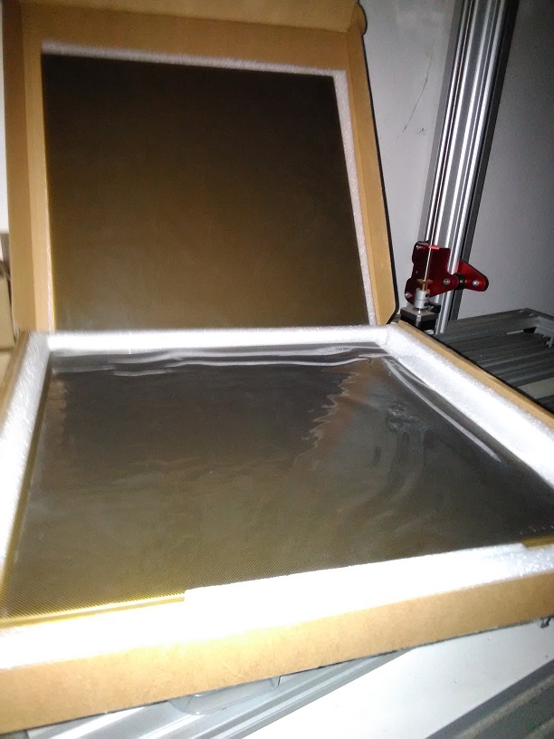

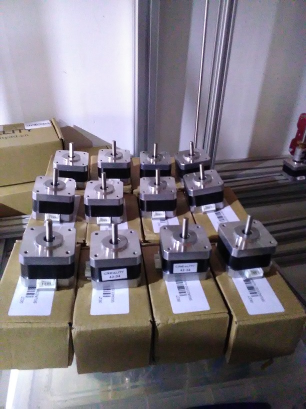

J'ai reçu mes 12 moteurs pas à pas pour imprimante Creality (apparemment sans câbles :( ) et mes plaque Ultrabase de 31x31cm.
J'attends ma commande de Motedis pour la quincaillerie (enfin j'espère en avoir demandé pour les profilés de 20x20).
(Pas de photos tant que je n'ai pas réussi à connecté mon nouveau téléphone ou que je recharge la batterie de mon APN, désolé).

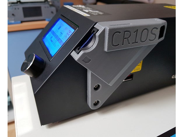

Je me suis acheté une extension pour la carte micro-SD, et surprise, je n'avais pas vu que l'extension était pour lire les cartes SD  :D mais ça ne me dérange pas du tout, au contraire.
A l'origine je l'ai acheté parce que le logement de la micro-SD sur le boitier de la CR-10S n'est pas très pratique, il m'est arrivé plusieurs fois de coincé la la carte dans le boitier, l'ouverture dans le boitier est trop grande et en ne faisant pas attention la carte passe facilement à côté de sont emplacement...

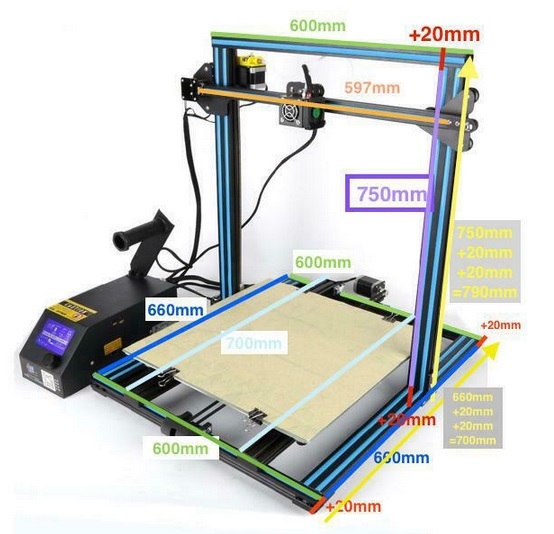

Alors que je cherchais la dernière pièce qui me manque pour mes imprimantes 3D, un plateau de CR-10S5 pour MGN12 je suis tombé sur ce que j'ai longtemps cherché :
Les dimensions de la CR-10S5
( https://fr.aliexpres...#3468#15616#787 )
Donc ma machine est bien trop longue, d'au moins 20cm :D.

Alors je réfléchissais à ranger mes imprimantes 3D parce qu'actuellement c'est vraiment le bazar et si je ne me débarrasse pas d'une CR-10S5 je ne pourrai pas ajouter une nouvelle imprimante que j'envisage de construire au second semestre 2021 ou premier 2022.
Mes CR-10S5 sont à revoir, elles sont trop longues de 20cm selon le plan ci-dessus, alors je vais recouper les profilés à la bonne longueur puisque je ne pourrai pas augmenter la surface d'impression, il n'y a pas de lit chauffant adapté.

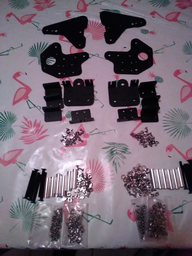

Pour gagner du temps sur l'assemblage des structures en V-slot j'ai choisi l'assemblage avec des équerres plutôt que de percer les profilés.
Quelques photos :
J'avais bien commandé de la quincailleries pour des profilés de 20 avec rainure de 5, et j'en ai peut-être d'avance que j'avais acheté pour aller sur une plaque rainurée il y a bien longtemps, d'ailleurs j'ai retrouvé une belle boite pleine de quincaillerie pour profilés de 45 (c'est ce que j'utilisais le plus avant de toucher aux imprimantes 3d).
Demain j'ai un Colissimo qui arrive, je ne sais pas ce que c'est, j'ai plusieurs commandes en cours et le suivi n'indique rien mais j'espère que ce sont les kit avec les rail MGN12 pour continuer les imprimantes 3D.

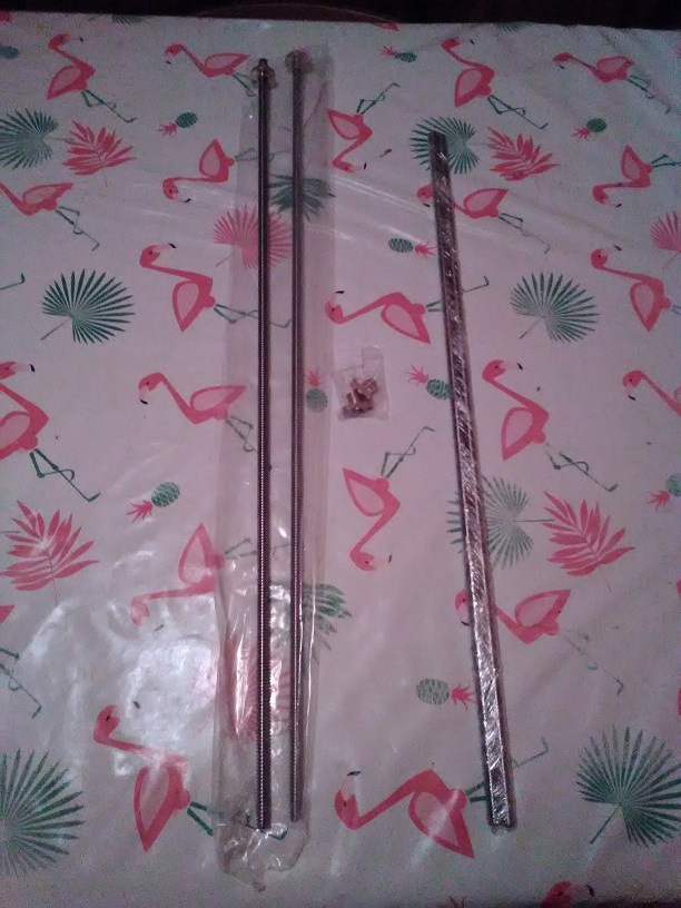

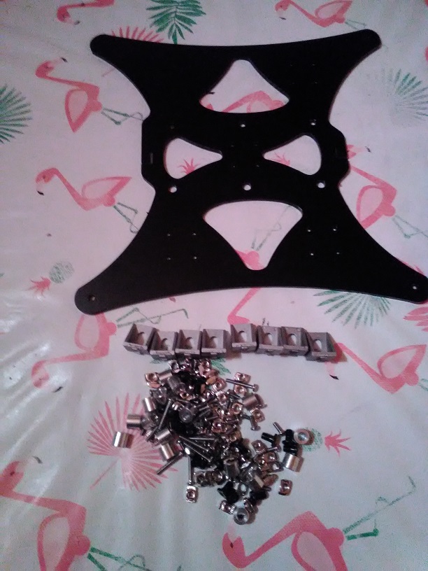

#60 levend
  • 5 724 messages
Posté 09 janvier 2021 - 11:01

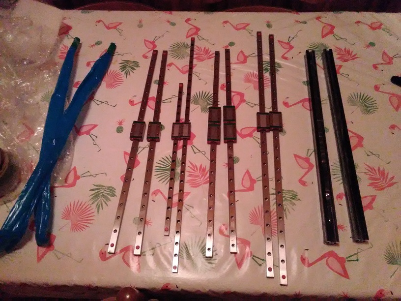

Mes colis sont arrivé en fin de semaine (dernier colis arrivé = premier colis commandé ! ) :
Rails MGN12 et MGN9 pour les axes X et Z des deux imprimantes ainsi que les rails MGN12 pour l'axe Y de la CR-10S.
Les éléments des axes Y.
Les éléments de l'axe Y
Les tiges filetées pour les axes Z et des écrous supplémentaires (cette fois j'ai la paire).
Edit :
Si mes calculs sont bons, il me manques l'axe Y de la CR-10S5 avec rails MGN12, tous les plateaux chauffant avec les vis de réglage et ressorts qui vont avec, des têtes d'impression, je crois que j'en ai deux mais c'est à vérifier. Ensuite pour l'électronique ça dépends si j'utilise des cartes RAMPS 1.4 ou des carte propre au CR-10.
