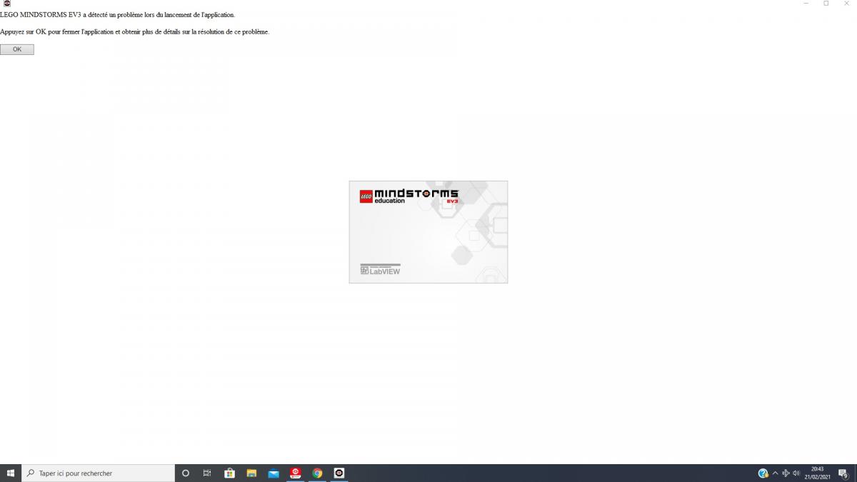

Posté 21 février 2021 - 08:45
C'est très étonnant, je ne savais pas qu'il y avait un lien avec leur site Web; Aucun de mes deux logiciels ne se lance (version home et éducation). j'obtiens l'écran ci-dessous et quand je clique sur ok je me retrouve sur https://education.lego.com/en-us/
J'ai téléchargé à nouveau la version éducation mais je tombe sur un logiciel scratch... et j'avais retéléchargé la version home que tu indiques et...rien. ca ne fonctionne pas ! je suis dans la panade , je n'ai plus la possibilité de développer en Ev3 !

Je vais essayer...tu confirmes que l'éducation a changé et est passé en scratch ? Moi aussi je développais sur l'éducation... quelle galère
Très bizarre , l'installation se passe sans encombre, sauf qu'il n'y a pas le fichier application ! et donc ça ne fonctionne pas !

Non , le scratch concerne aussi l'ev3 et justement c'est ce que j'ai téléchargé en voulant recharger ma version éducation. Ca s'appelle Ev3 classroom et je ne fais pas d'erreur...
Je parle des logiciels Ev3 qui te permettent d'écrire des programmes et que j'utilise depuis 8 ans !
Je n'avais pas eu le besoin d'accéder cette année, et impossible !
Et quand je télécharge la version éducation, j'obtiens une version classroom en scratch EV3 (ben oui
Et quand je télécharge la version home il n'y pas le fichier d'application qui permet de lancer le programme
Je sais c'est étrange. J'essaie avec tes fichiers, je te remercie.

Ca fonctionne ! il a fallu que je désinstalle tout avant, ça ne désinstallait pas automatiquement.
Merci je suis soulagé, mais il faut garder les fichiers d'installation avec précaution...
Je n'ai pas d'explication sur ce qui m'est arrivé...mais j'ai bien téléchargé une version Ev3 scratch !  :mellow:
