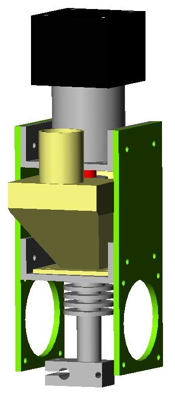

J'ai un peu avancé sur la modélisation :
Le réservoir tampon est moins joli que prévu mais la modélisation n'est déjà pas très simple.
J'avais prévu un tuyau de 50mm entre le réservoir principal et le réservoir tampon, c'était le diamètre d'un tuyau d'aspirateur, facile à trouver ete assez souple, sauf qu'en modélisant j'ai du réduire le diamètre pour éviter d'avoir un tuyau plus gros que le moteur et j'arrive à un diamètre de 20mm ce qui est déjà bien pour cette utilisation.
Le réservoir devra se situer plus haut que je ne l'avais imaginé au départ pour éviter de faire de couder le tuyau lors des déplacement  et que ce soit toujours le plus vertical possible, les pellets descendront uniquement par gravité jusqu'au réservoir tampon. Je ne vais pas utiliser un système comme pour les pellets de bois de chauffage avec un système d'aspiration et tout ce qui va avec, je conçois une imprimante 3d pas une usine à gaz :D .
J'ai prévu des emplacement pour les ventilateurs de 40mm(un en soufflage et un en extraction).
Je choisi un moteur pas à pas NEMA 17 avec réducteur, je pense qu'il faut un couple un peu plus important pour pousser les pellets avec la vis.
Edit : j'ai ajouté une vue sans le réservoir pour monter un peu le mécanisme.
Edit 2 : désolé, la vis sans fin c'est le grand axe rouge sous le coupleur (cylindre gris, ça manque de couleur :D), je n'ai pas réussi à modéliser une vis sans fin donc je l'ai laissé lisse :( )

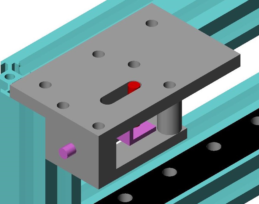

J'ai avancé un peu sur la modélisation, j'ai même placé les tendeurs de courroie, la modélisation est grossière, je devrais mesurer ceux que j'ai pour mes CR-10.
Vue sur un tendeur de courroie :

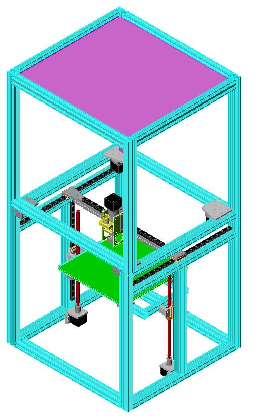

J'ai bien avancé :
Il y a une erreur : j'ai placé les écrous des vis à billes sous les supports alors qu'ils devraient être dessus, ça ne change pas grand chose mais mon PC a tellement de mal avec ce fichier que je laisse comme ça.
Je placerais bien l'électronique en bas puisque l'alimentation n'est pas plus épaisse que les moteurs donc ça logerait ici mais l'écran LCD je le placerais bien en haut juste sous le dernier profilé devant le réservoir, mais ça poserait des problème de câble, l'ensemble mesure environs 1m de haut ou si je la plaçais sur une table mettrais plutôt l'afficheur en bas mais à ce moment là il deviendra difficile de remplir le réservoir.
Avez-vous une idée ?
#14 Sandro
Sandro
  • 1 346 messages
Posté 02 janvier 2021 - 07:16
Pourquoi est-ce que ça poserait un problème de câbles?
Si tu veux faire monter un cable discrètement, tu peux le faire passer dans la rainure d'un des profilés verticaux.
Tu peux éventuellement tenter un écran LCD en I2C, mais avec 1m de longueur, tu es hors spécifications et c'est pas dit que ça marche.
Sinon tu utilises une communication en différentiel (USB, RS232, ethernet ...) ou par boucle de courant, et là ça devrait marcher sans problème.
PS : si ton écran n'est pas tactile, alors n'oublie pas les boutons à coté de l'écran
#15 levend
  • 5 716 messages
Posté 02 janvier 2021 - 11:58
Justement le problème c'est la longueur de câble nécessaire, l'écran LCD utilise l'I2C.
