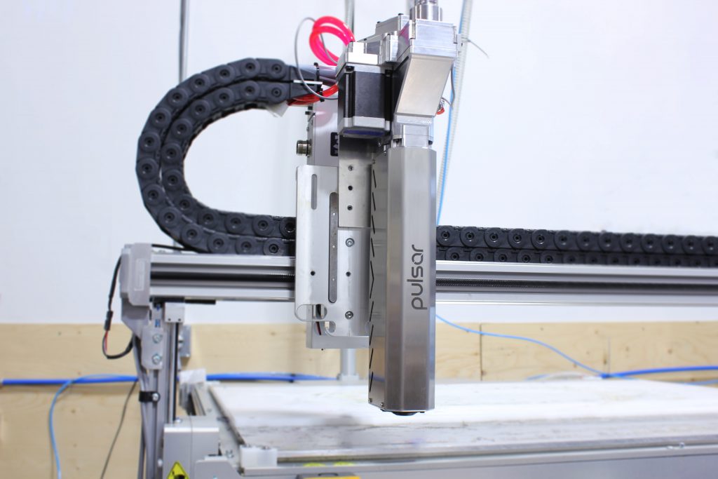

J'ai acheté le kit d'extrusion à pellets que j'avais présenté au début de ce sujet.
Mon objectif premier est de tester ce système en mettant ça sur ma CNC et peut-être à l'avenir mettre ça sur l'imprimante 3D Core XY XXL que je suis en train d'imaginer, bon ce sera un système multi-extrusion (pellets/filaments) et donc pourquoi pas utiliser les déchets plastiques recyclés (bouteilles ou pièces ratées après passage au broyeur, lui aussi c'est compliqué) pour des pièces grossières.
