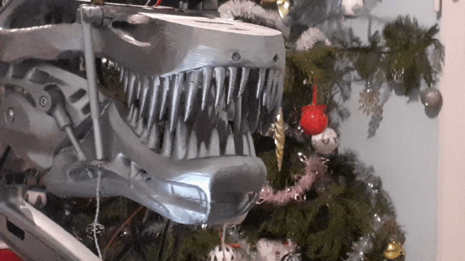

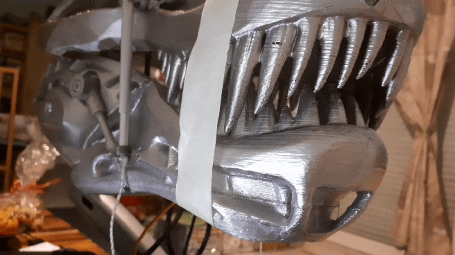

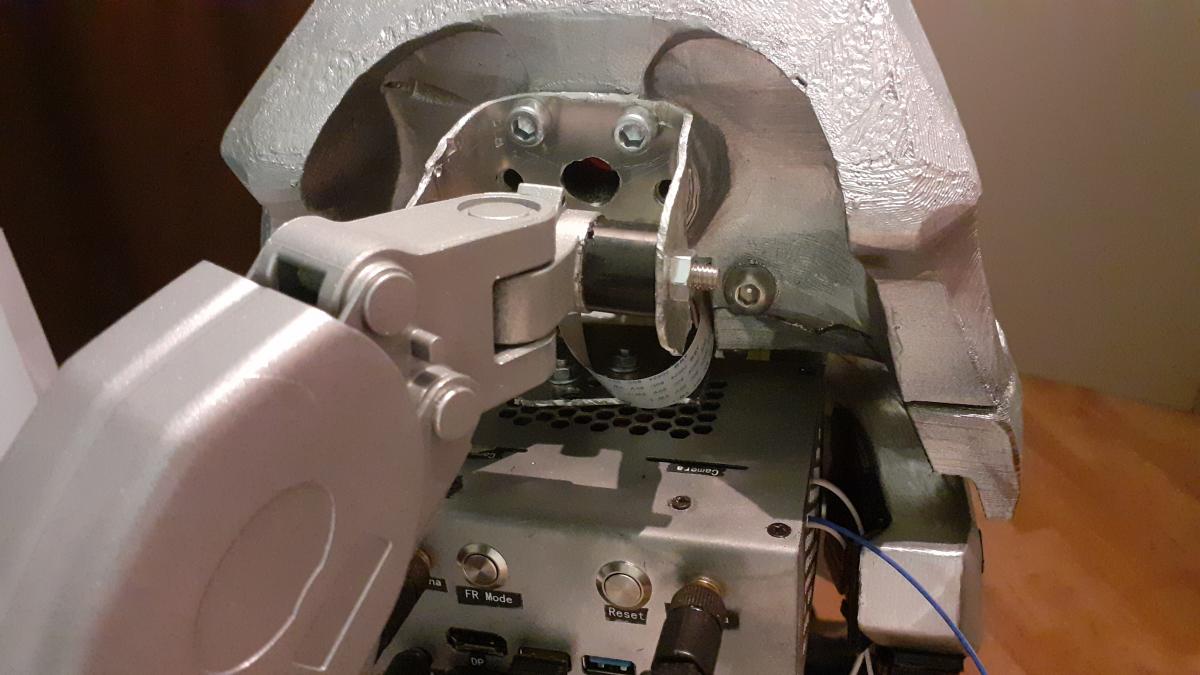

Petite avancée :
Le mécanisme fonctionne comme je voulais. Sauf que le servo peut maintenir la gueule fermée, mais a du mal à la refermer. Normalement Mercredi je reçois un servo plus coupleux pour arranger ça.

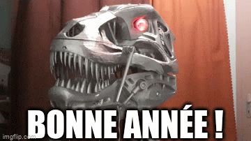

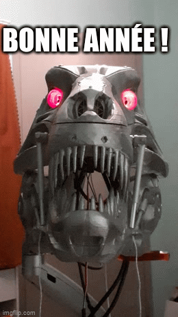

Posté 01 janvier 2022 - 00:24

Posté 10 janvier 2022 - 23:55
Petit montage de mis en bouche :

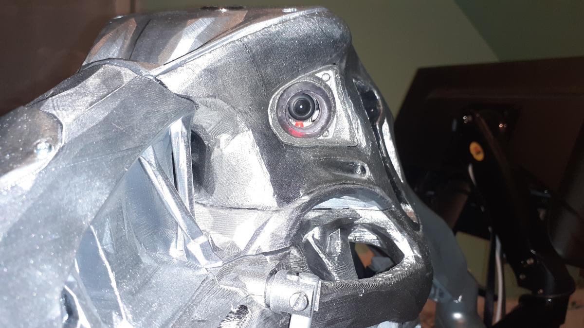

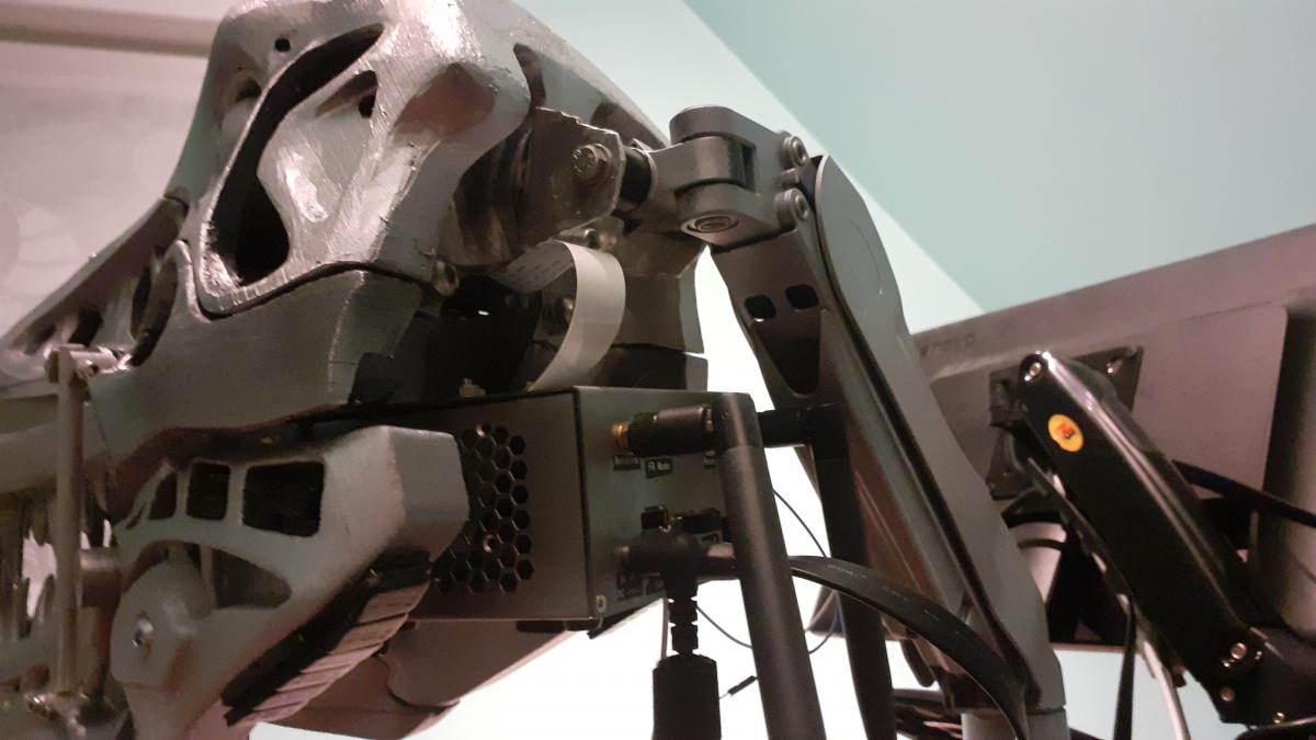

Posté 30 janvier 2023 - 23:48
J'ai changé la fixation d'écran par une fixation perso me permettant de libérer de l'espace et j'ai créer un support pour intégrer un nano-ordinateur Jetson-Nano à l'arrière du crâne.
J'ai conçu les pièces sur Fusion 360 et utiliser les fonction de 'tôleries' pour avoir le plan à plat de la fixation du crâne, le support du Jetson-Nano était déjà une pièce plate.
J'ai fait une capture d'écran des plans des deux pièces avec les cotes et je les ai redimensionnés dans Photofiltre à la bonne taille. Je les ai imprimés, découpés et reporter sur une plaque d'aluminium de 2 mm d'épaisseur que j'ai scié en suivant ces plans.
J'ai aussi installé une caméra.
Le bouton sur le crâne permet d'allumer le Jetson-Nano et les yeux s'allument en même temps (branchés comme voyant d'allumage).
