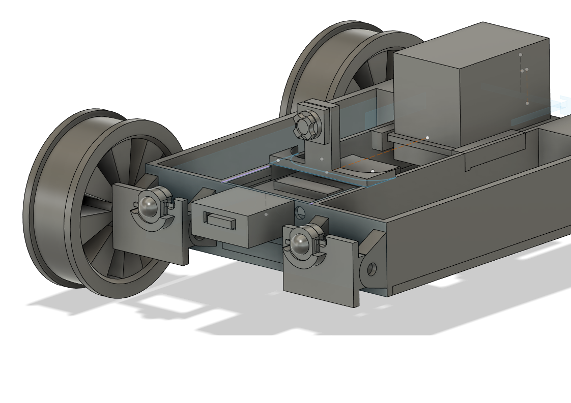

Salut à tous,
La mod dans son état quasi définitif (avant que j'imprime que je me rende compte qu'il y a des trucs qui vont pas ^^) :
sous Fusion 360 que j'apprend au passage (depuis un moment en fait, mais y a du taff !!!)...

#5 Oracid
Posté 21 avril 2021 - 06:47
La couleur permet de bien différencier les différentes pièces.  ;)

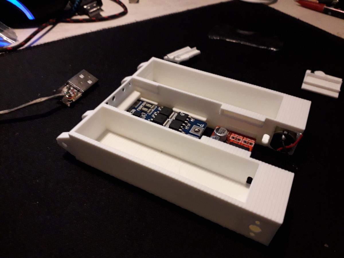

Petit test d'insertion de 2 des cartes constituant l'électronique et d'un des 2 moteurs après débouchage d'un évier et avant de terminer une clôture...
ça rentre !
Je sais pas quand je vais avoir le temps d'y retoucher mais je suis satisfait de ma modélisation qui tombe juste pour une fois ^^
je vous tiens au jus pour la suite !

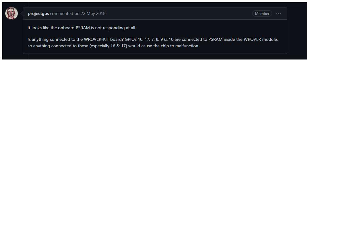

Après avoir uploadé le sketch sur le robot (sur l'ESP CAM 32), je constate cette erreur dans le watch du port série :
E (1687) spiram: SPI SRAM memory test fail. 491/131072 writes failed, first @ 3F800500
après avoir fait une petite recherche, il semblerait que cette erreur survienne quand quelque chose est branché sur les ports de l'ESP (en particulier les ports 16 et 17) :
c pas tout à fait ma carte mais l'erreur colle :P
l'URL : https://github.com/e...idf/issues/1984
Or, comme j'ai fait mon sauvage j'ai des choses branchées dessus (soudées dessus en fait... tant qu'à faire du sale, autant y aller à fond !)...
Problème à confirmer donc... et après va falloir trouver une solution...
si l'ESP CAM doit être flashé AVANT d'être intégré au robot ça va vraiment pas être simple :\
mais ca me parait quand même étonnant...

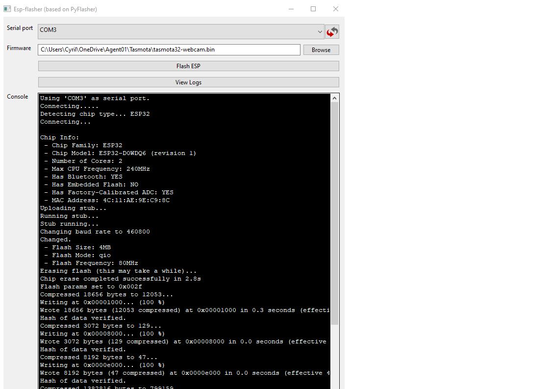

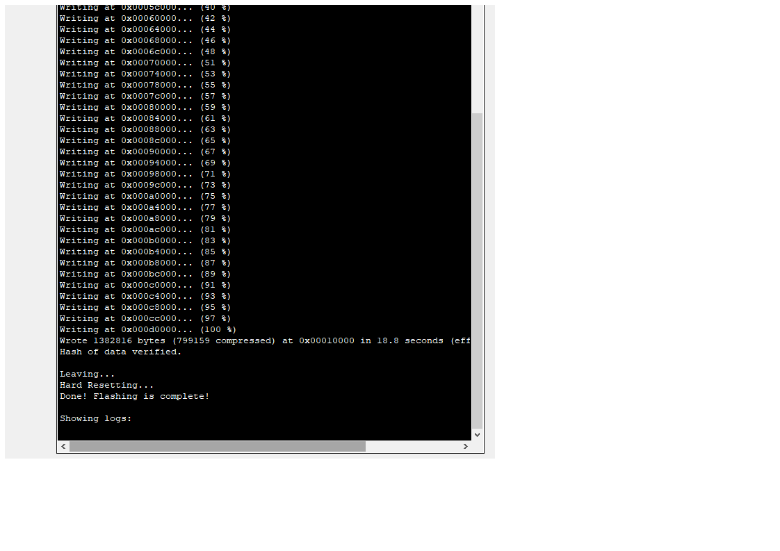

Salut !
petit up, j'ai l'impression que ca ne se passe pas comme prévu :
après le reset, dans la console, je suis censé avoir qques lignes comportant entre autres le ssid et l'adresse ip du module...
ben c pas le cas... donc qque chose doit foirer :P
le point d'accès wifi du module n'apparait pas => le serveur ne doit pas être complètement initialisé...
quand je demande à voir les logs j'ai cette erreur :
Using 'COM3' as serial port.
Unexpected error: could not open port 'COM3': PermissionError(13, 'Accès refusé.', None, 5)
mais j'ai l'impression que c'est un truc "qui traine" car au début de la trace quand je flash, je vois ça : Using 'COM3' as serial port.
Je précise que j'ai lancé le flasheur en administrateur pour être sûr de mon coup...
je googlise ça et je vois si je trouve des pistes à explorer.
entre temps si qqu'un a une petite expérience je suis preneur... :)
