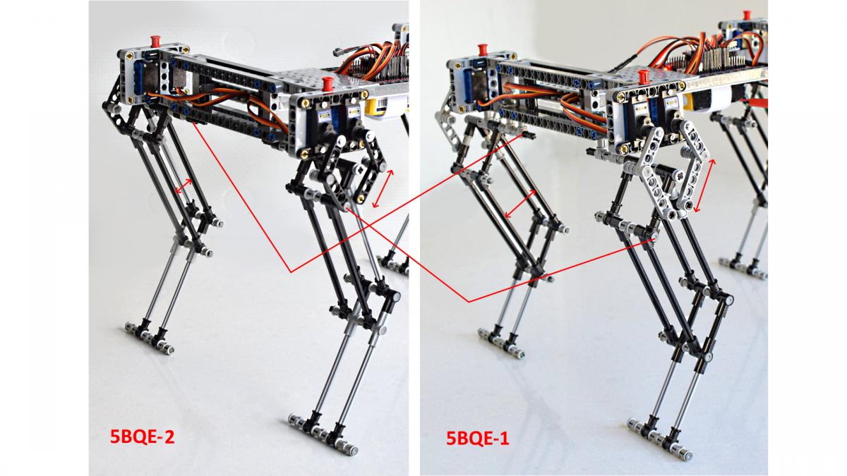

Voici la V2 de la série des 5 barres avec extension, 5BQE.
Dans cette nouvelle version, la structure de la patte est moins "épaisse", et la jonction de la patte au chassis a été relevée de 1L(8mm).
L'ancienne structure permettait aux deux fémurs de se relever en formant un V. Dans cette configuration, au repos, lorsque le quadrupède est aplati au sol, la patte est parfaitement horizontale et, donc, la position en V des fémurs n'est plus nécessaire. Cela est dû au fait que les fémurs et les tibias sont d'égale longueur. Une simplification mécanique, c'est toujours bon à prendre.
La diminution de l'épaisseur de la cuisse montre que le mouvement parallèle n'est pas un frein, et permet également de se rapprocher de la réalité biologique. L'esthétique de l'ensemble supporte parfaitement la comparaison avec un mécanisme série, mais avec un avantage mécanique évident.
Bizarrement, cette nouvelle version ne va pas aussi vite que la précédente. Elle atteint pas tout à fait les 10m en 10s. J'en ignore la raison.
L'image du bas met en évidence l'évolution de cette nouvelle version par rapport à la version précédente.

Si tu fais tracer sur une feuille le trajet de tes deux jambes je pense que tu auras l'explication de pourquoi l'une est moins rapide que l'autre.
J'ai l'impression que tu n'as pas conservé exactement la même cinématique lors de ta modification...  ( taille de bras modifiée influant sur la course parcourue )
Non, je n'en suis pas convaincu.
Les deux 5 barres sont identiques et comme je l'ai "démontré" ici, https://www.robot-ma...nsion/?p=113372, un 5 barres et un 5 barres avec extensions sont équivalents.
Dans ce mécanisme du type cerf-volant ou losange, l'avantage, c'est que le positionnement des servos est complètement libre et n'influe par sur le mécanisme.
Bien entendu, les palonniers des servos doivent être de même longueur, ce qui est le cas ici, mais ce paramètre est indépendant du 5 barres.
Il se peut également que d'un Quad à l'autre, les servos ne soient pas strictement identiques. Bref, il y a beaucoup de paramètres cachés qui peuvent influer.
En considérant qu'il fait déjà pas loin des 10m, et que la version antérieur va au delà des 10m depuis peu de temps, c'est peut-être le testeur qui doit être mis en cause . . .

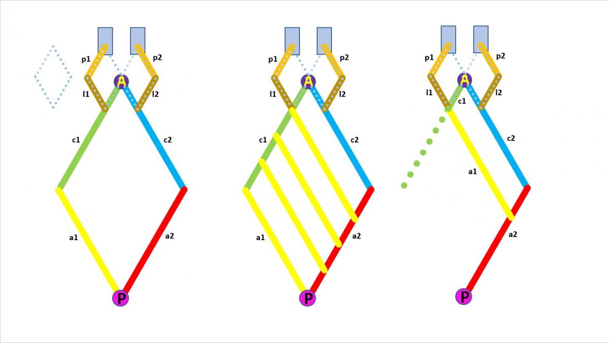

Voici un schéma qui montre le principe du "Cerf-Volant", ici un losange. Bien entendu il s'agit toujours d'un 5 barres dont la droite g=0. La droite g (g comme ground) est la droite entre l'axe des 2 servos sur un 5 barres classique.
La vue de gauche montre un Cerf-Volant classique. Les servos actionnent le Cerf-Volant à l'aide d'un parallélogramme.
Peu importe la dimension du palonnier p1 ou p2, et la dimension du lien l1 ou l2. Ce qui est important, c'est que la liaison avec le Cerf-Volant forme un parallélogramme.
A première vue, on pourrait penser que le couple des servos est dépendant des palonniers p1 et p2, mais ceci est faux. Les vrais palonniers sont les barres c1 et c2 du Cerf-Volant.
Le mouvement de droite est identique à celui de gauche, mais la barre a1 a été translatée vers c2. Il faut s'en convaincre, cela ne change rien aux forces en jeu dans ce système.
Petite démonstration.
- Imaginons que l'on duplique la barre a1 par translation autant de fois qu'on le désire.  Là, on comprend bien que rien ne change.
- Puis, supprimons les barres superflues, pour ne laisser que celle située au plus près de c2. Là encore, rien ne change.
- Supprimons maintenant la partie de c1 qui dépasse de a1. Là, une partie du palonnier c1 est "fantôme".
Je serais incapable de vous faire une démonstration physique et mathématique, mais je suis convaincu de l'équivalence des forces et des différents mécanismes.
Et d'ailleurs, cela fonctionne très bien.

Je suis d'accord avec ton dessin oracid, mais si tu change les longueurs L1 et L2 selon moi tu changes ta cinématique...
Et si je ne me trompe pas tu as justement changé cette longueur entre les deux version de ton quadrupède ...

Une "preuve" que la longueur de L1 et L2 a une influence : si tu prends L1=L2=0, alors tu te retrouve avec un simple triangle (p1 ; servo-A ; le bout de la tige verte), donc tu n'as plus aucun mouvement possible!
Quelle que soient les longueurs de L1 et L2, les angles des palonniers et donc de c1 et c2 seraient les mêmes.
Ici, il s'agit d'un parallélogramme, même si L1 et L2 avaient une longueur de 20cm, la transmission des angles des palonniers p1 et p2 sur c1 et c2 resteraient les mêmes.
Je ne suis pas sûr de comprendre.
En tout cas, un montage avec L1=L2=0 est tout à fait réalisable. p1 et p2 ne seraient pas sur le même plan que c1 et c2 (ce qui le cas aujourd'hui). De face, ils seraient confondus. Le point A se situerait plus haut, au dessus des servos.
Ici, la figure est parfaitement symétrique par rapport à l'axe Y, mais ce n'est pas obligatoire. On pourrait parfaitement imaginer, pour une question de convenance, que le servo de droite par exemple serait décalé en X et en Y, avec p2 et L2 différents respectivement de  p1 et L1, et p2 différent de L1. L'important, serait de conserver un parallélogramme avec c2.
L'intérêt de ce montage est qu'il n'y a pas de contrainte de positionnement entre le Cerf-Volant et les actionneurs. p1 pourrait être différent de p2, L1 pourrait être différent de L2. L'important, c'est de toujours conserver un parallélogramme. Par contre, le Cerf-Volant avec extension, je dis bien avec extension, impose que c1=c2. Néanmoins, on peut imaginer les droite c1 et c2 différentes de a1 et a2, donc un vrai Cerf-Volant, et non pas un losange comme ici. Je l'ai fait, et ça marche.
Non, là, vraiment, vous ne m'avez pas convaincu et je pense que vous vous trompez.

Si tu réduis L1 et la distance Servo-A de la même manière, alors je suis d'accord avec toi.
J'étais partis sur le fait de réduire L1 sans modifier la distance entre le servo et A : dans ce cas, tu change la cinématique
#11 Mike118
  • 10 362 messages
Posté 12 mai 2021 - 04:00
J'étais parti du même postula ...
Donc tu as aussi modifié la position du point A ?
Dans ce cas oui c'est moi qui me trompe Oracid =)

Dans cette nouvelle version, . . . . . . . . . . . . . . . . . . . . . , et la jonction de la patte au chassis a été relevée de 1L(8mm).
L'important, c'est de toujours conserver un parallélogramme pour actionner c1 ou c2.
Si vous cliquez sur la deuxième image du premier post de ce fil, vous pourrez comparer l'ancienne et la nouvelle version. Et effectivement, le point A a été relevé.
Comme je l'expliquais, j'avais surbaisser le point A pour permettre un V. Cela était nécessaire car dans une version antérieure parce qu'il s'agissait d'un Cerf-Volant et comme les tibias sont plus longs que les fémurs, le V permettait à l'extrémité de la patte de se rapprocher au maximum du point A.
Aujourd'hui, j'utilise un losange, car je me suis aperçu que les quadrupèdes du type SpotMini ont les fémurs et les tibias de longueur approximativement identique.
Et comme, maintenant, mes quadrupèdes ont des pattes qui ressemblent à des pattes, je me suis dit que la simplification avec un losange était une très bonne chose, car l'extrémité de patte se rapproche du point A, sans nécessité un V.
Cette version est plus facile à réaliser en Lego, il faut la faire pour s'en rendre compte, mais il y a un point structurel, mécanique, important, je pense, c'est que le point de jonction entre L1, L2 et c1, c2 se fait à l'extrémité haute de a1. Et ça, c'est pas mal !
