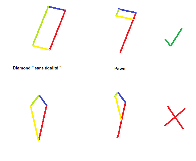

Une image valant 1000 mots :
Edit : ça marche pour un parallèlogramme.

Dans ta vidéo la " petite barre " ne commence pas en étant "parallèle " à la grande barre qu'elle remplace.
Pour la même position donnée de départ tu gardes 2 barres identiques et tu réduis les deux autres de sorte à garder les barres parallèle.
Comme l'indique oracid dans le message qu'il a pointé, cela se démontre géométriquement avec le principe de l'homothétie ...
Règle à vérifier concernant les rapports des longueur des côtés opposés ( entre les points de rotation ) qui doivent se conserver.
EDIT : J'ai barré la phrase ci dessus car je pense que cette remarque qui était " à vérifier " est fausse...

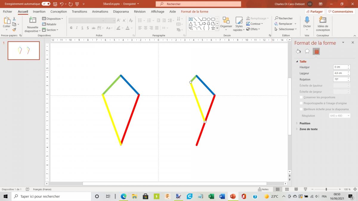

Si tu veux gagner du temps, tu peux utiliser PowerPoint. Tu dessines tes barres à ta convenances et tu obtiens leur longueur.
Ce qu'il faut bien comprendre, c'est qu'il faut faire une translation en gardant la barre parallèle à celle d'origine.
Voici 2 images en situation dans PowerPoint.
La première image montre un cerf-volant avec les paramètres(fenêtre de droite) de la barre jaune à gauche, remarquez l'angle.
Cliquez moi.
La deuxième image montre la translation de la barre jaune en gardant le même angle, donc parallèle. Les longueurs des barres jaune et verte ont donc été modifiés.
Cliquez moi.
Voilà, c'est la solution pour les nuls, comme moi.

Je crois que je n'ai pas été assez clair.
Dans ta vidéo la barre "plus courte " grise n'est pas parallèle à la barre qu'elle remplace...
Ci joint une image pour être plus explicité.
Remplace la barre que j'ai barré en rouge par la barre que j'ai grossièrement dessiné en jaune :
Concernant la démonstration en question elle n'a pas été posté que je sache ... Mais elle a uniquement été mentionnée dans le message d'oracid :
https://www.robot-maker.com/forum/topic/13426-5bqe-1-5-barres-quadrupede-avec-extension/?p=113320
 Mon gendre m'a également fait une petite étude géométrique que j'ai mis de coté précieusement. Son calcul est basé sur l'homothétie.

Merci d'avoir insisté! En effet je me suis trompé !!  J'avais fais un essais rapide et visuellement c'était très proche ... Mais en creusant d'avantage ce n'était pas identique ! Mea culpa.
Donc à minima il me semble que ça marche quand la jambe forme un "parallèlogramme "...
