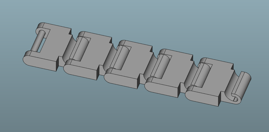

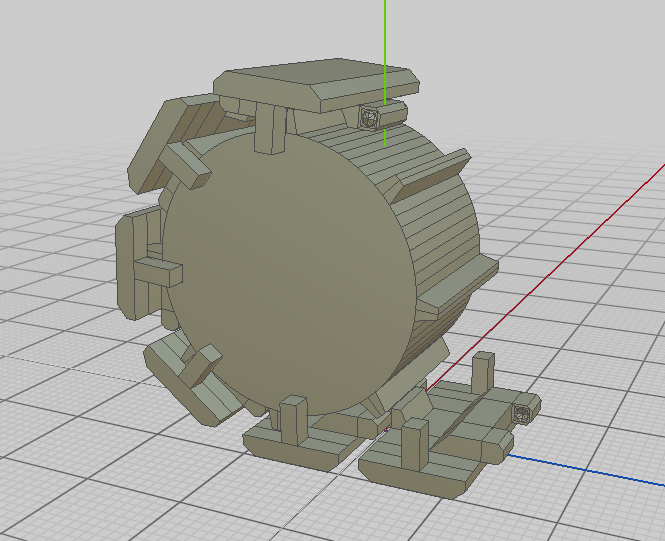

Juste deux petites photos du galet d’entraînement et d'un bout de chenilles réalisés avec wings.
Le but serait d'imprimer une série de maillons a clipser pour former la chenille.
Bien que cela ne soit pas terminé, je trouve cela plutôt bien parti.
Faudra tester pour voir si le PLA est assez souple pour laisser les maillons se clipser et suffisamment rigide pour ne pas se démonter à chaque mouvement.

Tu devrais plutôt prévoir un système de clips qui ne puisse pas se déboîter tout seul en roulant
un truc comme ça par exemple :
à améliorer pour que ce soit facilement imprimable, là j'ai fait ça à la va vite :ph34r:

Très bonne idée, merci. :)
Avec une bonne tension ça ne peut pas se déboîter.
J'avais aussi pensé à un système d'axe forcé pour faire office de charnière.
Chaque maillon serait perforé à l'avant et à l'arrière pour laissé passer un axe qui viendrai relier les deux pièces.
En fait, un peu comme une chaîne de vélo.
Je vais y réfléchir ce soir. :)
#28 Forthman
  • 1 499 messages
Posté 05 août 2022 - 11:19
les axes seraient le mieux effectivement
si tu veux des axes de petit diamètre pas cher, tu peux regarder du coté du métal d'apport pour soudure TIG
ça se vent en longueurs de 1m (en fagots), et si tu as un métallier par chez toi, ça ne devrait pas être difficile de lui en acheter quelques unes ;)

I think having a solid hinge is a good idea. I have made a similar tracked system using a small nail as the hinge. You must design the 3D part so to take advantage of the nail. I copied this approach from someone else on the internet. I found it very easy to slide the small nail into the printed parts, so assembly goes very fast.  I have also seen some makers using PLA as the hinge, and just heating the end to lock it in place.
here is an old video of my assembly:
