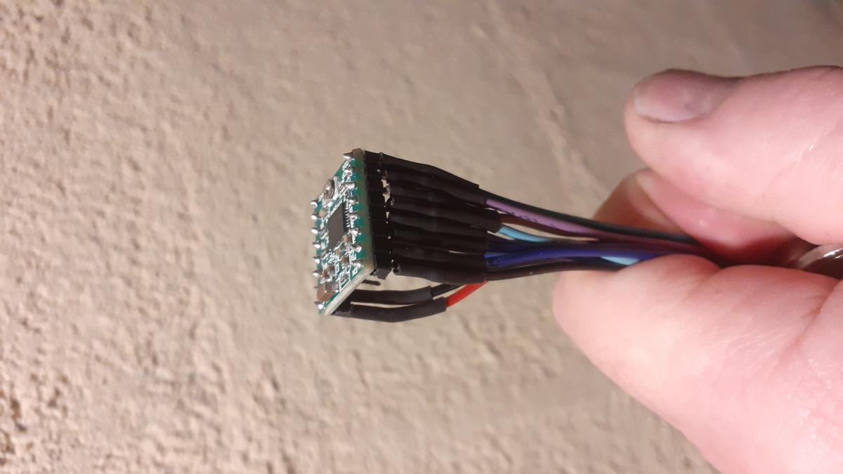

Est il normal que mon driver a4988 fonctionne correctement que quand je le touche 🤔 et fait sacader mon nema 17 quand je relâche le driver 😒
On dirait un problème de masse mais Pourtant toutes mes gnd sont bien relié.
J'ai lu que les 4988 étaient sensibles au décharge électrostatique.

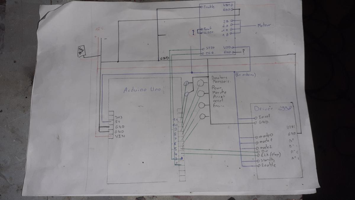

Non c'est pas normal.
Mais peut être que si tu partages ton câblage et ton code on peut trouver pourquoi tu as ce problème...
Et si jamais tu dois modifier ton programme on peut aider ;)

OK alors voilà pour le câblage

Et je sais pas ci ça peut aider mai j'ai souder mes fils sur les drivers de cette façon

Mon câblage avait un souci , le reset et le sleep n'était pas relié.
C'était pourtant sous mes yeux mais bon
