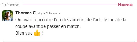

Capture d’écran 2024-06-27 160916.jpg  Thomas, du FabLab Moëbius, vous a lu.
