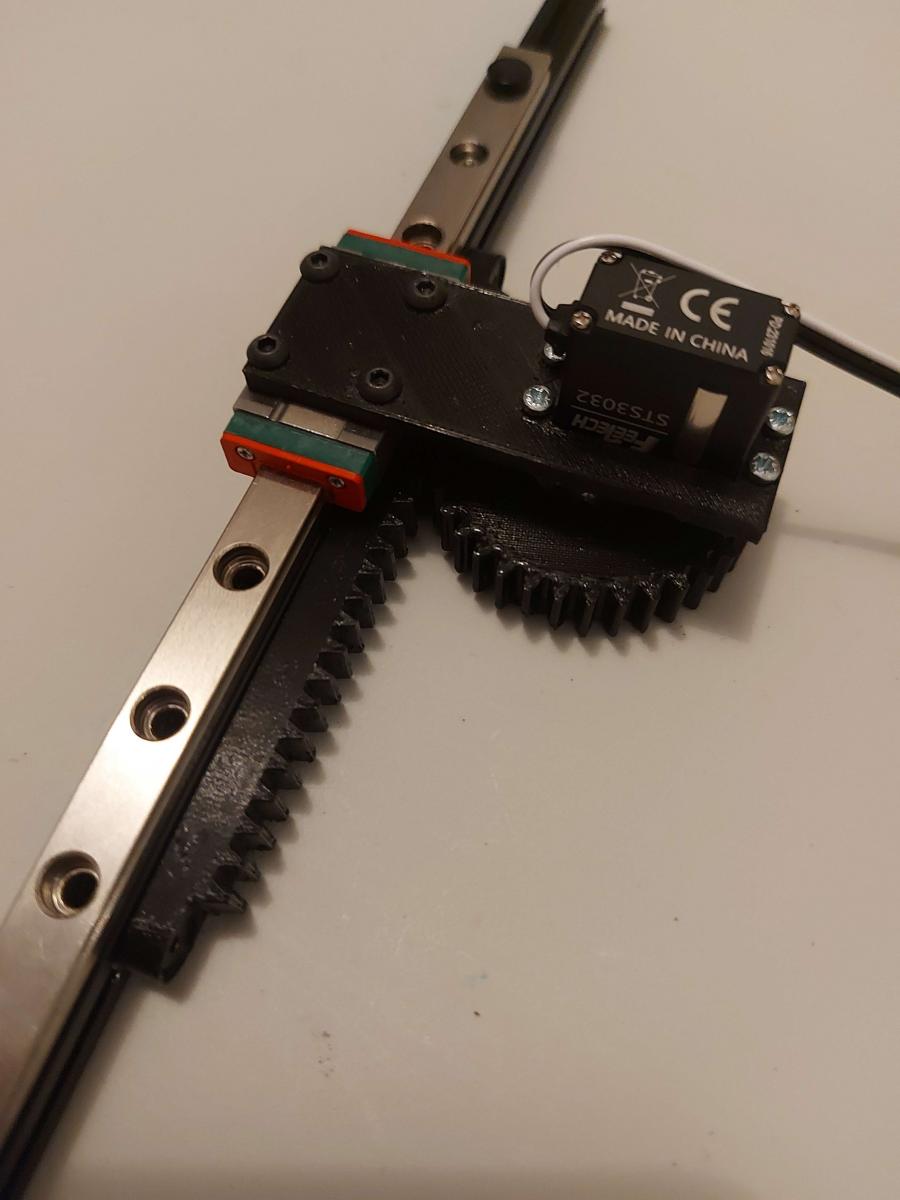

Beaucoup de tests mécanique ont été effectués :
Quelques petits problèmes sont observables notamment avec les pinces simples :
Les pamis font leur premier tours de roues ( il y a une inversion gauche droite liée à la vidéo)
Fichier joint  VID-20240217-WA0002.mp4   4,91 Mo   106 téléchargement(s)
On se fixe sur un premier design, la suite au prochain épisode, le but c'est de se préparer pour la coupe de belgique qui aura lieu les 20 et 21 avril !
