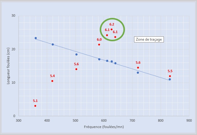

Ces paramètres étant figés, j'ai fait varier la fréquence de foulée et j'ai mesuré la foulée en bout de tibia (sans pied) et à partir de ces deux valeurs j'ai calculé la vitesse théorique, sans charge ni perte de rendement, ce qui représente la vitesse maximale que je pourrais atteindre. La synthèse des résultats est visible dans le graphique ci-joint (longueur foulée en bleu, vitesse résultante en rouge en km/h).
Les enseignements qu'on peut en tirer sont les suivants :
* Le quadrupède n'est pas dimensionné pour atteindre 7.2 km/h. Si les servos le supportent il faudrait augmenter les longueurs du fémur et du tibia, ce qui sortirait des proportions classiques . A voir.
* La foulée programmée est réalisée à une fréquence de 360 bpm ( et en dessous) . L'augmentation de la fréquence diminue la longueur de la foulée de façon à peu près linéaire.
* L'optimum de la vitesse (cercle vert) est atteint autour d'une fréquence de 620 bpm, ce qui est très proche de l'objectif fixé (600 bpm). A cette fréquence la longueur de la foulée est autour de 16.5/17 cm.
Je vais donc partir sur une fréquence de 620 bpm pour mes essais sur tapis. Le fait de rajouter un pied devrait allonger artificiellement la longueur du tibia. A voir les résultats réels, il manque plus de 3 cm de foulée ! Dans un 3ème temps je testerais l'efficacité de différents pieds, formes, matières et dimensions.
Les servos semblent confirmer leur données théoriques au niveau de la vitesse (0.06 s/60°) mais il faudrait qu'ils soient encore plus rapides pour obtenir une foulée plus grande à haute fréquence. Leur couple , à tester en charge et en mouvement, permettront ou pas d'augmenter la taille du quadrupède. C'est ce que je regarderai, si nécessaire, dans un dernier temps.

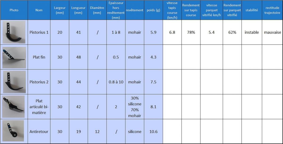

La phase 3 est donc le test comparatifs des pieds. J'ai défini un rendement, qui est le rapport de la vitesse programmée (630 bpm x 232 mm = 8.8 km/h) à la vitesse réelle obtenue. La patte Pistorius 1 utilisée pour la phase 2 a donc réalisé un rendement de 78% sur tapis de course et 62% sur parquet vitrifié.
Quelques précisions sur les différents pieds:
 - Compte tenu de l'instabilité de Pistorius 1 sur parquet j'ai augmenté la largeur de 20 mm à 30 mm sur tous les autres modèles
 - Le pied fin de 0.5 mm de diamètre, se déforme sous le poids du robot, l'idée est d'augmenter la surface de contact tout au long de la phase stance (contact avec le sol)
 - le pied le plus novateur est le pied articulé bi-matière. Même si je n'ai jamais réussi avec ces pieds articulés, je vais essayer, avec un rappel élastique (possible aussi de mettre des ressorts). Le bout arrière du pied (30%) est en silicone de façon à agripper en phase stance et les 70% restant en mohair de façon à glisser en phase swing (phase "en l'air) , on le sait de toutes façon il y a toujours un léger contact avec le sol. il suffit de faire des pieds à 100% en revêtement silicone pour s'en apercevoir, on recule autant qu'on avance !!! L'articulation permet  en théorie de ne pas toucher le sol avec la partie revêtue de silicone !
Si les servos me le permettent, le job est super intéressant à faire, même si je sais à l'avance que ce ne sera pas suffisant pour atteindre les 7.2 km/h, en tout cas pas sur le parquet.
Pour rappel mon record avec jagbot I est de 5.4 km/h sur parquet vitrifié avec des pieds anti-retour, je l'ai déjà égalé avec le pied Pistorius 1, mais une très mauvaise stabilité.

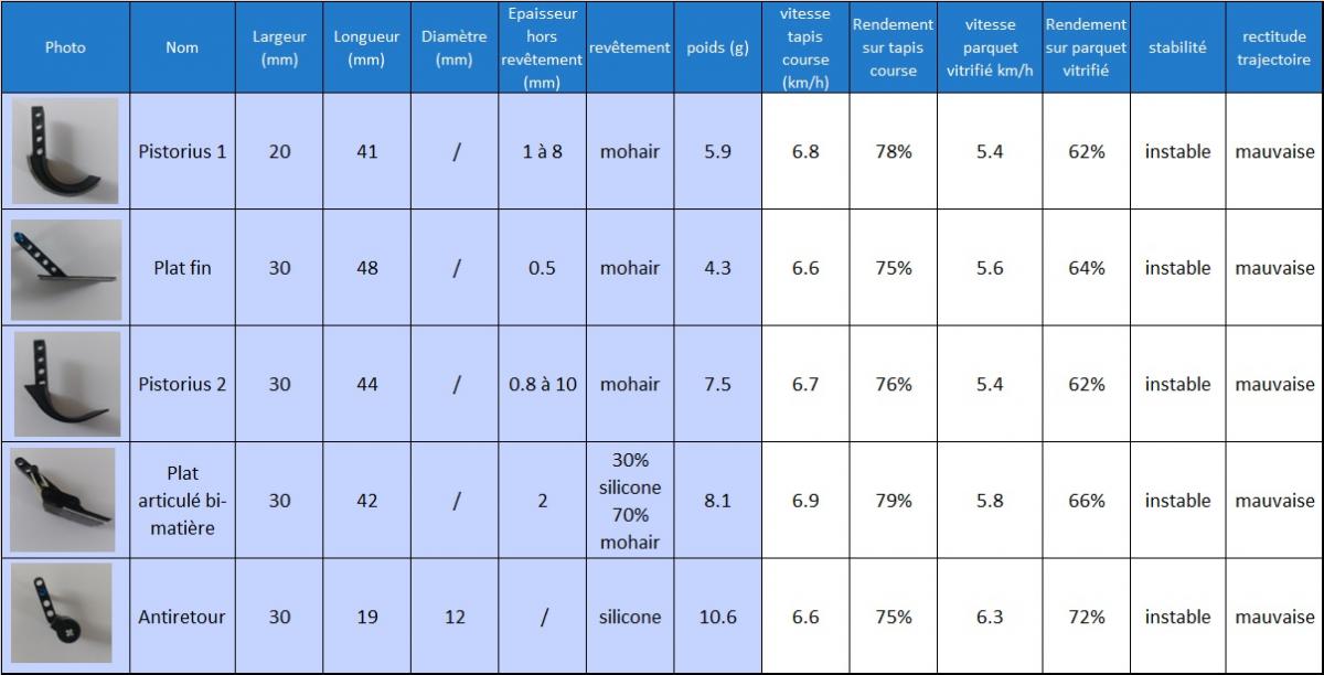

Les bons points sont les essais sur le tapis , fiable pour déterminer une vitesse de pointe.
Les résultats sur la stabilité sur la piste ne sont pas le reflets des qualité et défauts des pieds testés.
Pour rappel tous les essais ont été faits avec une cadence de foulée de 620 bpm, optimum déterminé sur  le banc de mesure.
Les principales conclusions sont :
 * Ce robot pulvérise mon record sur parquet vitrifié de 5.4 km/h à 6.3 km/h - Les servos ne durent pas mais ils permettent de faire beaucoup mieux que les geekservos.  :ignat_02:
 * Le mohair est inégalable sur revêtement rugueux, 6.9 km/h atteint avec les pieds bi-matière articulés, pas loin de l'objectif de 7.2 km/h
 * Le pied anti-retour silicone est inégalable sur parquet vitrifié, 6.3 km/h, 4s03 sur les 7m. Son inconvénient est le rebond qu'on voit bien au ralenti, mais ça lui donne une allure qui ressemble au vrai trot, avec une phase de suspension complète.
 * Il y a une vraie opportunité avec les pieds bi-matière articulés, mais il faut un robot stable. A creuser pour la suite, c'est un des rares points positifs.
* Pas de miracle sur les formes, la forme cylindrique a l'avantage d'avoir toujours la même surface de contact tout au long du mouvement.

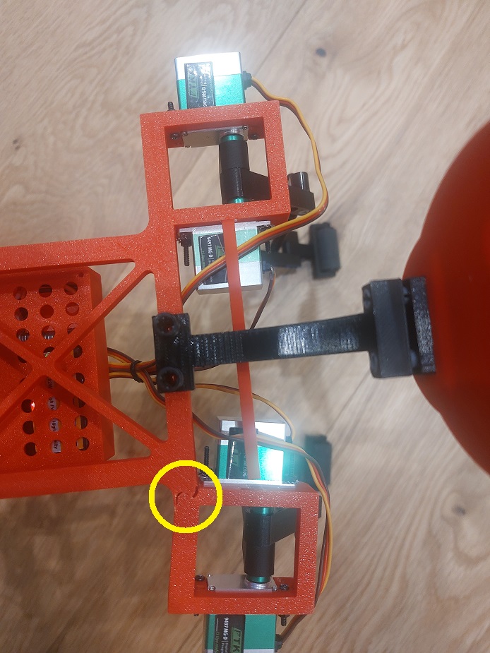

Hi @pmdd, I feel your frustration! You still had a very productive design run, the robot looks great!
It is really too bad about the servos failing like that. I am impressed with having the ability to repair some of them. That should help identify some of the failure modes.
One concern I have with quadruped design is having the complete load of the leg/robot on the servo motor directly. Do you think this could have reduced the lifecycle of the servos?  The trade off would require a pin or bearing that connected the load to the chassis, and have the servos act to lift/push the leg pieces. This would reduce some, but not all of the load that is present on the servo. Although, it does introduce a new friction and requires transferring some of the torque.
This is of course all present in @oracid's designs.   :) maybe!  ;)
You’re probably right, we should be able to use the servos less, but they do more than 10 steps per second, it’s hard anyway!  I would like to understand the mode of failure of servos before possibly changing the principle of my movement that I master and which relies on a very large cadence and a shorter stride length.
It’s painful to spend time changing servos at 20€/pc and they all die one after the other. Oracid is right about the geekservos, I wonder if I will not go back for a ride with them, after killing my second command of servos 9497 PTK that will soon arrive... :laugh1:
