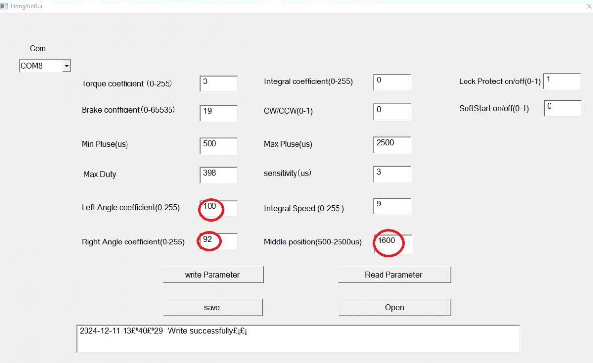

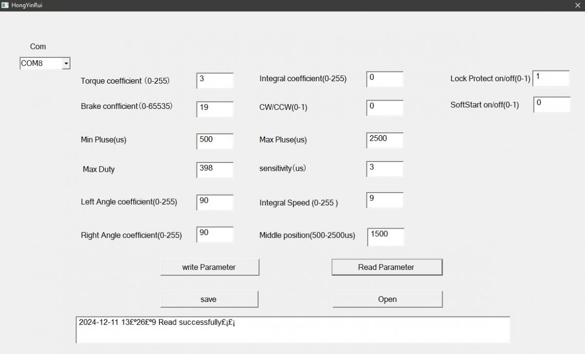

J'ai enfin obtenu le lien vers le driver de l'interface et du logiciel de réglage des servos PTK. Ca fonctionne très bien même si j'ai trouvé le réglage nickel 0°/90°/180° en tâtonnant sur les paramètres, sans trop comprendre le fond. Je reste un peu sur mes habitudes lego mindstorms où ce genre d'opération n'existait pas et que je n'aime pas faire (comme la soudure ! )
Je ne trouve pas logique que le middle position se retrouve à 1600 µs mais bon... ça marche.
Bon en tout cas le servo PTK 9497 se comporte nickel maintenant. Voici l'écran du réglage initial et celui que j'ai modifié:
La bonne mesure serait 1500µs qui serait à égale distance de 500µs et 2500µs.
Malheureusement, la précision des potentiomètres n'est pas très bonne. En conséquence, il faut modifier le Min et le Max Pulse, ou la position du 90°. Mais conserves tu une bonne précision en 0° et 180° ?
Ici, je pense que l'électronique du servo contient un microcontrôleur, ce qui autorise la programmation.
Pourrais tu nous communiquer le lien ? Merci.
1500 c'était sur le réglage initial mais ce n'était pas bon.
Avec mes réglages j'ai un 0° , 45° , 90°, 135°, 180°  nickels
le lien : https://easylink.cc/i1fdr6

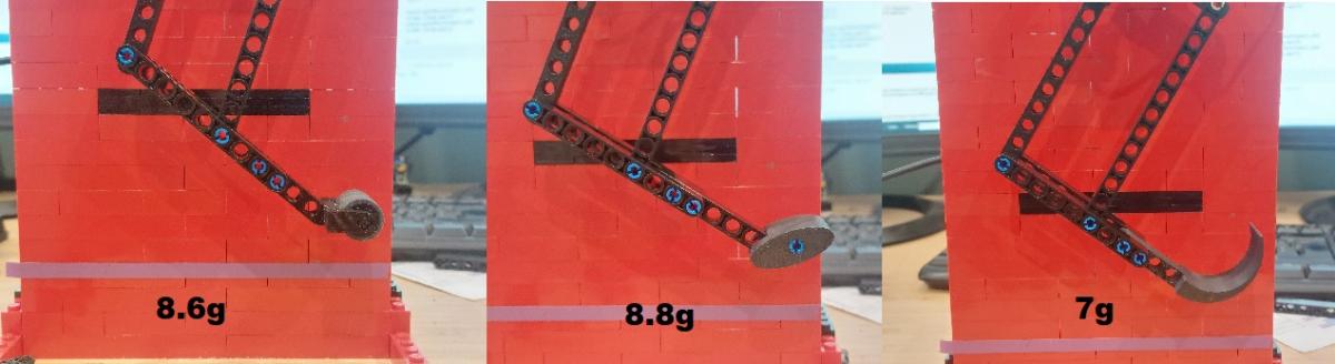

Voici les 3 pieds que je vais tester dans un premier temps. Je suis aussi en train de concevoir un pied mobile avec un système de rappel (ressort ou autre) mais je n'y crois pas beaucoup (stabilité). J'ai beaucoup allégé chaque pied, les poids donnés sont avec les futurs revêtements (à déterminer) et 25mm de tibia. J'ai divisé par 2 les poids de mes premiers quadrupèdes.
Ces pieds sont aussi plus (trop ?) étroits : 22 mm de large. A voir.
pied 1: anti-retour
pied 2: ellipse
pied 3: "pistorius"
