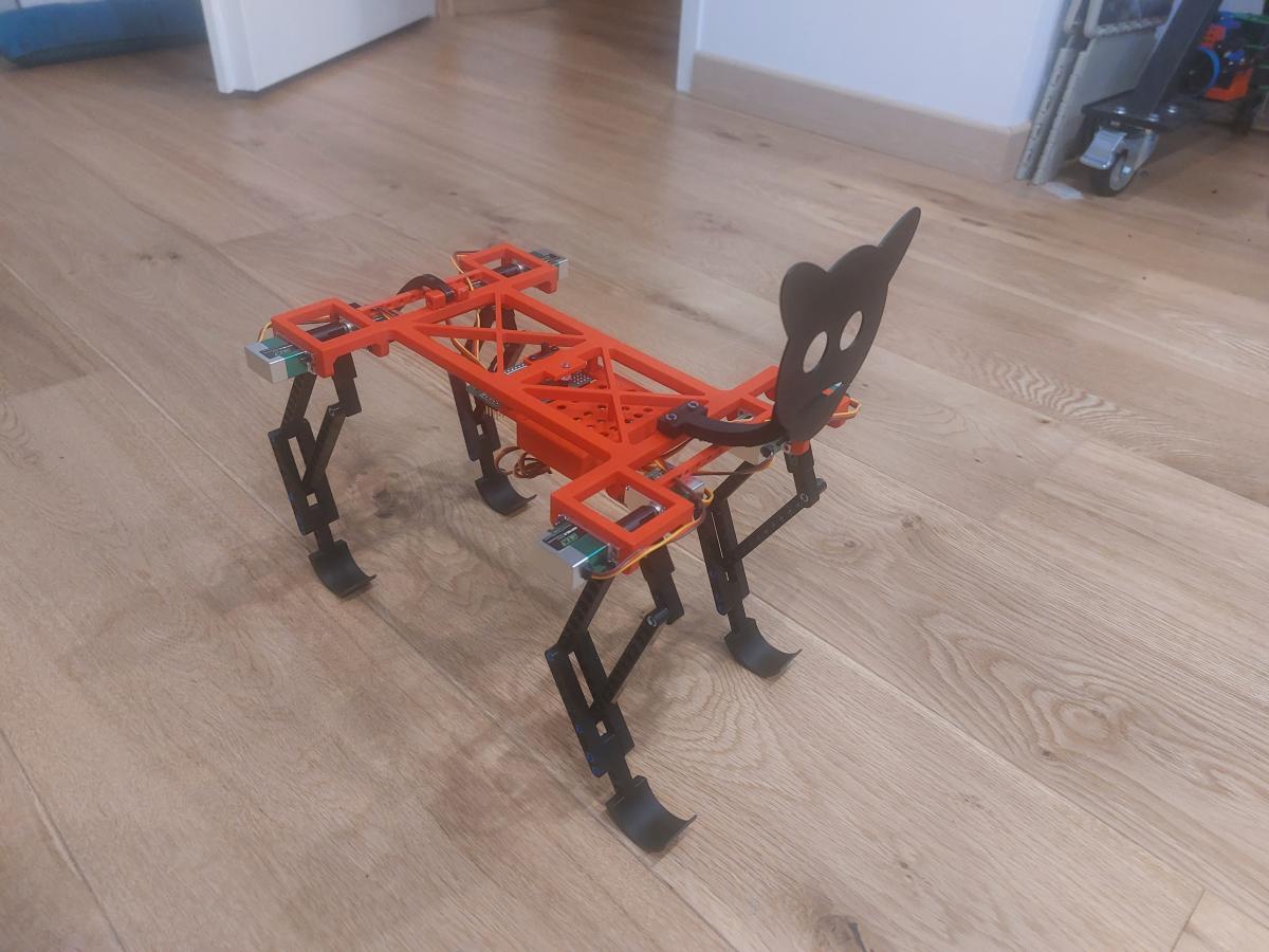

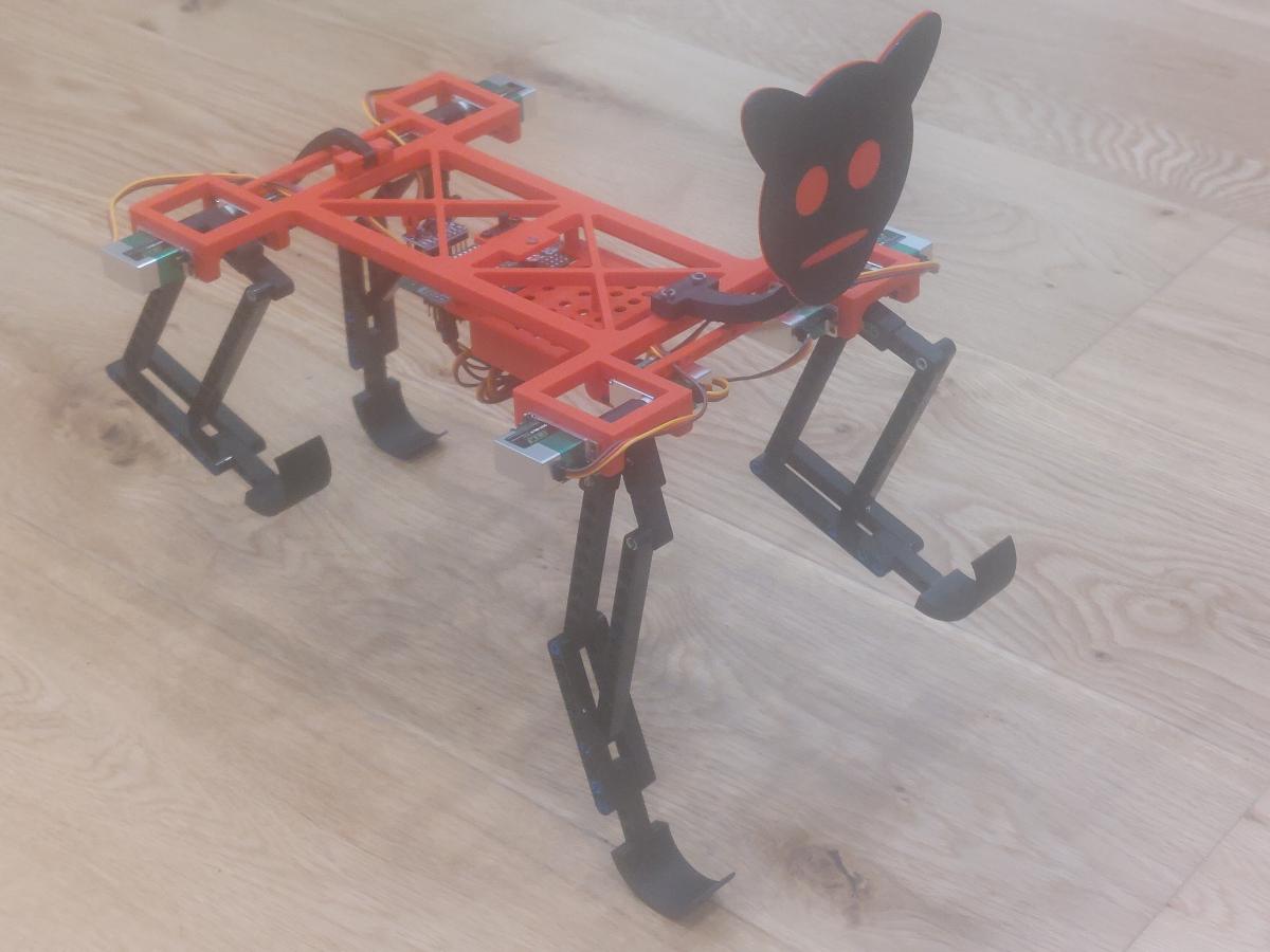

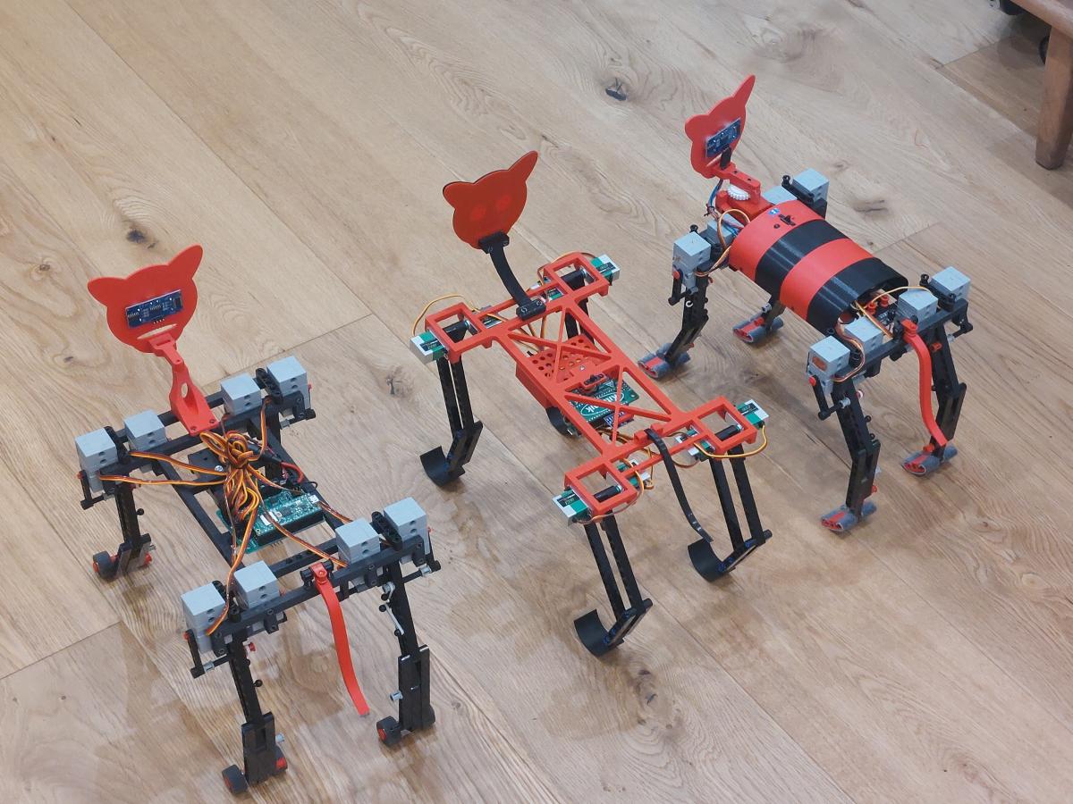

Bonjour à tous, voici la première version de JagBot II. Il pèse exactement 410 g , batterie comprise,  avec 10g de tête et de queue, car je ne me voyais pas faire un projet sans queue ni tête...
Je gagne près de 160g sur JagBot I (soit 28% !) , avec des dimensions similaires mais avec des servos beaucoup plus rapides,  à voir pour le couple.
JagBot II est très rigide, beaucoup plus que JagBot I, peut-être trop, il faudra probablement amortir les chocs au niveau des pattes, leur revêtement reste à définir.
JagBot II n'est pas opérationnel pour l'instant, je travaille sur le banc fixe pour optimiser le mouvement. Je sais que probablement il y aura des versions ultérieures qui prendront en compte les problèmes qui ne vont pas manquer de se produire.
Hi pmdd,  That looks very nice, and nice to see your leg/foot combo.
I have a special request, you mention that is not operational just yet and needs optimization.  Would it be possible for you to show a 'fail video'?
Most of the time the internet only show the successes. It would be good to see what you are experiencing in the failures.  Questions, like does it 'shuffle' too much, or slip, or fall over.  It would be interesting to see from others if they experience the problems I have encountered. It might spur some recognition in the failure modes.  I know it is not typical to show off failures - so entirely up to you!
From my own account:  My last quadruped attempt is sitting on the side of my desk. My design didn't account for very weak 'z' axis control (the abductors in a 12 dof quadruped). Sadly I didn't make a video of it - to get others opinion.
Thanks for sharing your progress - it is looking fantastic.

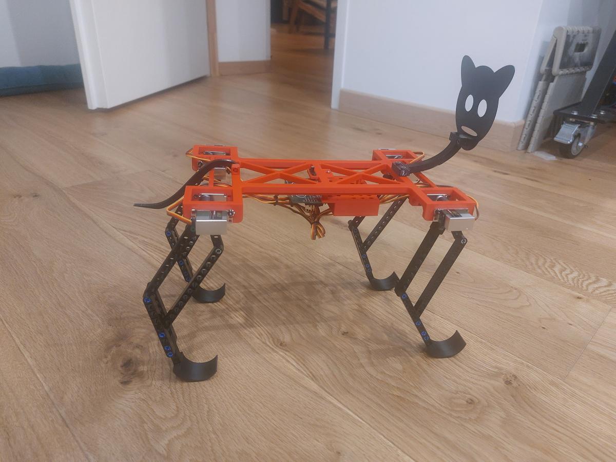

En tout cas avant tout essai je constate un vrai progrès dans l'équilibre, il se tient sur deux pattes en diagonale sans alimentation, ni élastiques ni ressorts, le tout sur des pieds plus étroits (22 mm)  chose que je n'ai jamais vraiment  réussie, probablement lié à l'équilibre, la légèreté et le couple à vide des servomoteurs...
j'ai aussi rajouté un MPU 6050 pour l'arrêter dès qu'il tombera, afin d'éviter trop de casse...

 it stands on two legs diagonally without power supply, elastics or springs, all on narrower feet (22 mm)
alright I am impressed already!  :D
I think the symmetry of the design must help as well.
