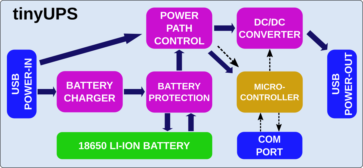

#93 Serveurperso
Serveurperso
  • 3 428 messages
Posté 05 juin 2020 - 06:08
Tiens regarde ça un module de bascule batterie/alim déjà tout fait, avec un double mosfet : https://easyeda.com/...-a-wall-adapter
https://www.analog.c...eets/4412fb.pdf
Very Low Loss Replacement for Power Supply OR'ing DiodesnMinimal External ComponentsnAutomatic Switching Between DC SourcesnSimplifies Load Sharing with Multiple BatteriesnLow Quiescent Current: 11:greek_small_letter_mu:An3V to 28V AC/DC Adapter Voltage Rangen2.5V to 28V Battery Voltage RangenReverse Battery ProtectionnDrives Almost Any Size MOSFET for Wide Range of Current Requirements
c top un driver de mosfet universel pour cette usage
circuit power path : http://ww1.microchip.com/downloads/en/appnotes/01149c.pdf
l'interieur de ce datasheet est un vrais cours sur le power path
et un circuit 6A https://www.maximint...s/MAX14714.html
c'est utilisé sur les smartphones et tablettes modernes
Un tout en un 4.5, chargeur/power path/step-up https://www.analog.c...roduct-overview
faut pas se faire chier faut un tout en un !!!
Complete Battery Charger Solution for High Current Portable Electronics
oups je me suis trompé de channel
