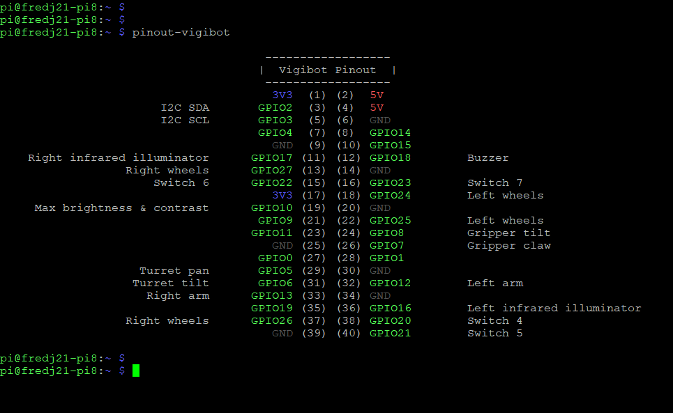

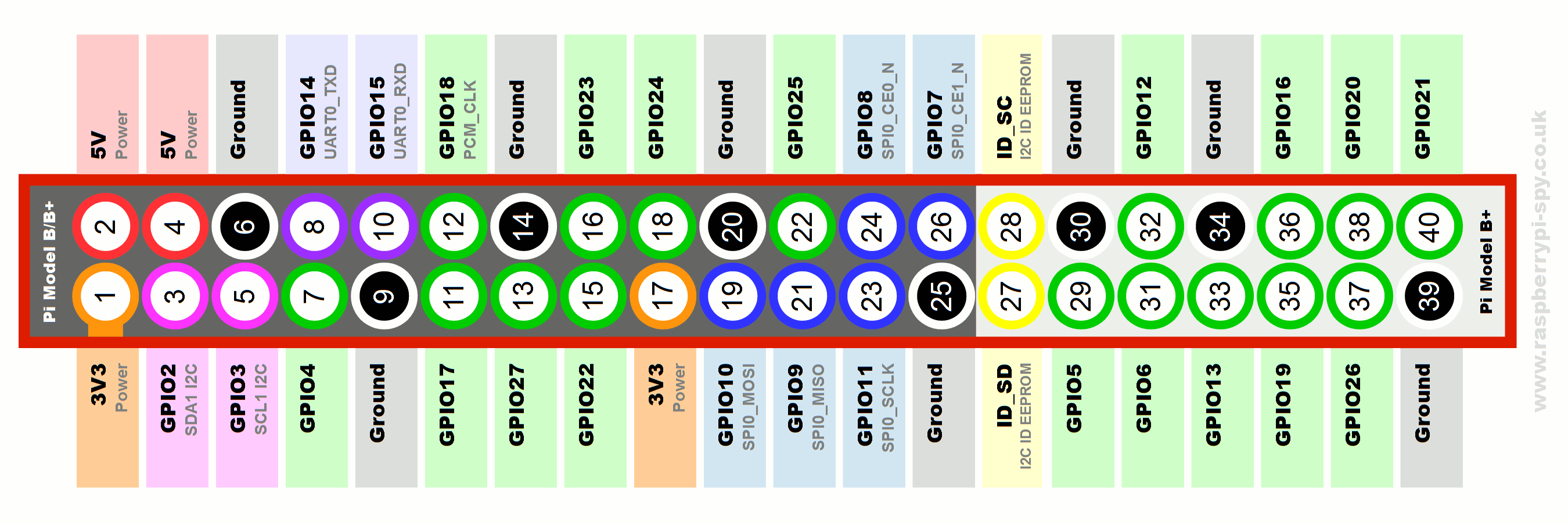

Hello @Pascal & @everybody ,
dite moi si il y a une erreur ou un truc qui manque
| Vigibot Pinout |

#107 Serveurperso
Serveurperso
  • 3 428 messages
Posté 22 février 2021 - 01:46
en fait le max brightness et contrast n'est pas sensé obligatoirement consommer la GPIO10 mais elle consomme de toutes façons un des 8 boutons disponibles et 1 bit dans la trame

ok, mais il me semble que c'est Gpio10 dans la conf par défaut
et pour les autres Gpio : 1, 4, 9, 11, 19, 14, 15 : ils sont libres en conf usine ?
#109 Serveurperso
Serveurperso
  • 3 428 messages
Posté 22 février 2021 - 02:39
3/4 x/y tête -> edit en fait c'est 5/6
5/6 x/y pince -> edit en fait c'est 7/8
On parle toujours en GPIO
Voir ceci pour convertir GPIO en PIN

#111 Serveurperso
Serveurperso
  • 3 428 messages
Posté 22 février 2021 - 03:51
5/6 = tête X/Y
7/8 = pince X/Y
26/27 = roue gauche/droite
les interrupteurs commencent à 16 et terminent à 23, les 4 premiers sont LED gauche/droite, buzer et light boost
cette convention permet d'avoir la toute première GPIO 4 de libre, (car GPIO 2/3 sont l'I2C)
et d'avoir les 4 moteurs mecanum à la fin du mapping
et d'avoir les 2 paires caméra et pince qui sont côte côte sur la PI
et d'avoir toutes les GPIO des interrupteurs qui se suivent sans exploser le SPI
Ceci est la conf usine normalisée de vigibot
un maximum de robots possibles avec le minimum de différences entre les confs

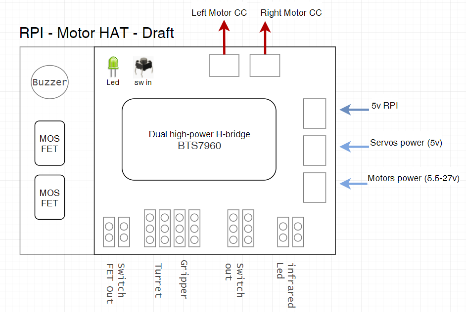

#117 fredj21
fredj21
  • 211 messages
Posté 22 février 2021 - 07:00
Voila , qu'en pensez vous ?
:huh:
le but est de faire un Hat RPI pour piloter principalement 4 gros moteurs CC
et donc, ne plus avoir toute cette filasse entre le Rpi et les Drivers. :grinning_face_with_star_eyes:
l'idée est d'être évidement compatible Vigibot (en conf usine)
l'implantation , n'est pas du tout acté pour le moment
faut-il ajouter /supprimer/corriger des choses ? :huh:
