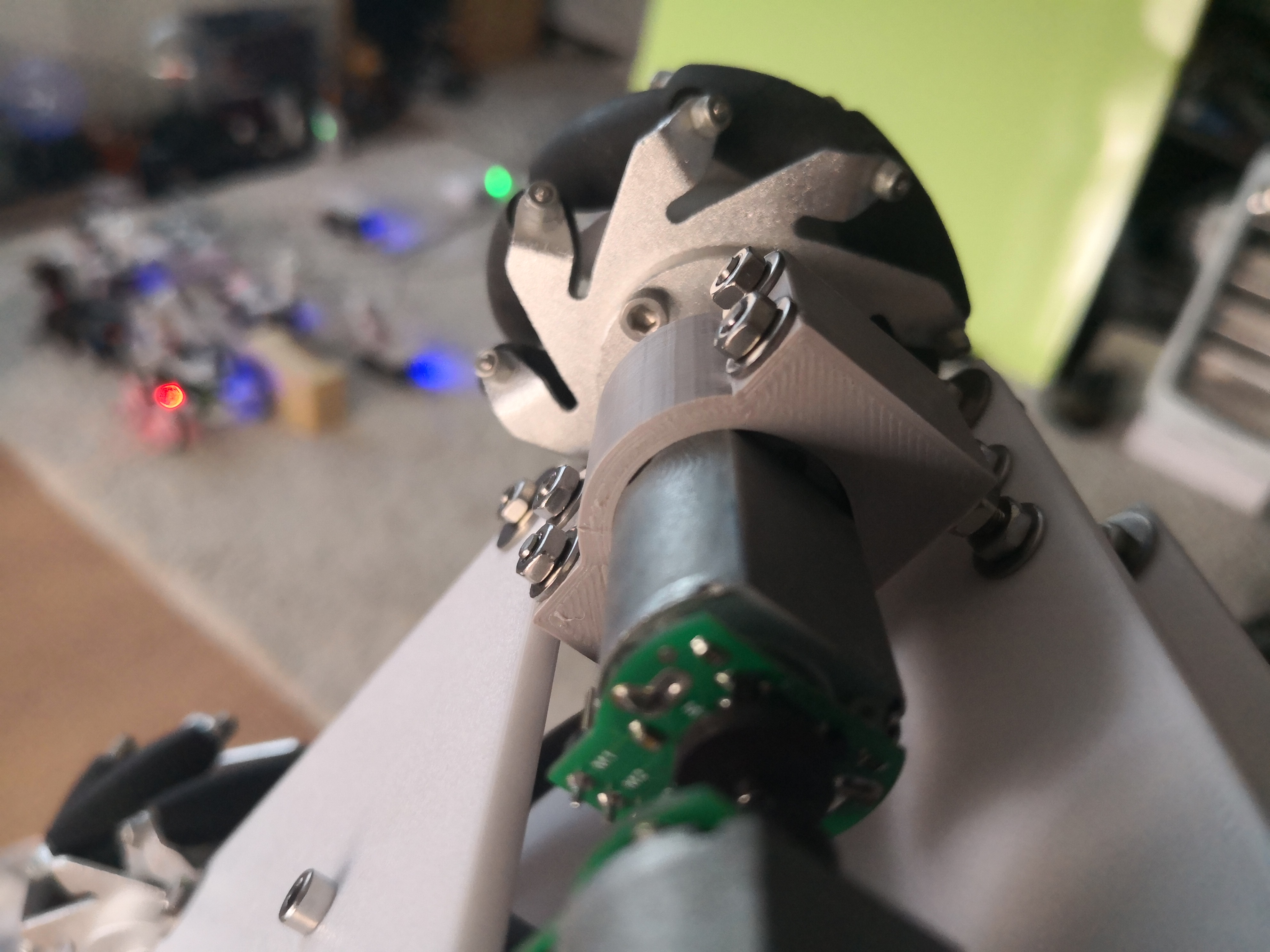

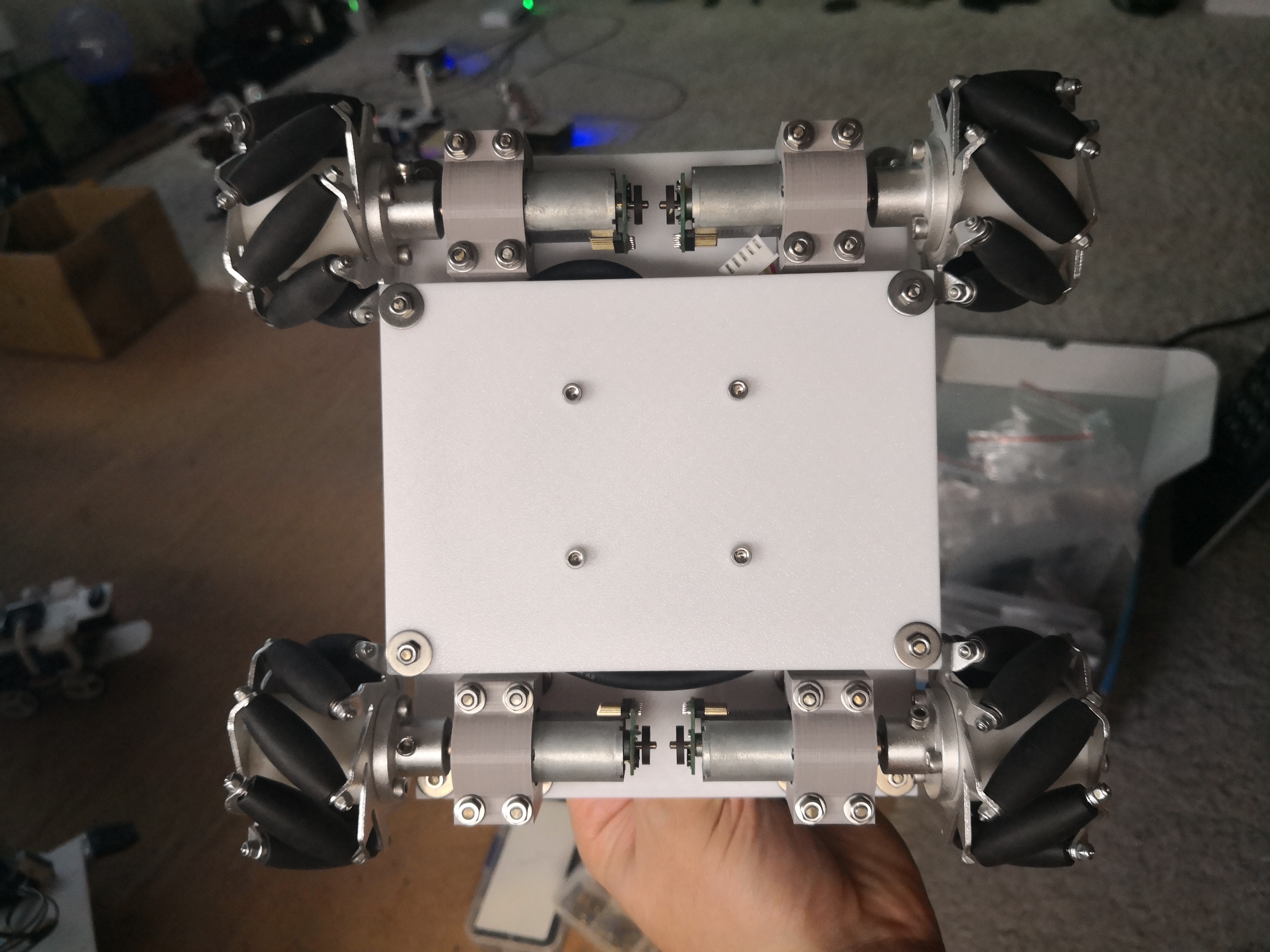

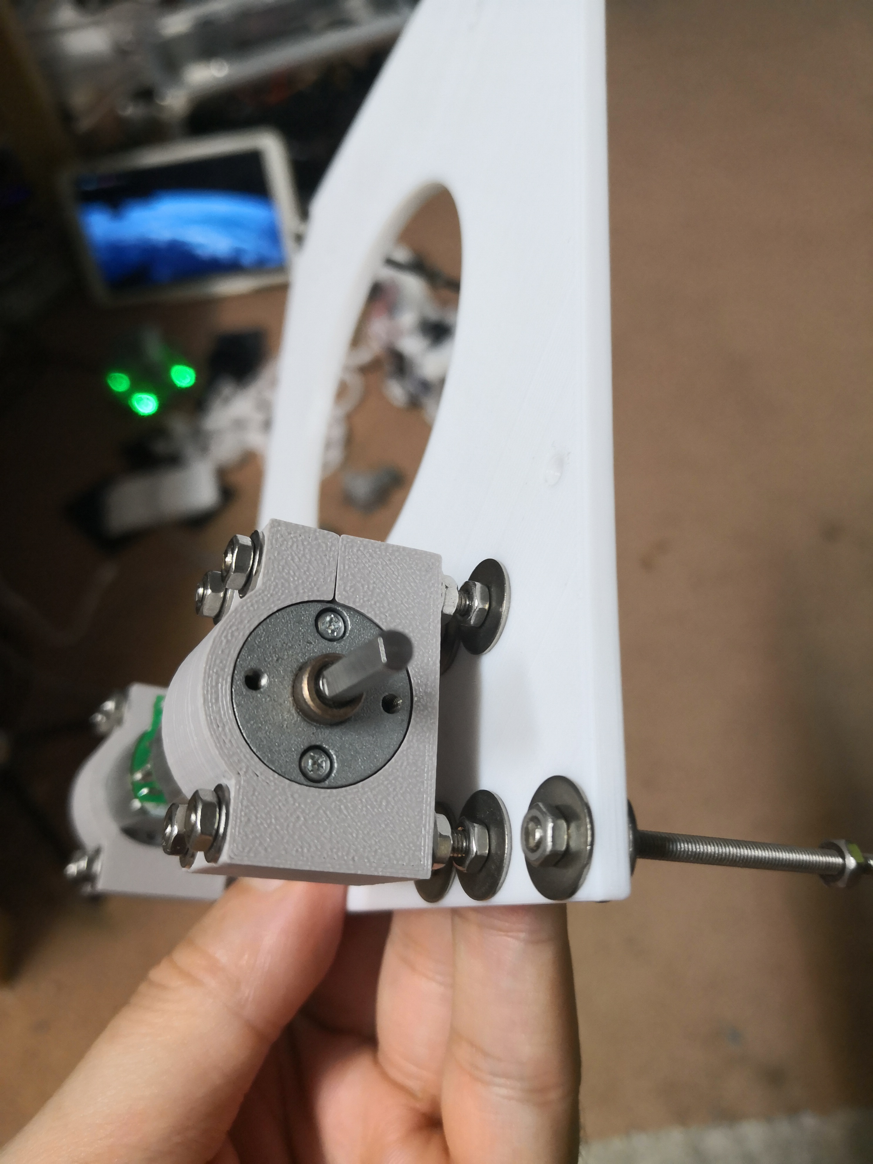

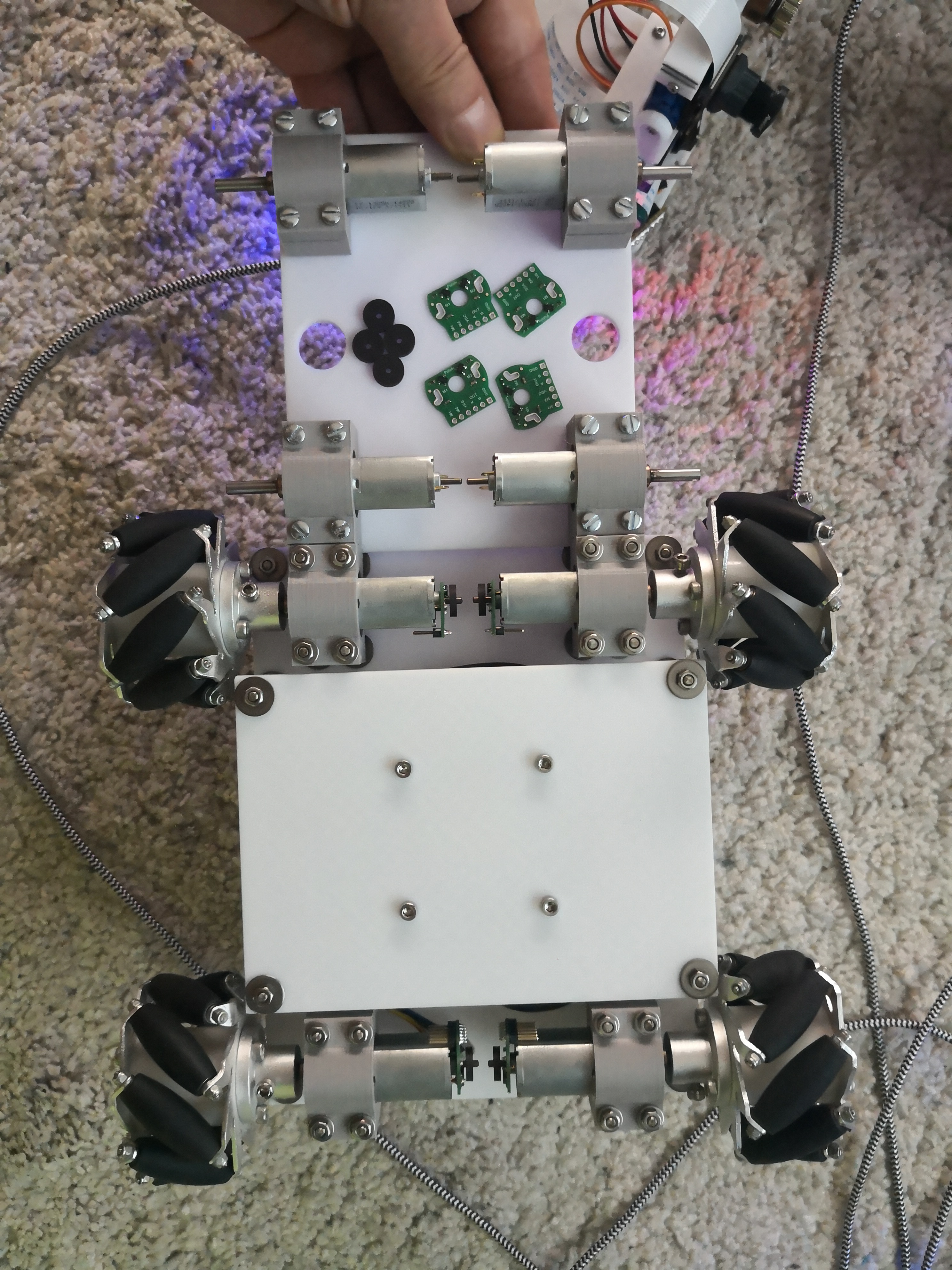

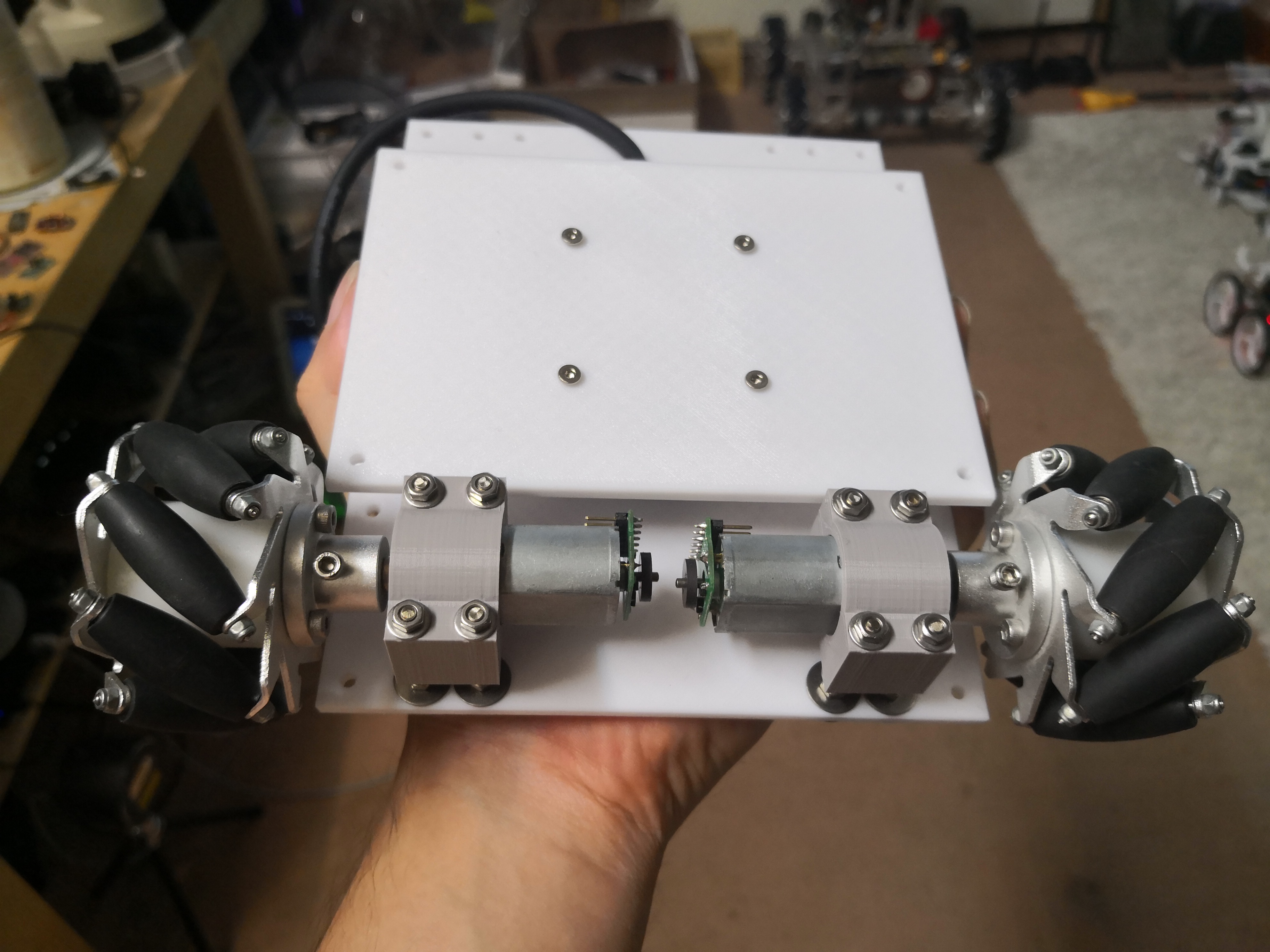

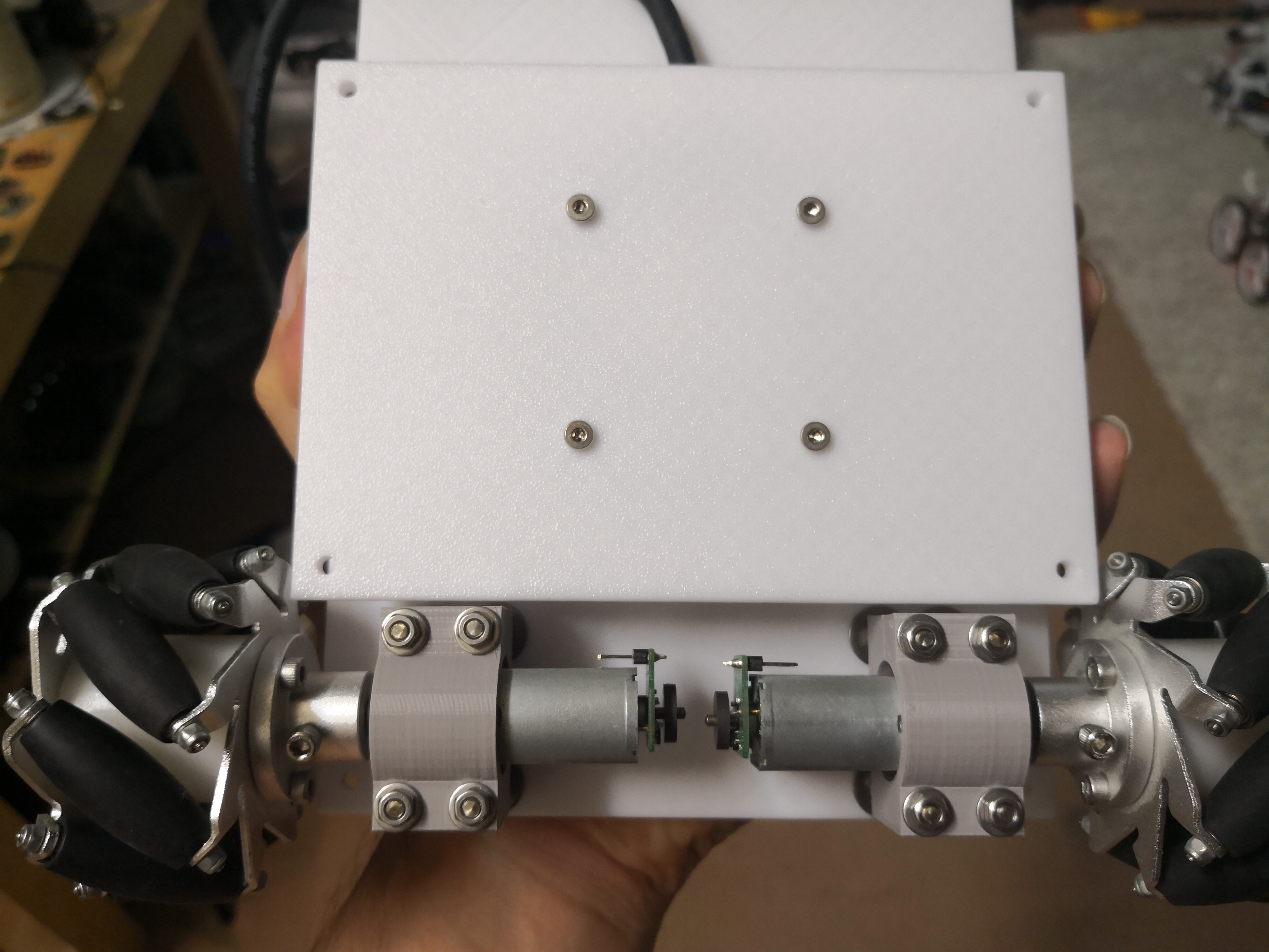

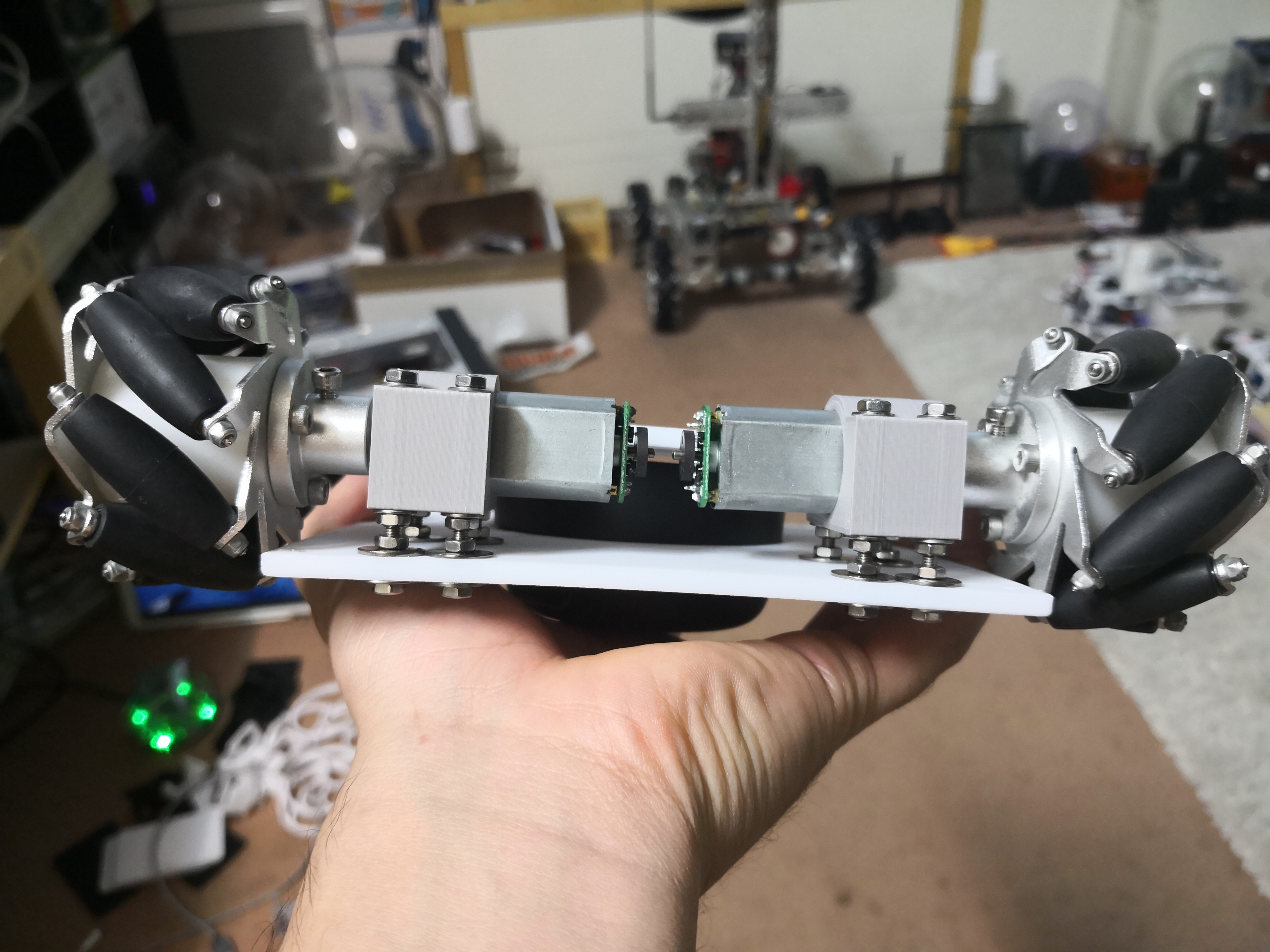

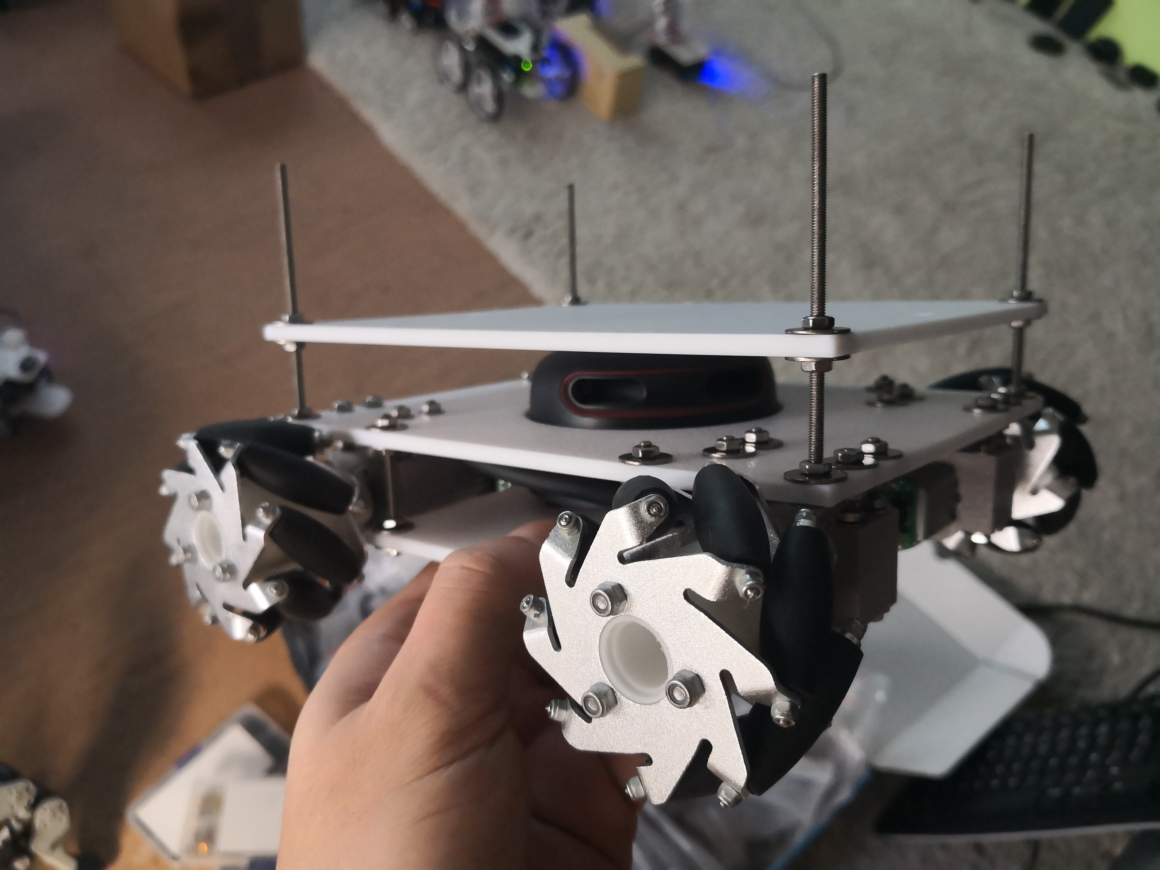

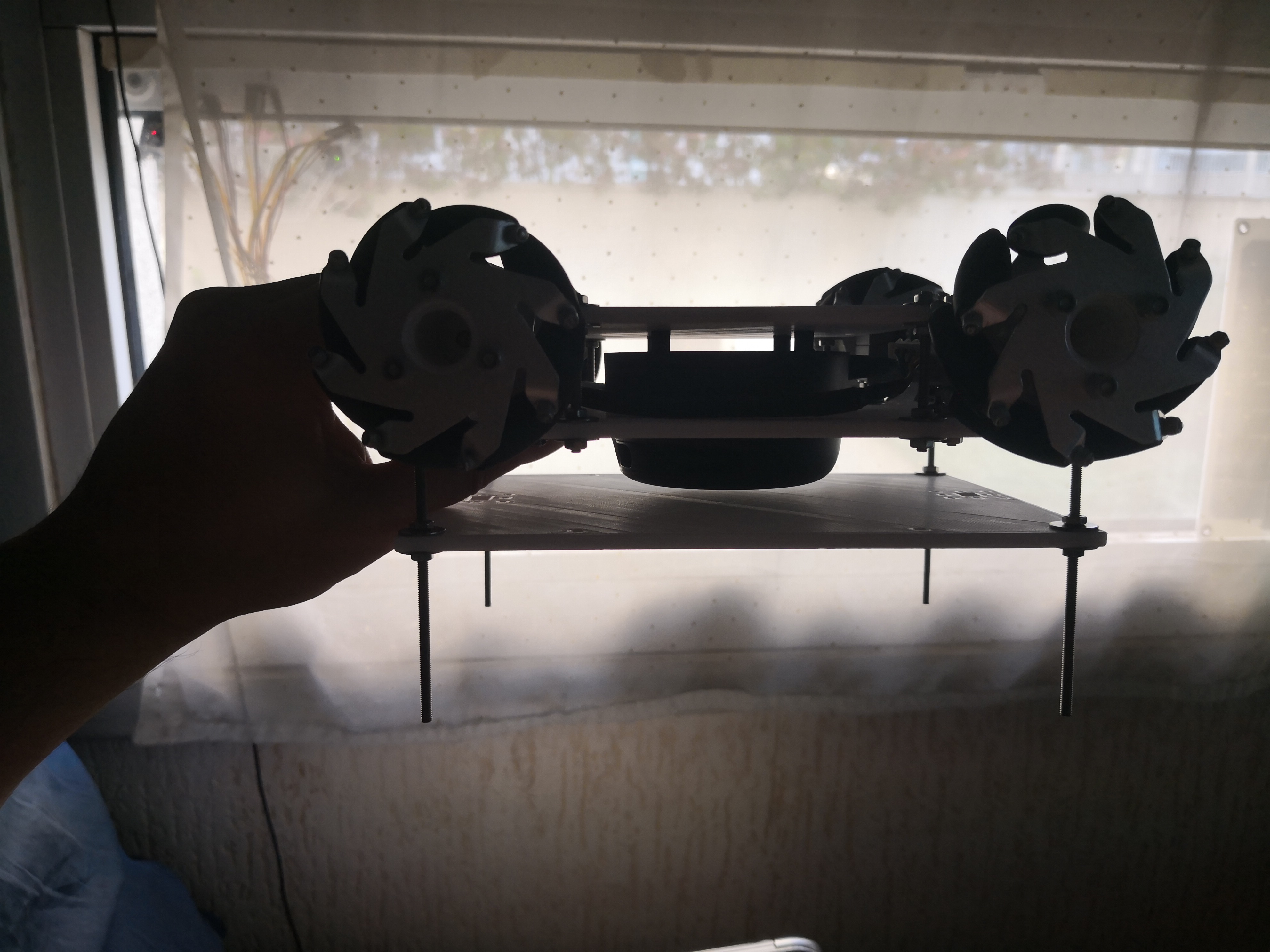

Nouvelle version de mon châssis "robil" qui corrige tout les défauts via l'expérience du premier.
le but et d'avoir la garde au sol maximale + l'avant des roues pouvant escalader câbles et tapis et le laser du lidar juste au dessus des roues et le moins de perte possible d'espace
et un réglage de mise à plat parfaite des roues mecanum
et un passage de fil sous le lidar et les supports moteurs pour remonter via les coins sans obstruer de trop le laser

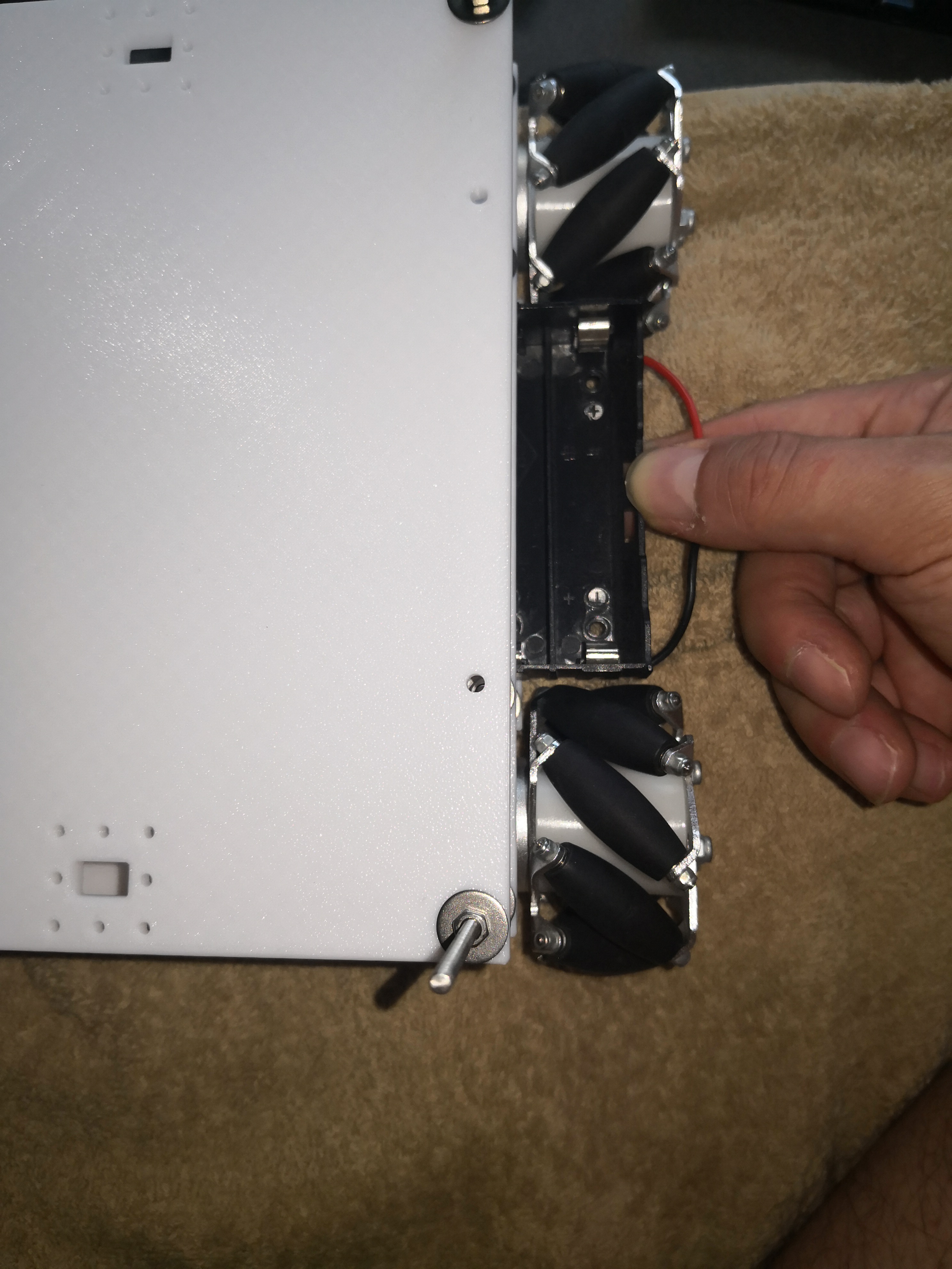

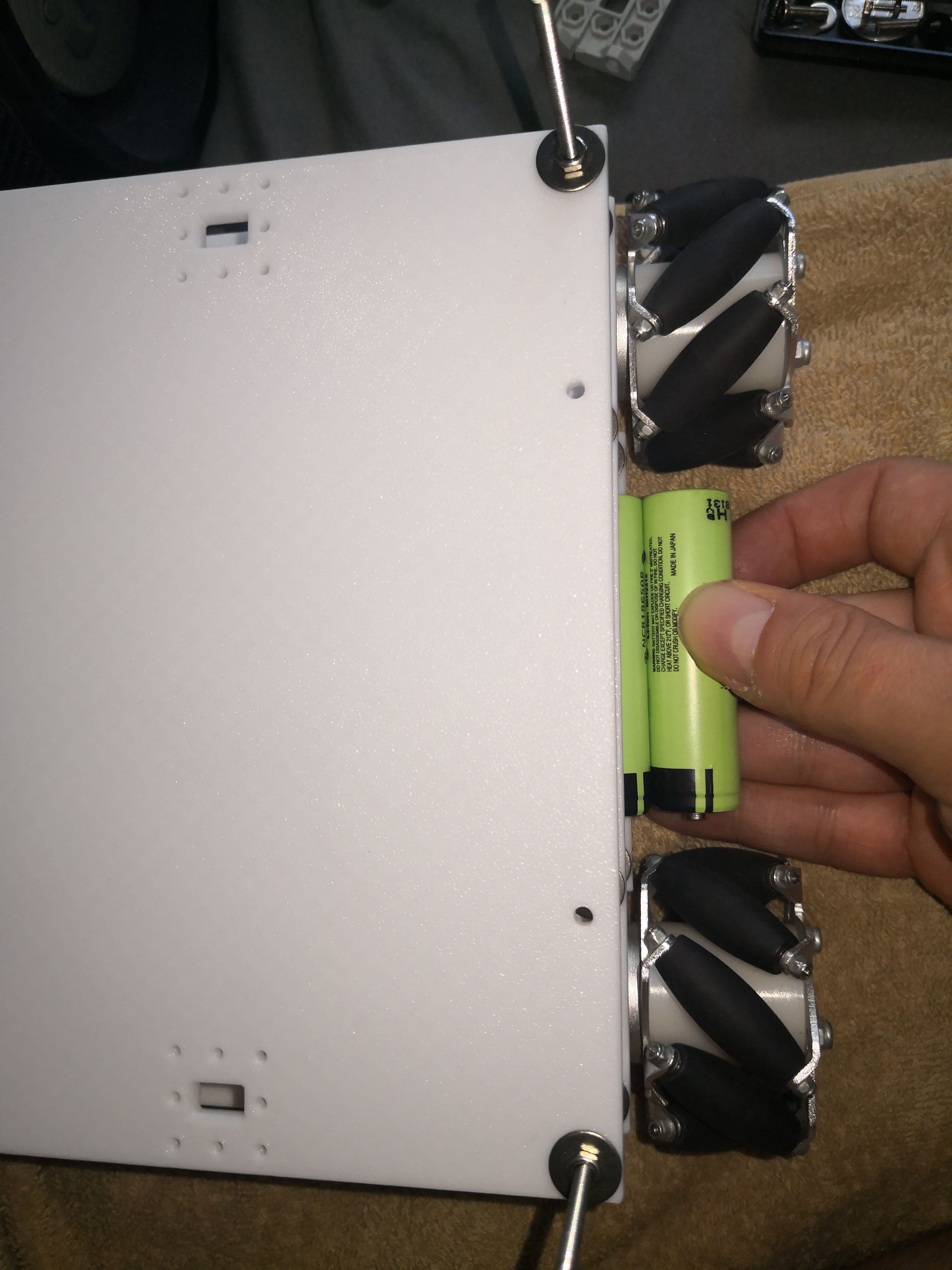

et je peux installer 6 * 18650 de part et d'autres du lidar proche du sol en tapant un peu dans l'espace inutilisé entre les roues mecanum, 2 pièce imprimées support batterie pourra être installé.
(en fait j'imprimerais une plaque du bas spéciale)
même un pack super pas optimisé rentre nickel

Posté 08 avril 2020 - 05:49
Techniquement impossible de faire moins haut avec ce matos. zéro espace perdu juste des petites marges
#258 Deleted_User
Deleted_User
  • 2 487 messages
J'aimerais bien voir ce que ça donne
#259 Serveurperso
Serveurperso
  • 3 428 messages

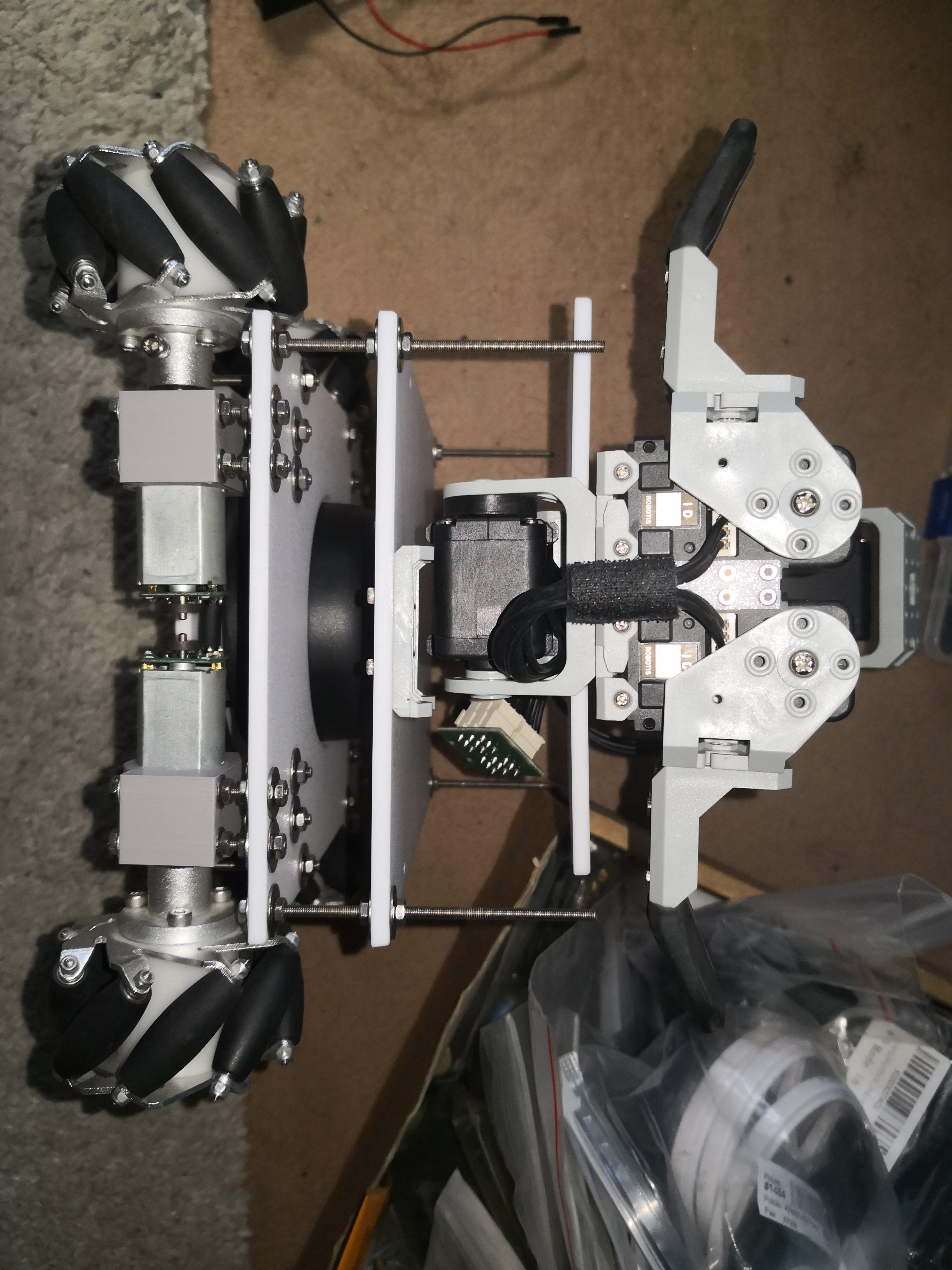

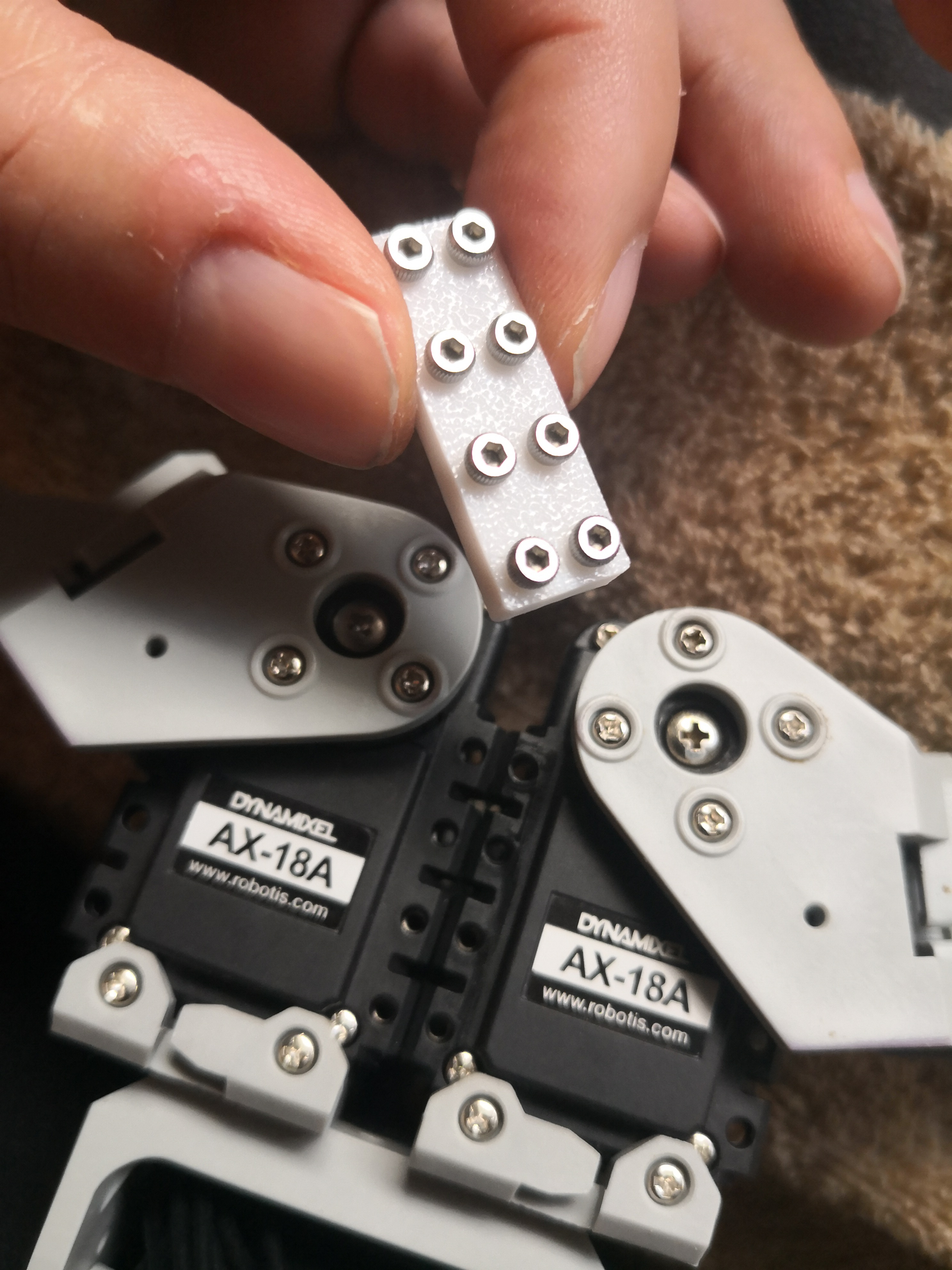

et le servo dynamixel de la pince sera tenu au dessus et en dessous
et le robot même design multi visserie que dynamixel
et il est facilement carénable mais je préfère l'open frame :lol:
pas de châssis coque chez moi c relou de tout refaire pour une moindre modification. la ayant les cotes les plus optimisée je peux changer n'importe quoi hyper facilement.
la majorité des pièces étant difficile voir impossible a améliorer
Le RPlidar, les roues, et la longueur d'une 18650 determine la longueur du robot. et les moteurs pololu 20D déterminent la largeur.
(diamètre rplidar = longueur pack 18650 ce qui pérennise la côte)
