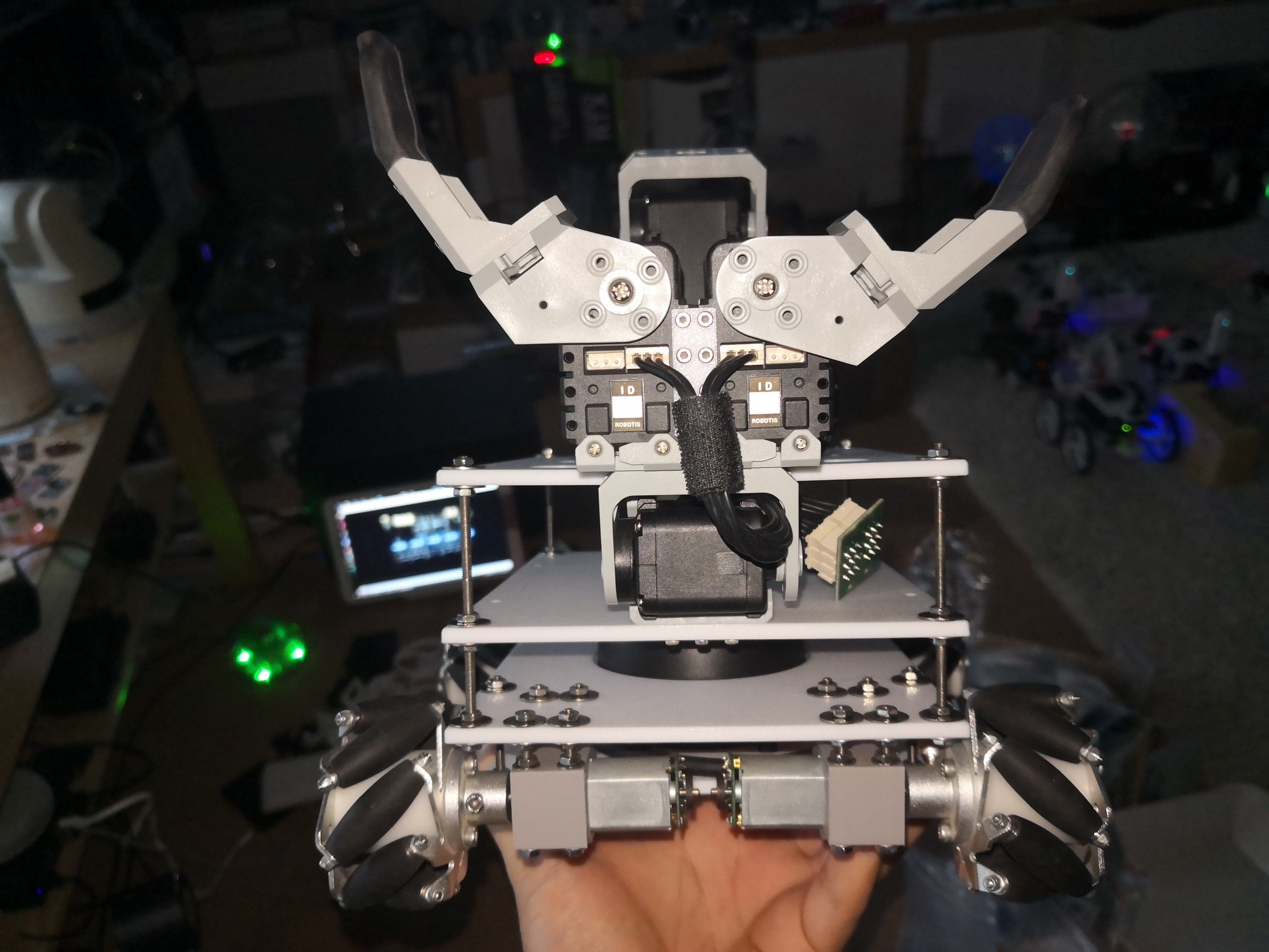

@Pascal top classe ... la pince est faite avec 2 servos ?
#262 Serveurperso
Serveurperso
  • 3 428 messages
Posté 08 avril 2020 - 06:25

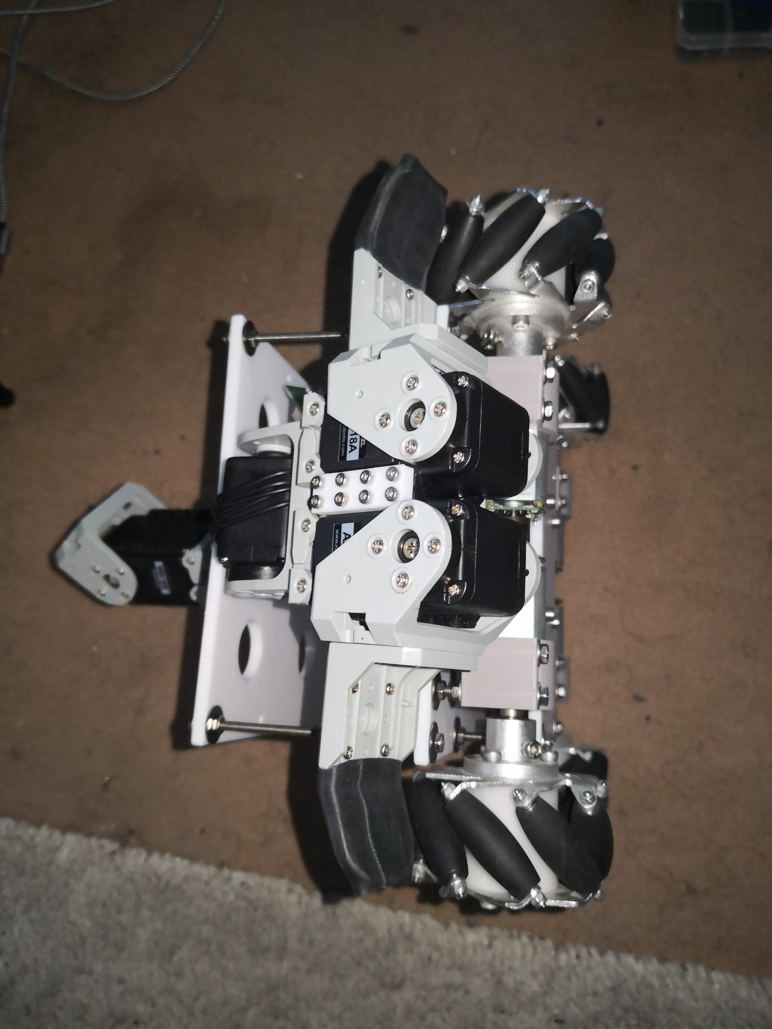

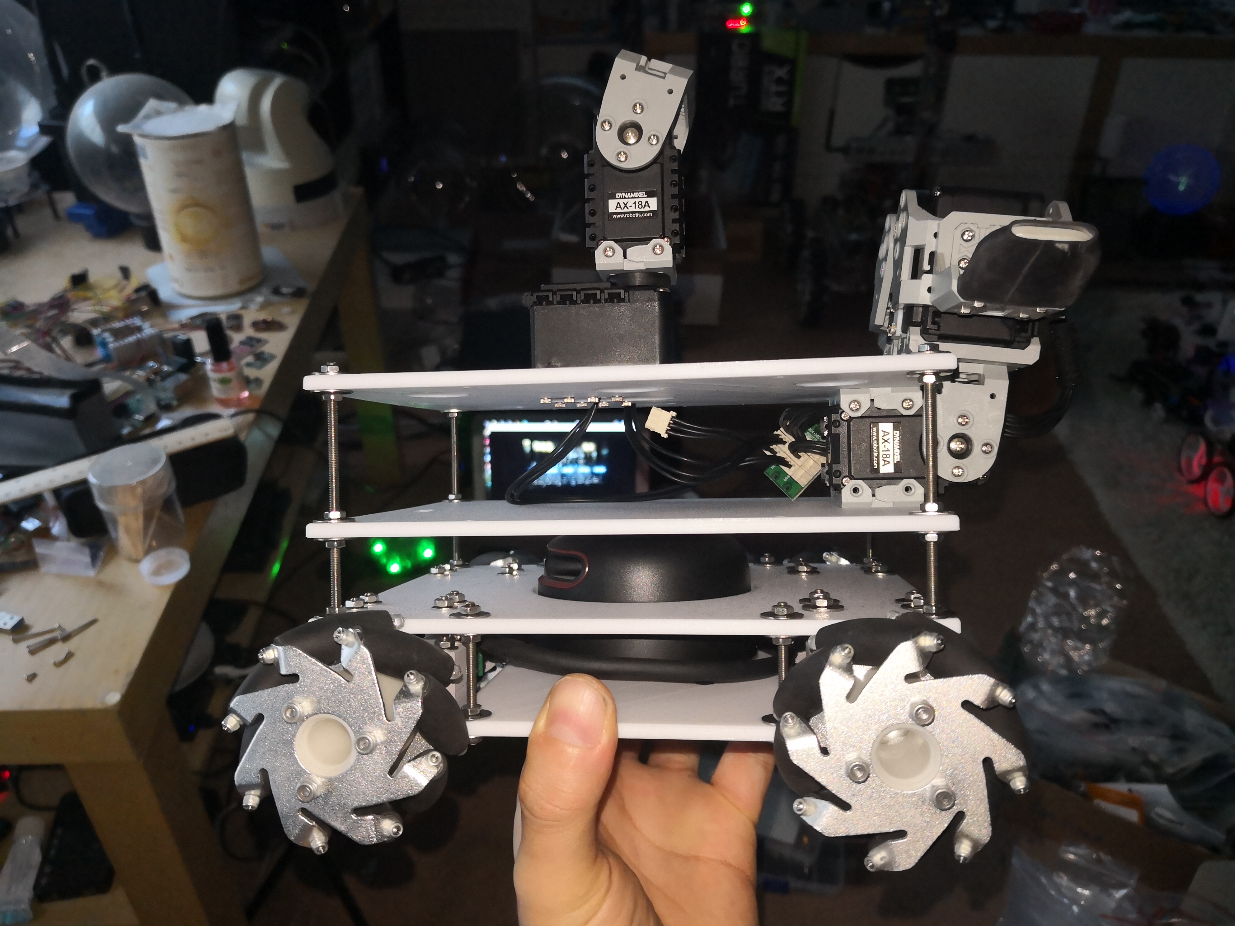

3 dynamixels AX18 c'est un robot plutôt haut de gamme
5 servomoteurs AX18 la dessus = 500 euros. + le lidar et les moteurs pololu. c une plate-forme cher

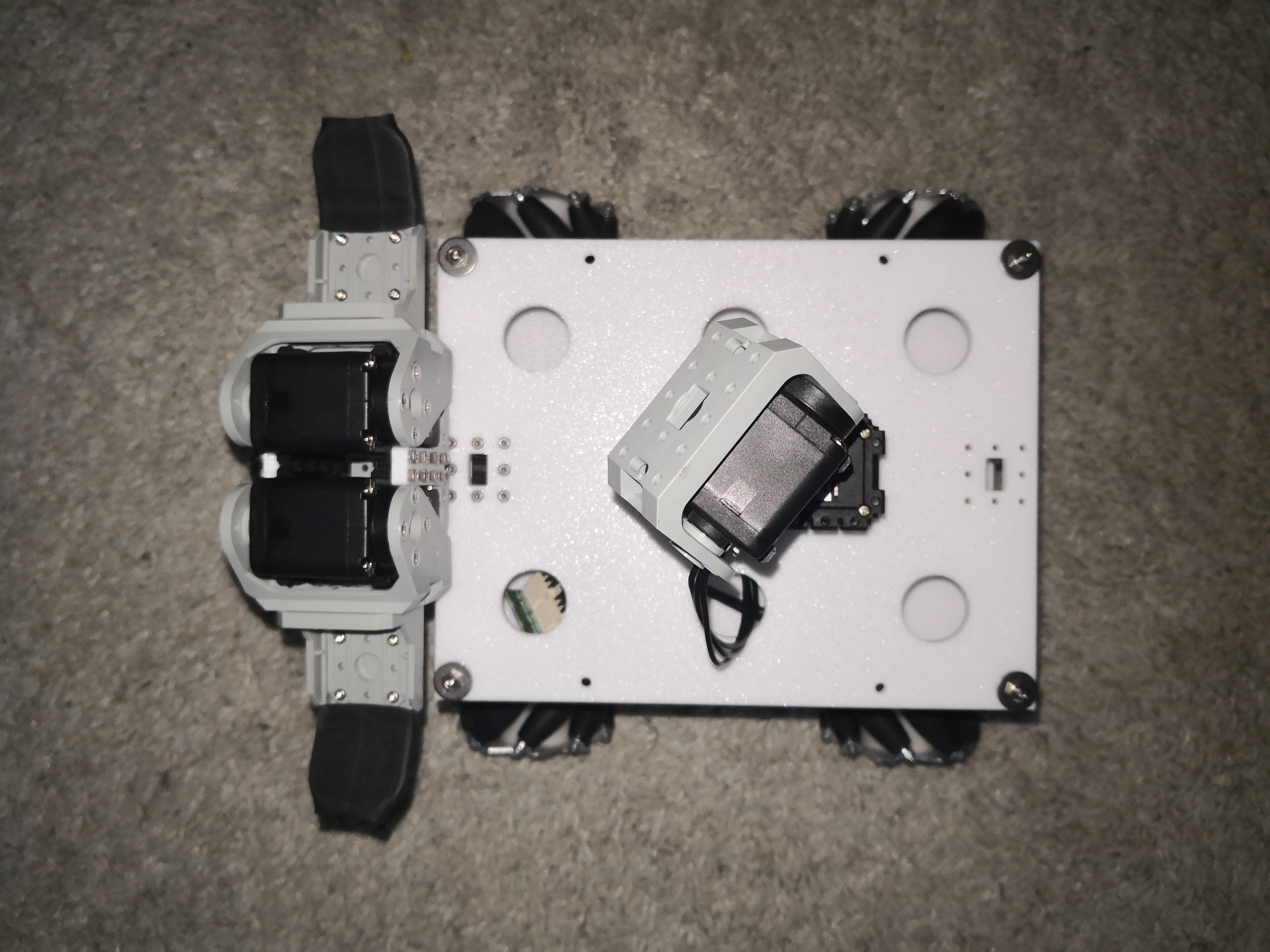

espace dispo 140 * 180 * 40 ainsi que le dessus et l'espace batterie en bas
la camera sera déportée de plusieurs centimètres (4 ou 5?) en hauteur pour voir toutes les roues et bien au sol devant pour la pince
vu le couple phenomenal des servo ça changera rien

Trop la classe en noir et blanc
Elle doit être surpuissante cette pince
Avec les mecanum sur vigibot quand tu fait flèches directionnelles sur les côtés le bot tourne ou il fait une translation ?

C'est la même pince que sur la vidéo youtube sur le SLAM

Je suis in love avec cette pince

c'est juste un assemblage d'origine de Dynamixel et de braket dynamixel
j'ai juste imprimé la pièce qui link les 2 servo avec 8 vis m2 dynamixel

Un robot haut de gamme impatient de voir la suite poste des photos de l'avancement stp :beaming_face:
La pince m'intéresse beaucoup pour mon moveo
Ca dérange pas si il y a un obstacle devant le lidar genre les 4 tiges filtées ?
Ou la pince ?

tiges filetés aucun soucis c quasi pas visible
mais la pince doit être relevée en roulant
et je vais ajouter un inhibiteur de la pince quand on manipule avec sinon ça stop le robot
mais c un detail à coder
