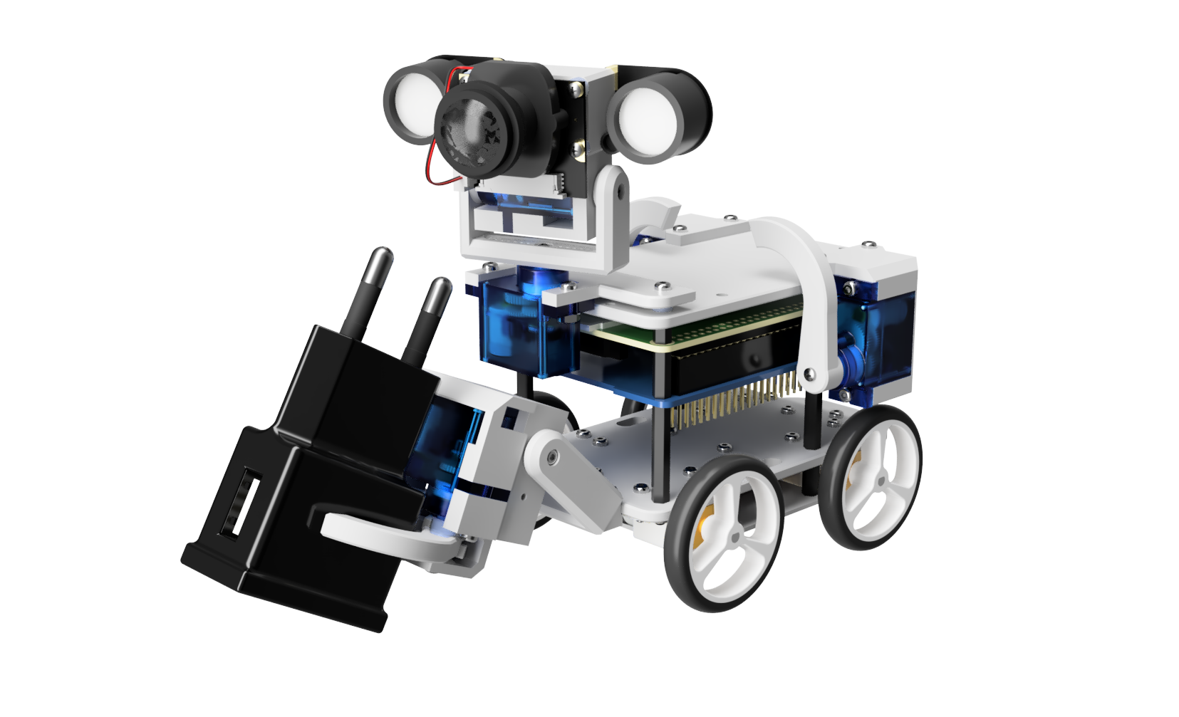

tiens c un minus pour les grandes roues
#387 Snyp54
Snyp54
  • 416 messages
Posté 28 juin 2020 - 19:15
Oui avec une pièce 3d pour le gps. Manque les roues et les moteurs

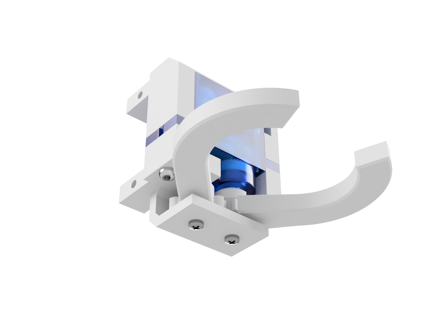

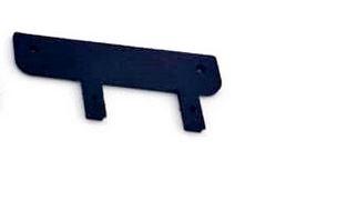

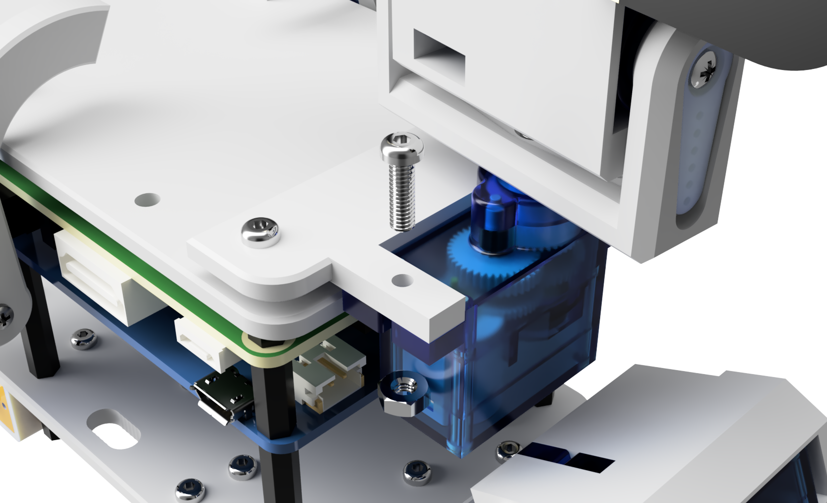

Bonjour, je suis en retard pour le montage de mon kit Kickstarter Minus. Pour le montage de la tête, j'ai 2 questions dont je ne trouve pas la réponse sur la notice de montage du forum:1) quelle vis utilisée pour maintenir la tête dans la pièce en U ?
2) A quoi sert cette pièce ?
En fait, je vais avoir plus de 2 questions: 3) comment savoir quelle est la bonne position du palonnier quand on le clipse au servomoteur alors qu'on a aucune idée du montage final de la pièce dans le robot ?
#389 Mike118
  • 12 871 messages
Posté 26 juillet 2020 - 15:39
Salut Joc9118. Pour maintenir les palloniers de servo il y a des vis " auto taraudeuse " avec un filet un peu plus gros que du métrique classique. Ce sont des vis d'environ 6mm je crois. (Mais sinon des vis M2 6mm standard ça marche aussi ) pour l'autre côté c'est du 6mm M2 à mettre.
La pièce en photo sert à fixer le servo pan. Elle se fixe sur le dessus du robot vers l'avant.
Pour trouver la bonnes position le plus simple est de câbler ton robot , le mettre sur vigibot, de l'allumer et ensuite d'assembler les différents morceaux
#390 Serveurperso
Serveurperso
  • 5 097 messages
Posté 26 juillet 2020 - 15:42
Voila comment monter la pièce, c'est ce qui supporte la tête. Le servo se monte en dessous la plaque
et comme il dit, il faut câbler le robot sans le monter afin de faire les zéro au centre
regarde ses images : t'as tout l'assemblage d'un minus
à zéro, la tête doit regarder le plus droit devant possible (l'erreur restante se corrige dans la conf sur le site)
Idem pour la pince, le zéro la pince doit être horizontale et ouverte comme ceci

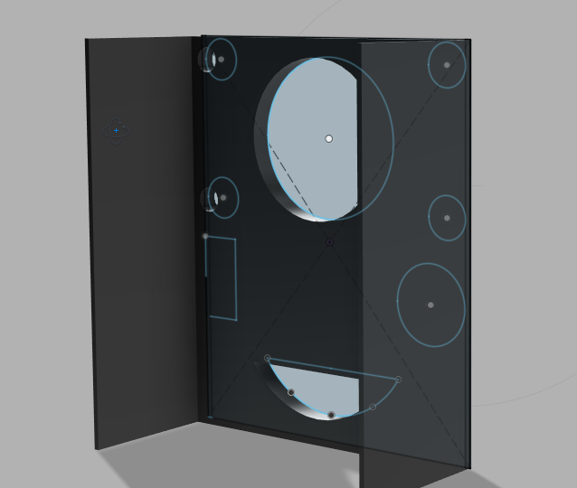

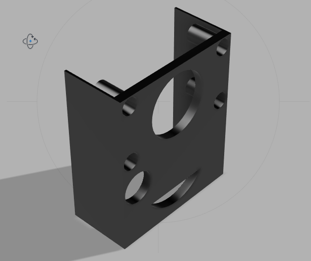

non testé je test ca dimanche normalement c good
WITHSPACERS
NOSPACERS
@Mike118 t'en dis quoi ? x)
#398 Mike118
  • 12 871 messages
Posté 01 septembre 2020 - 22:28
À tester. :)
#399 beurre6666398
beurre6666398
  • 875 messages
Posté 01 septembre 2020 - 22:56
Tu devrai joindre les spacers avec les cloisons laterales. Ca sera plus solide et evitera nombre de retraction.
#400 Snyp54
Snyp54
  • 416 messages
Posté 02 septembre 2020 - 06:19
Exact
