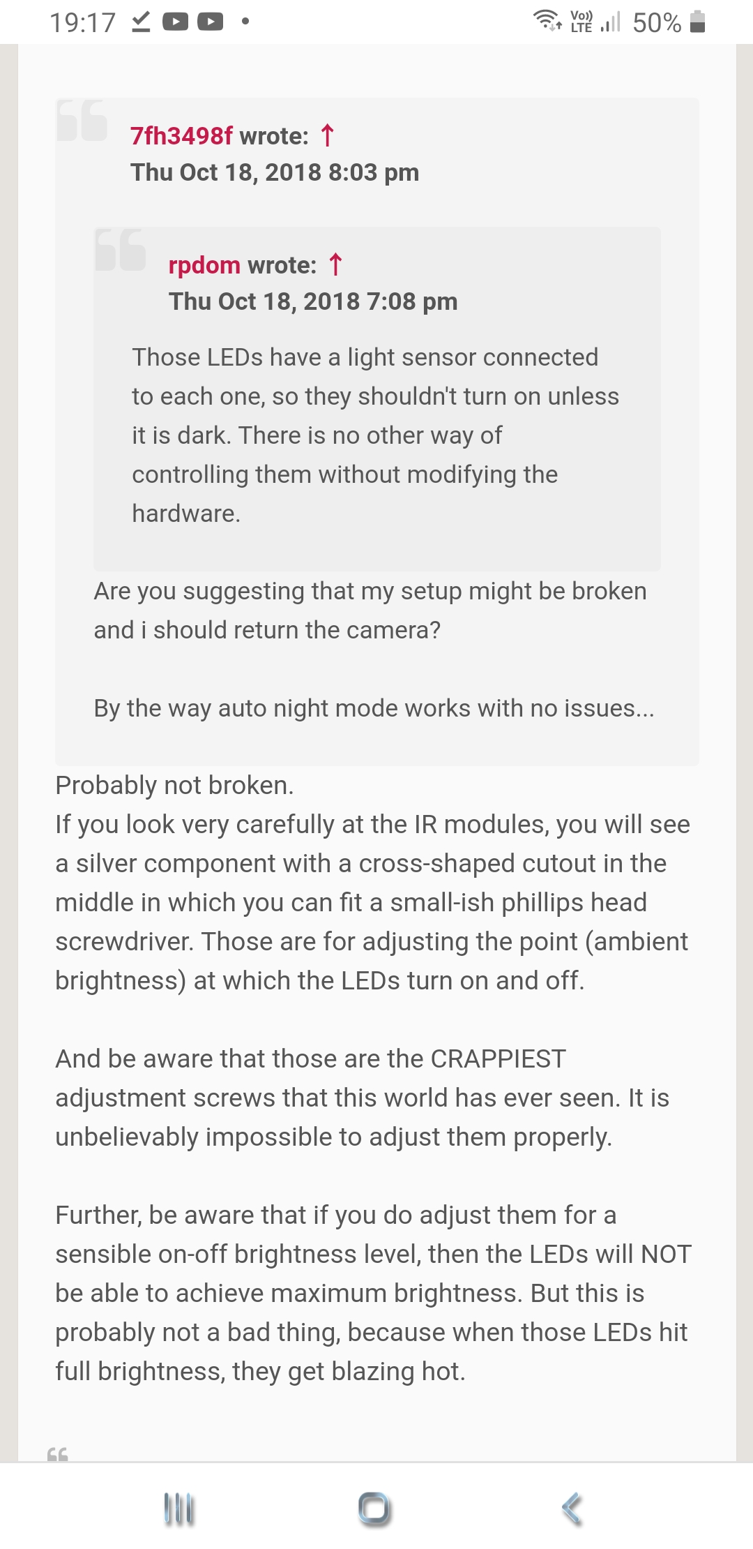

Beaucoup de forum vont dans le sens de @Micro Screenshot_20200528-191739_Chrome.jpg

Ta essayé de ponter la photoresistance avec une résistance pour voir si ça déclenche l'ir ?

C etait pour @jparbel peut-être c est juste les photoresistance qui sont defectueuses

@ Vinchator j'ai retiré les 2 spots et c'est la même chose, c'est donc bien la camera qui est en cause.
