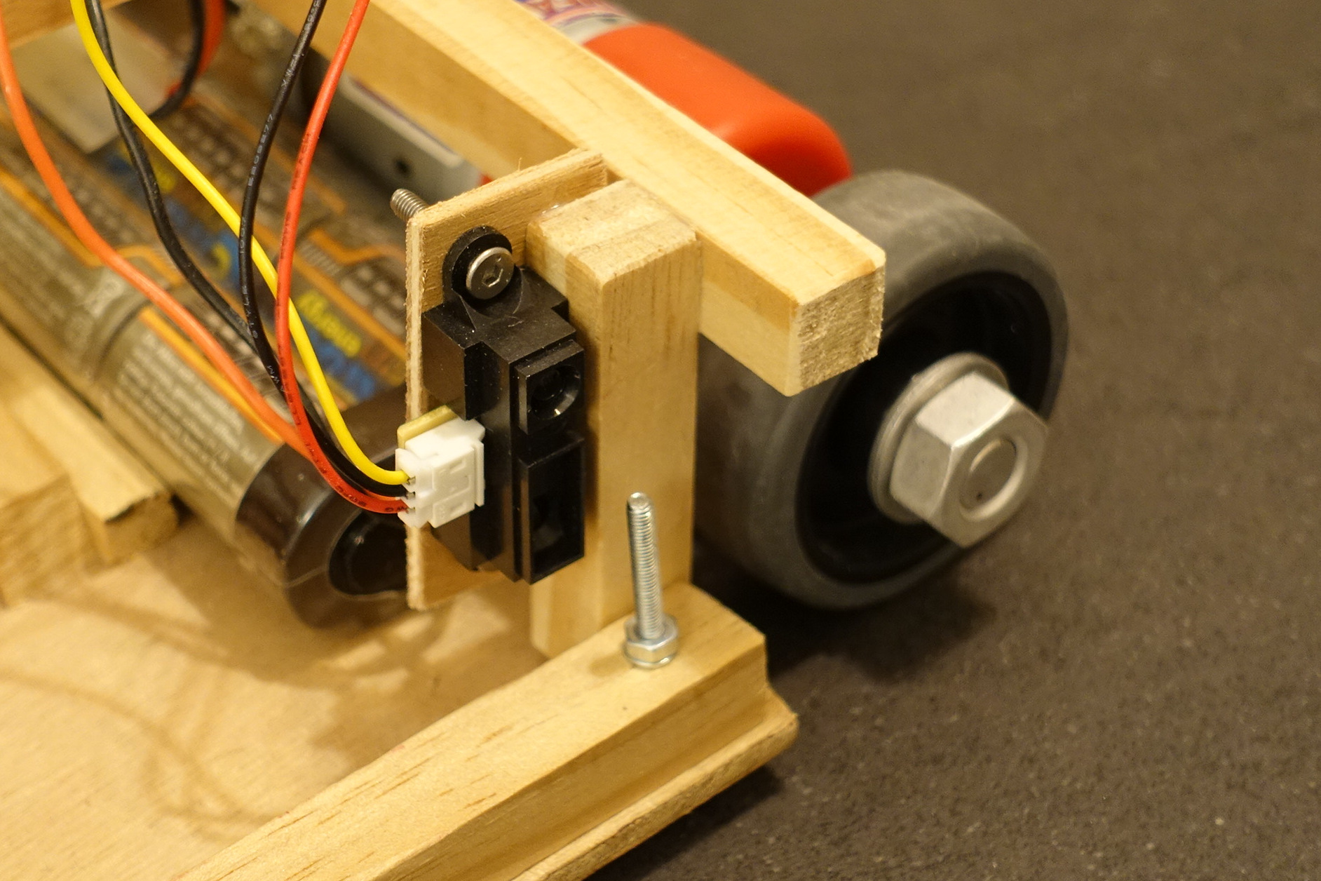

Posté 06 décembre 2021 - 21:44
Bonsoir !
Ce week-end, j'ai un peu avancé sur le robot : http://poivron-robotique.fr/+Avancement-debut-decembre-2021+.html
J'ai une petite question, est-ce que mon capteur monté comme ça, risque de se faire éblouir par l'éclairage ?
(Et on admire la qualité de la photo :) )
#9 Keuronde
Keuronde
  • 833 messages
Posté 07 décembre 2021 - 22:28
Merci pour ces retours, je vais travailler la casquette ! C'est un capteur 4 - 30 cm. Donc oui, sous les 4 cm, ça renvoie des valeurs bizarres ! Je vais quand même voir pour le reculer un peu dans le robot, histoire d'avoir une casquette conséquente et de me protéger des valeurs < 4-6 cm.

Posté 08 décembre 2021 - 23:15
Dans ma fiche technique, ils le montre, ils donnent une courbe en fonction de l'inverse de la distance qui est bien droite sur une grande plage. Je la mettrai en ligne demain... De mon côté, j'ai bourriné, j'ai recopié les valeurs des points, mis ça dans un tableau et linearisé la courbe par partie (un terme bien élégant pour une méthode peu subtile)... Et ca route certainement plus de divisions pour mon pauvre microcontroleur que la solution que tu proposes. Mais j'ai la flemme de recommencer !

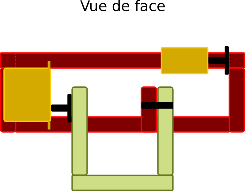

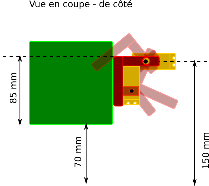

#17 Keuronde
Keuronde
  • 833 messages
Posté 16 janvier 2022 - 22:32
Je me suis servi d'Inkscape pour la modélisation (un bien grand mot). Au moins pour voir les encombrements, les mouvements possibles et les collisions...
On avait donc de quoi faire ce double actionneur qui doit attraper la statuette (avec un système de crochet) et agripper les échantillons à côté de la statuette
Sur cet actionneur, je limites les forces qui s'exercent sur le servo en utilisant un axe à l'opposé du servomoteur. (il oit s'agir des forces radiales, mais j'ai un doute)
En mouvement, ça donne ça :
#18 Keuronde
