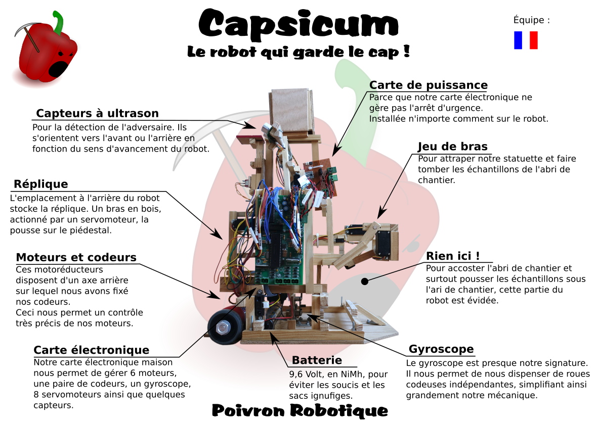

Capsicum, le robot qui garde le cap ! (grâce à son gyroscope)
https://fr.wikipedia.org/wiki/Capsicum
Et enfin, un nouvel article, qui reprend en grande partie ce qui a déjà été présenté ici !
