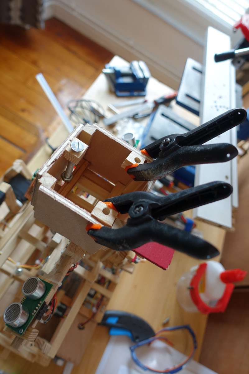

Déjà, nous avons fini notre mat balise, avec un système d'ajustement (Merci Droop pour le conseil !), car il n'y a pas de tolérance dans le règlement:angry: . Bon il reste une fente horizontale dans le mat, mais ça va se terminer à coup de scotch de masquage ou de papier collé...

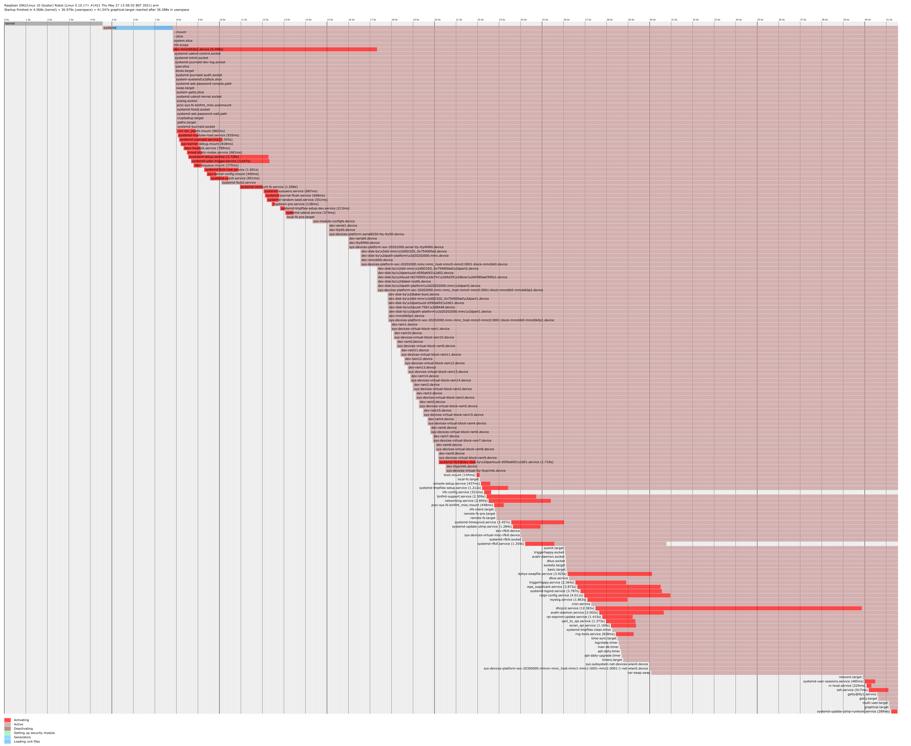

Voici le graph de démarrage de Systemd, généré par systemd. Ça, c'est cool aussi, même si j'en ferai rien Mat_Construction.JPG Mat_fini.JPG Ecran_logo.JPG Ecran_Statu.JPG Ecran_Score.JPG
