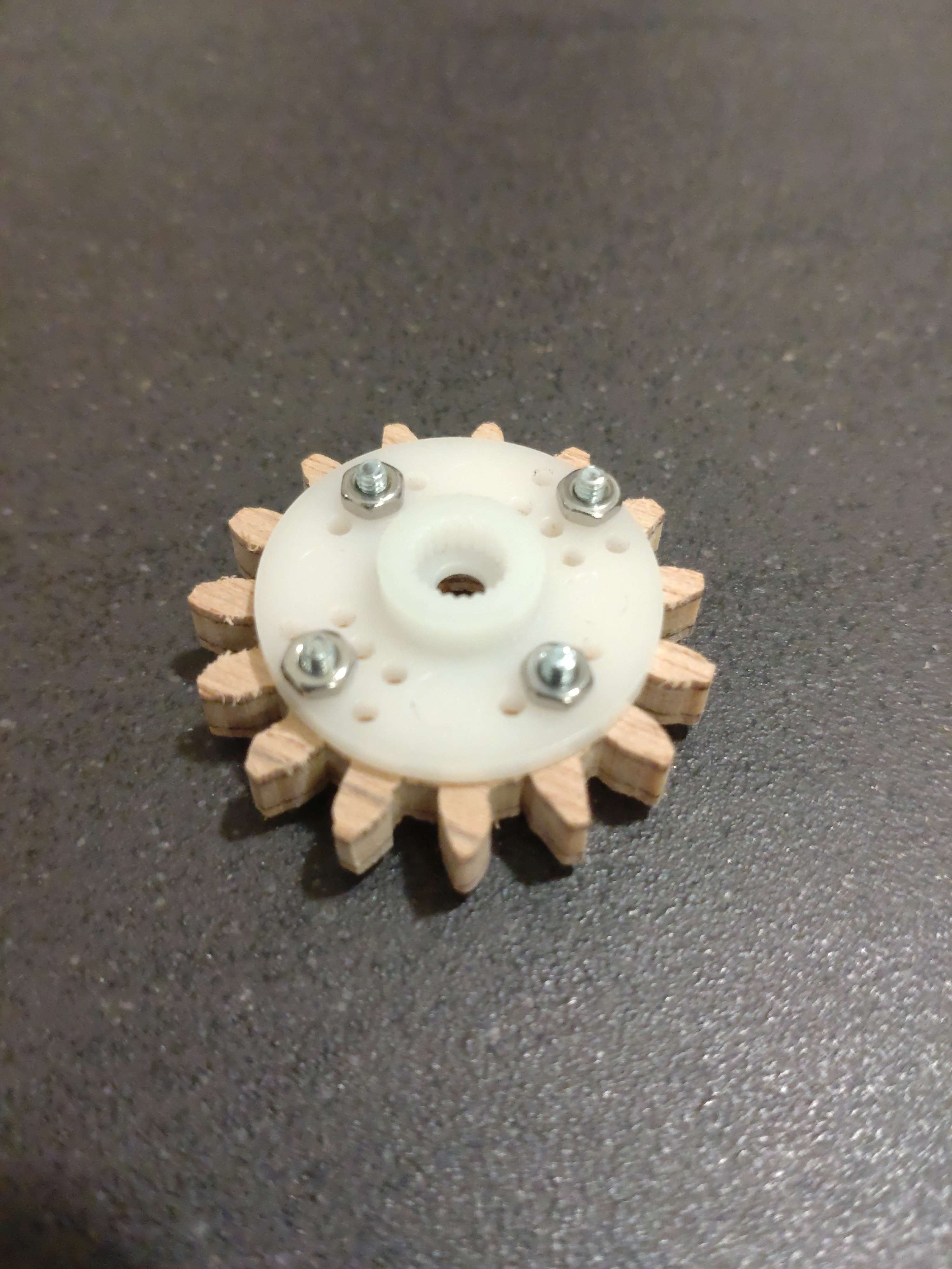

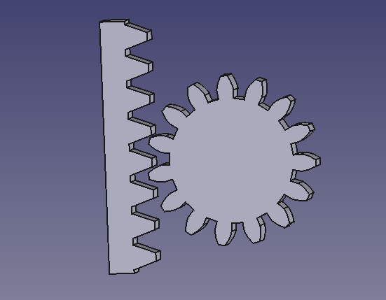

Quand t'as un marteau, tous les problèmes ressemble à des clous...
Quand t'as une scie à chantourner, toutes les CAO ressemblent à des planches à découper image.png

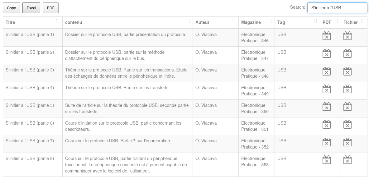

Le feuilleton de l'été sur l'USB, j'ai trouvé les traces de l'original !
C'était dans électronique Pratique dans les numéros 346 à 353 (publiés en 2010) !
On peut retrouver les numéros sur le site https://www.abandonw...nloadrapide.php même si je suis à peu près sûr que les droits ne sont pas tombés dans le domaine publique.
L'auteur(e ?) : O. Viacava dont je ne trouve de traces nulle part.

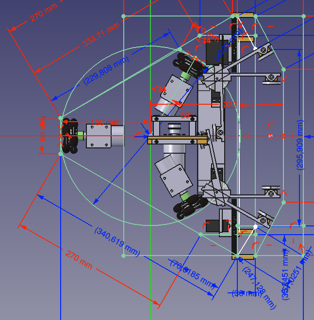

Comme le précédent (si on ne compte que les robots "Poivron Robotique").
Nous avons grandement réfléchi, l'ESEO à montré qu'avec un rovot différentiel on pouvait être très efficace, mais ce que vous avez fait avec votre robot holonome était aussi énorme !
Finalement on repart sur de l'holonome :
- parce qu'en bois, je me suis toujours dit qu'aligner des roues codeuses avec précision c'était trop compliqué
- parce que pour moi, un robot efficace doit trouver les éléments de jeux grâce à ses capteurs (c'est une vision très personnelle du truc, qui n'apporte rien à la coupe, mais qui simplifie la realisation de démonstrations)
- puis dans l'équipe, on a conclu : l'holonome, c'est plus cool, bien plus cool !
Mon regret, c'est qu'en différentiel, le déplacement en courbe de Bezier nous apporte un vrai avantage qui sera moins évident (et surtout moins visible) sur un holonome
#567 Mike118
  • 12 866 messages
Posté 16 octobre 2026 - 01:21
La précision d'un 2WD vs la manoeuvrabilité d'un holonome ! :)
=> L'avantage du 2WD c'est vraiment que tu peux te " localiser " assez bien à pas trop cher avec deux encodeurs. Mais du coup le robot est toujours obligé de s'orienter vers là où il doit aller ...
=> Au contraire l'holonome peut aller dans toutes les directions mais la localisation est plus compliquée ... Odométrie + recallage ( incluant les solutions type Otos, Imu ) Soit au lidar ( haut sur balise ou bas sur les bords de la tables ) Soit par caméra embarquée et reconnaissance de feature sur la table ( table aruco compris ) , soit par centre de calcul ( système extérieur avec camer ) ou balise de triangulation...
Après si tu regrettes ta courbe de Bézier tu peux chercher à faire l'implémentation du mouvement holonome en S curve :) cela peut t'occuper un peu surtout si tu cherches à le faire sans IA, ce qu'on a fait les années précédentes avec Mars Attacks ! :)
